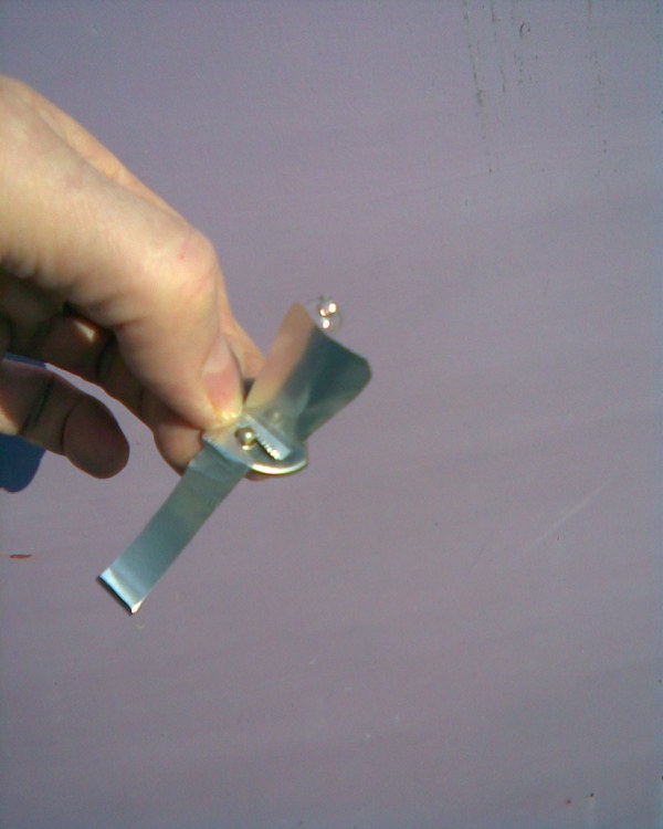

Сгорела лампа ближнего света, решил замену совместить с регулировкой пучка.
Сделал "американский" свет.
Использовал методику http://www.fido.omsk.ru/foto13.htm
Материал шторки - пивная банка БАЛТИКА-7 :) Общий вид шторки. Длинный хвост оставил чтобы не уронить шторку внутрь фары при установке.
1_Шторка.jpg [ 48.17 КБ | Просмотров: 8799 ]

Получается ты подложил под фланец лампы прокладку с одной стороны, т.е. перекосил лампу. Таким образом вывел спираль лампы из фокуса отражателя. Это никуда не годится. Нельзя так перекашивать лампу, световой пучок очень сильно зависит от точности расположения спирали в фокусе. Именно по этой причине плохие (дешевые) лампы светят плохо. У них точность изготовления хромает. Отклонение всего 0,5 мм от положения уже заметно глазу на световом пучке.
Если правильно помню методику с того сайта, там шторка крепится к цоколю лампы не затрагивая посадочных поверхностей и не перекашивая лампы. Мелочей тут не бывает, это оптика - раздел физики, точная наука.

vtral
Если внимательно посмотреть по ссылке, то к цоколю крепится шторка на лампе Н4.
А для Н1 он подкладывает шторку в посадочное гнездо.
Сравни:
У меня
и у него
Толщина пивной жестебанки не должна дать большую погрешность посадки лампы.
Согласен, что можно было вывести хвост в другую сторону, чтоб жестянка лежала по всей плоскости цоколя.
Однако отчет я сделал по другой причине - на фотках включенной фары наглядно видно, насколько точно шторка перекрывает ненужный нам сектор. Можно таким образом регулировать фару даже днем и не надо на стенку светить.

Все верно. У него симметрично подложено. Перекоса лампы нет. Спираль у этой лампы ведь вдоль оси идет? Если так, то небольшое смещение строго по оси назад не должно отрицательно сказаться на светораспределении. Но малейший перекос должно быть уже очень заметно. Поэкспериментируй сам, чтобы составить собственное впечатление.
Я для себя таким образом "приговорил" все недорогие лампы, как китайские, так и все отечественные и из ближнего зарубежья... Специально покупал для экспериментов разные. Встречаются и вполне качественные лампы, но очень не стабильно.
Покупаю теперь только фирменные лампы из первого/второго эшелона производителей. У них с точностью расположения спирали все в порядке. Да и работают они дольше.
