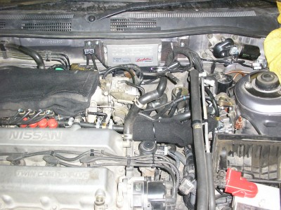

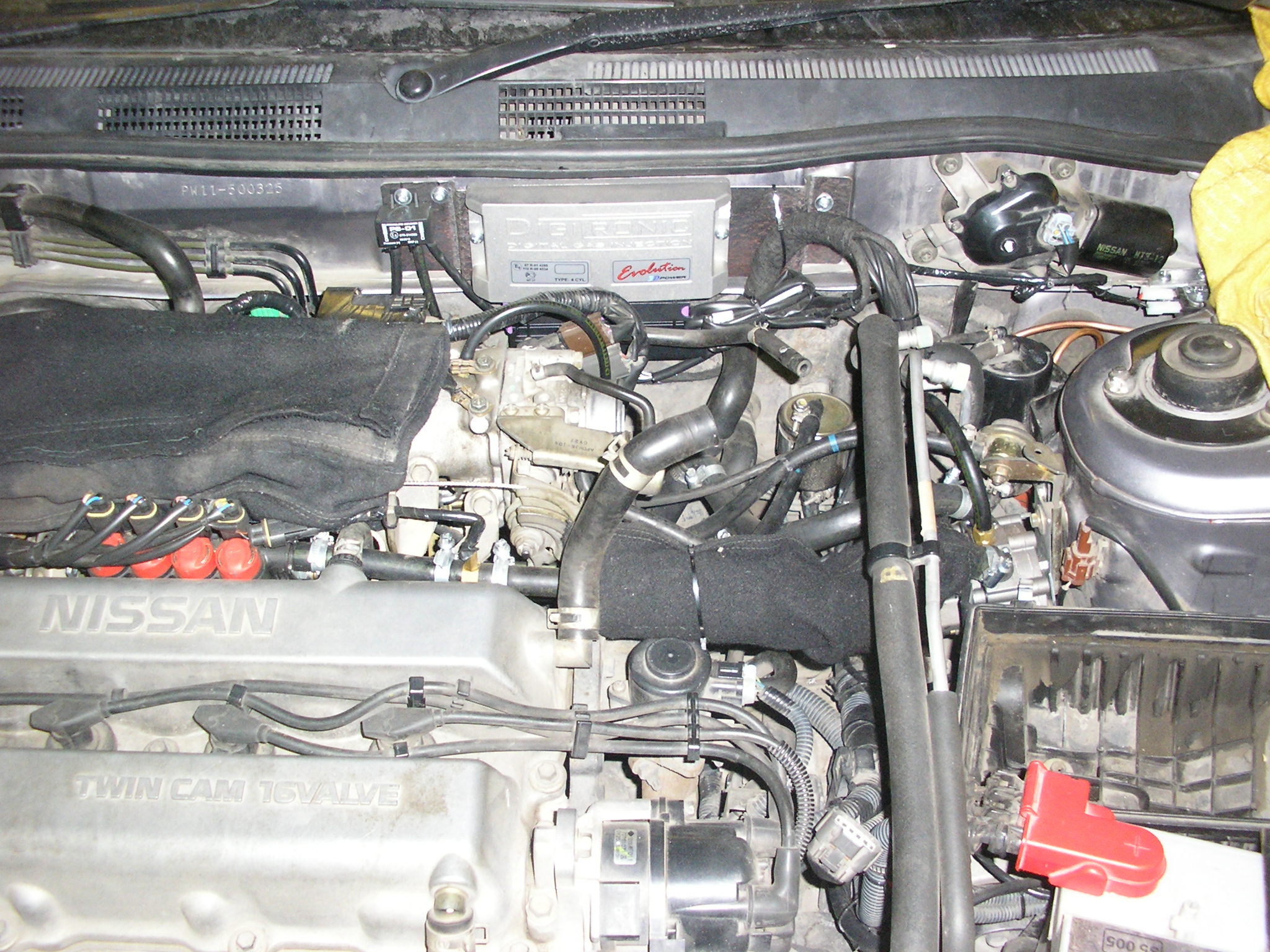

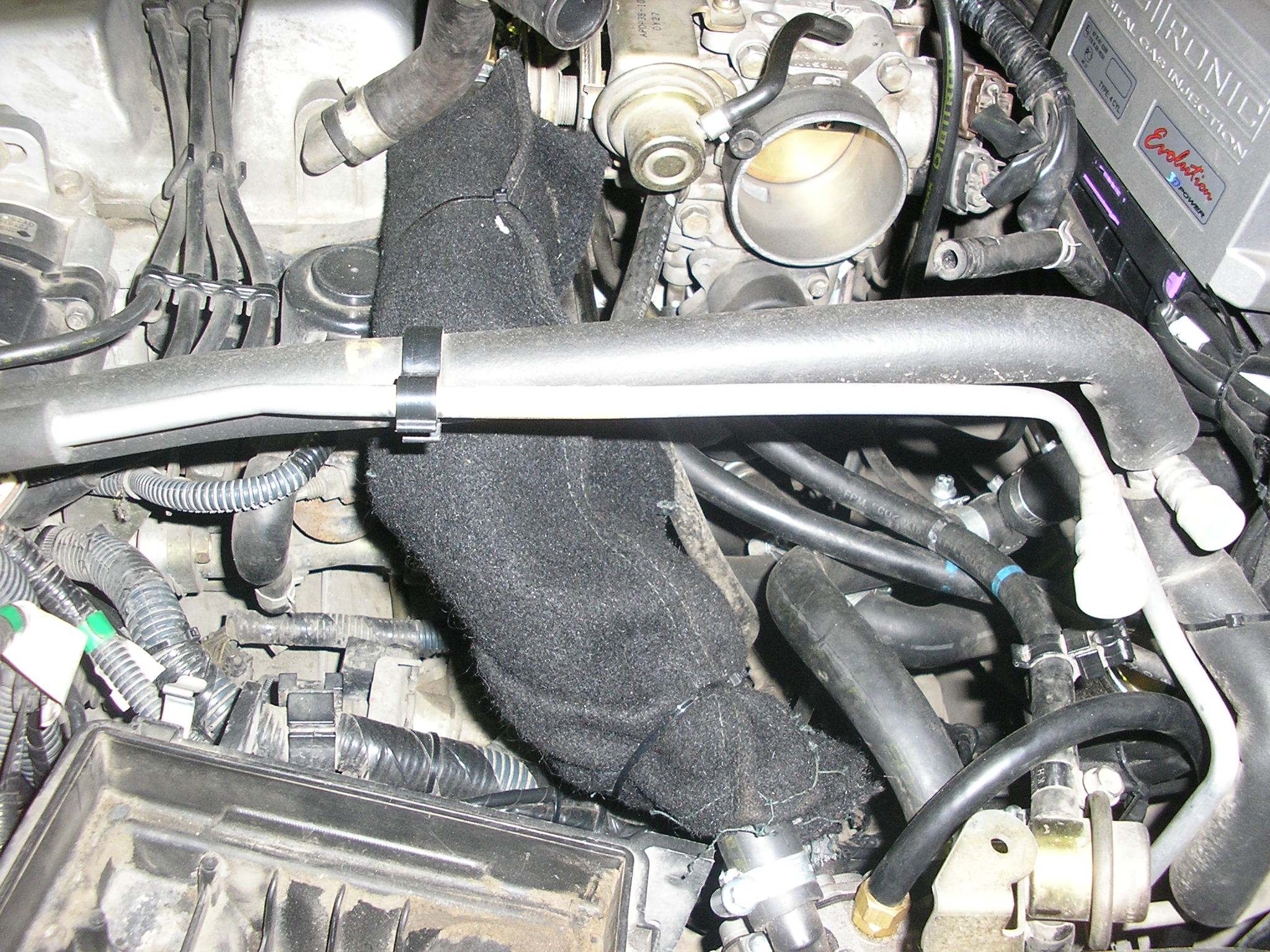

Сегодня замотал трубку выхода газа из редуктора вместе с фильтром низкого давления и частью шланга с антифризом в суконку. В результате убрал обдуваемость шланга и фильтра на скорости и дополнительный подогрев от части шланга. Результат(специально поехал на трассу) температура повысилась примерно на 10 градусов при скорости около 100км/ч, и еще больше на стоянке -при температуре редуктора 76 градусов, температура газа 54! на улице -8

А также рассверлил форсунки до 2.7, повысил давление редуктора до 1.1, и все равно мало. Время впрыска на ХХ 5.7мс, даешь тапку в пол и появляется ошибка зацикливания, но при этом машина рвет по-моему лучше чем на бензе, не успел оглянуться и уже 170 на спидометре.
Но появилась проблема с переключением на бенз. Падают обороты при переключении на бенз на пол секунды и восстанавливаются. Я думал в вариаторе дело, вставил в разъем заглушку(исключил вариатор) все равно провал.
Поставил на вариаторе 9 градусов, ХХ обороты двигателя стали плавать от 680 до 740. Поставил на 6 градусов и встало все в норму.
