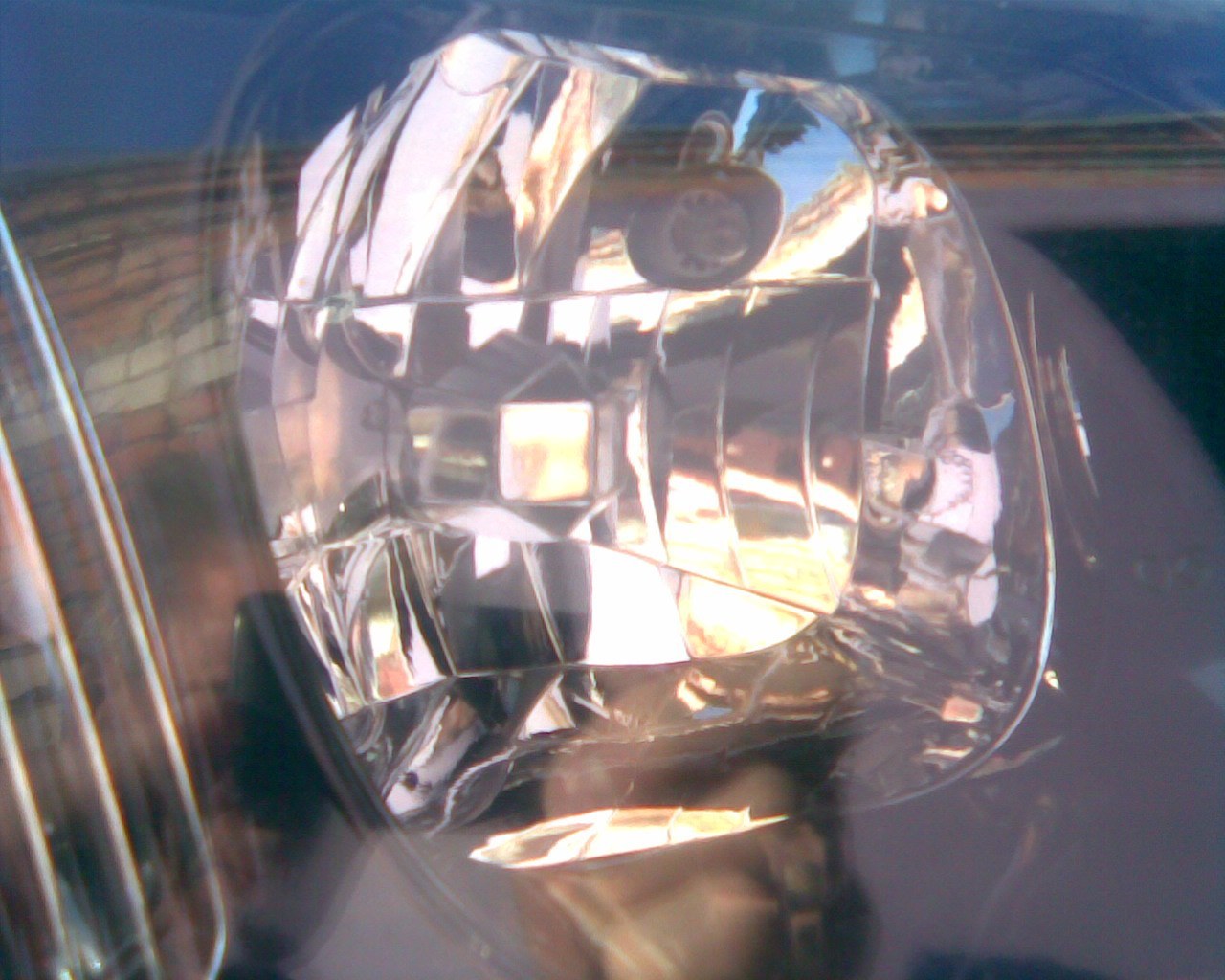

Перебрал свои фары. Заменил маску. В первом варианте она выглядела так:
Это фото оптической системы со старой маской:
А это фото оптической системы с новой маской и тем, из чего маска сделана. Спасибо братьям китайцам. :)
Теперь всё выглядит малость по другому:

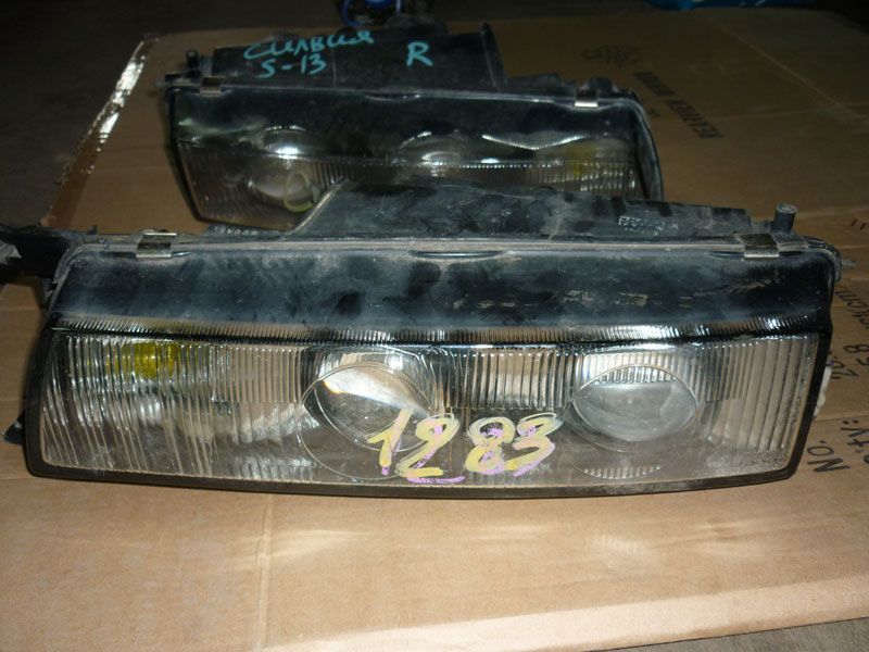

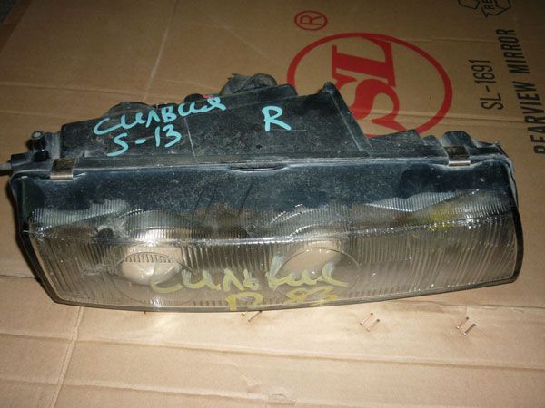

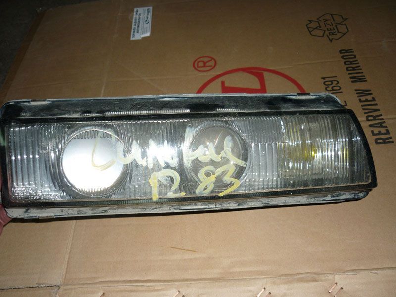

От Сильвии с четырьмя линзами? В смысле двухлинзовые фары?
 Заголовок сообщения: Re: Фары на праварульной машине:
СообщениеДобавлено: 22.07.2010 06:35
Сообщения: 1213
Точно, двухлинзовые. Ближний дальний, отдельная линза как понимаю.

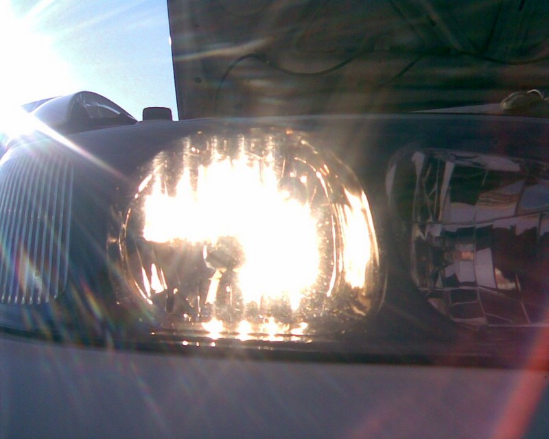

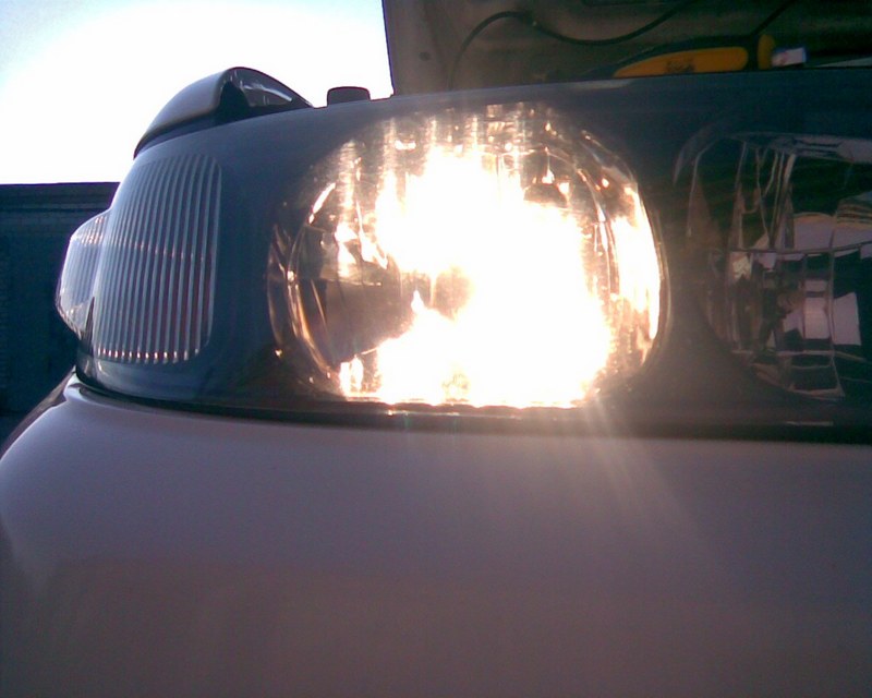

3.jpg [ 46.51 КБ | Просмотров: 8830 ]
2.jpg [ 77.31 КБ | Просмотров: 8830 ]
1.jpg [ 77.75 КБ | Просмотров: 8830 ]
СообщениеДобавлено: 22.07.2010 10:58
Ну прям мои фары. :)
Да, линзы отдельные, и регулируются индивидуально в этих фарах.
Точно такие же и покупал. Отмывать нужно всю оптику качественно. Закопчённая она прилично.
"Дальние" у меня без дела лежат. Во время подгонки корпуса своих фар, разогревал одной из них пластик. Снимал линзу, и только рефлектором, стандартной лампочкой, в плотных очках - наводишь точку на пластик, он через секунду дымиться начинает, такой плотный поток тепла идёт... Приходилось расфокусировать точку, делать ее размером с крупную монету, чтобы не прожигать корпус фары за секунды... :)
Надо сказать, не очень удобные модули в этих фарах. Крупноватые, и световые пучки узковатые, особенно у дальнего. Как прожектор светит, только вперед, узкой полосой. Но очень хорошо светит. :)
Еще в этих фарах большая ценность - стальные стягивающие скобки. Они чут широковаты для наших фар, но хорошие клещи творят чудеса. Очень удобно этими скобками наши фары "сжимать" после сборки в горячем состоянии. После охлаждения можно и снять, но я оставляю, чтобы не потерялись. :)

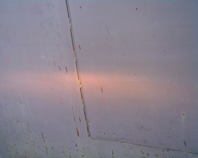

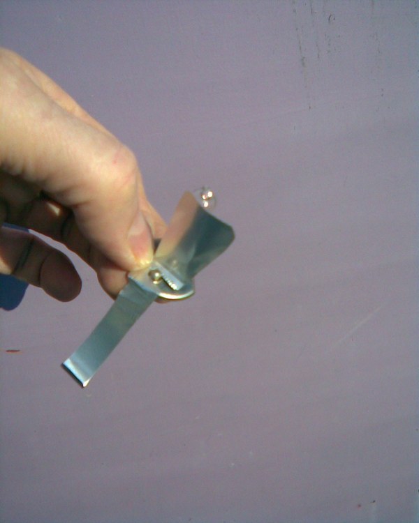

Сгорела лампа ближнего света, решил замену совместить с регулировкой пучка.
Сделал "американский" свет.
Использовал методику http://www.fido.omsk.ru/foto13.htm
Материал шторки - пивная банка БАЛТИКА-7 :) Общий вид шторки. Длинный хвост оставил чтобы не уронить шторку внутрь фары при установке.
1_Шторка.jpg [ 48.17 КБ | Просмотров: 8604 ]
Подгонял размер по старой сгоревшей лампочке.

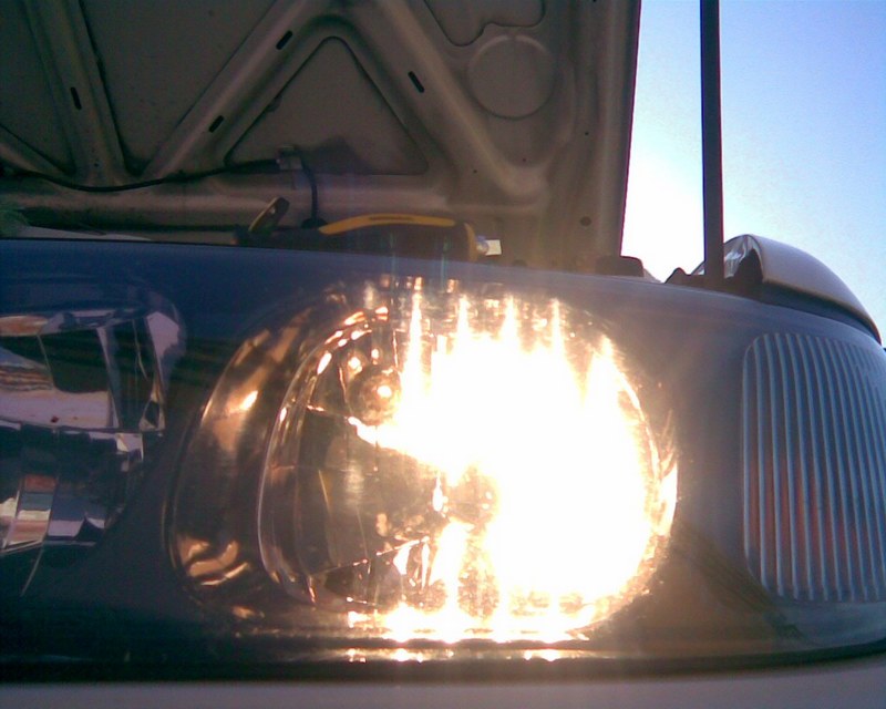

В фаре шторку почти незаметно, ставил ее так, чтобы она неприжималась к лампе, а опиралась на пластиковый колпак.
2_Шторка в фаре.jpg [ 214.47 КБ | Просмотров: 8604 ]
Первый вариант оказался не очень удачным - видны следы галки влево.
3_свет плохой.jpg [ 67.69 КБ | Просмотров: 8604 ]
А вот и причина - паразитная засветка сектора, шторка оказалась коротковата.
4_Засветка.jpg [ 80.69 КБ | Просмотров: 8604 ]

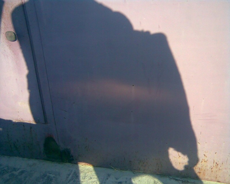

Вырезал другую, длиннее на 5 мм - на соседней фаре результат получился намного лучше
5_Свет хороший.jpg [ 57.81 КБ | Просмотров: 8604 ]
Сектор левой "галки" совсем темный и даже лишнего перекрыл шторкой
6_Засветки нет.jpg [ 86.39 КБ | Просмотров: 8604 ]

Переделал первую фару.
Граница не очень четкая получилась
7_Итоговый свет.jpg [ 81.38 КБ | Просмотров: 8604 ]
Осталась небольшая засветка сектора.
8_Засветка небольшая.jpg [ 72.53 КБ | Просмотров: 8604 ]
Пока оставил так. Времени ушло 1 час. Готовился к этой операции 2.5 года :D

Если внимательно посмотреть по ссылке, то к цоколю крепится шторка на лампе Н4.
А для Н1 он подкладывает шторку в посадочное гнездо.
Сравни:
У меня
и у него
Толщина пивной жестебанки не должна дать большую погрешность посадки лампы.
Согласен, что можно было вывести хвост в другую сторону, чтоб жестянка лежала по всей плоскости цоколя.
Однако отчет я сделал по другой причине - на фотках включенной фары наглядно видно, насколько точно шторка перекрывает ненужный нам сектор. Можно таким образом регулировать фару даже днем и не надо на стенку светить.
