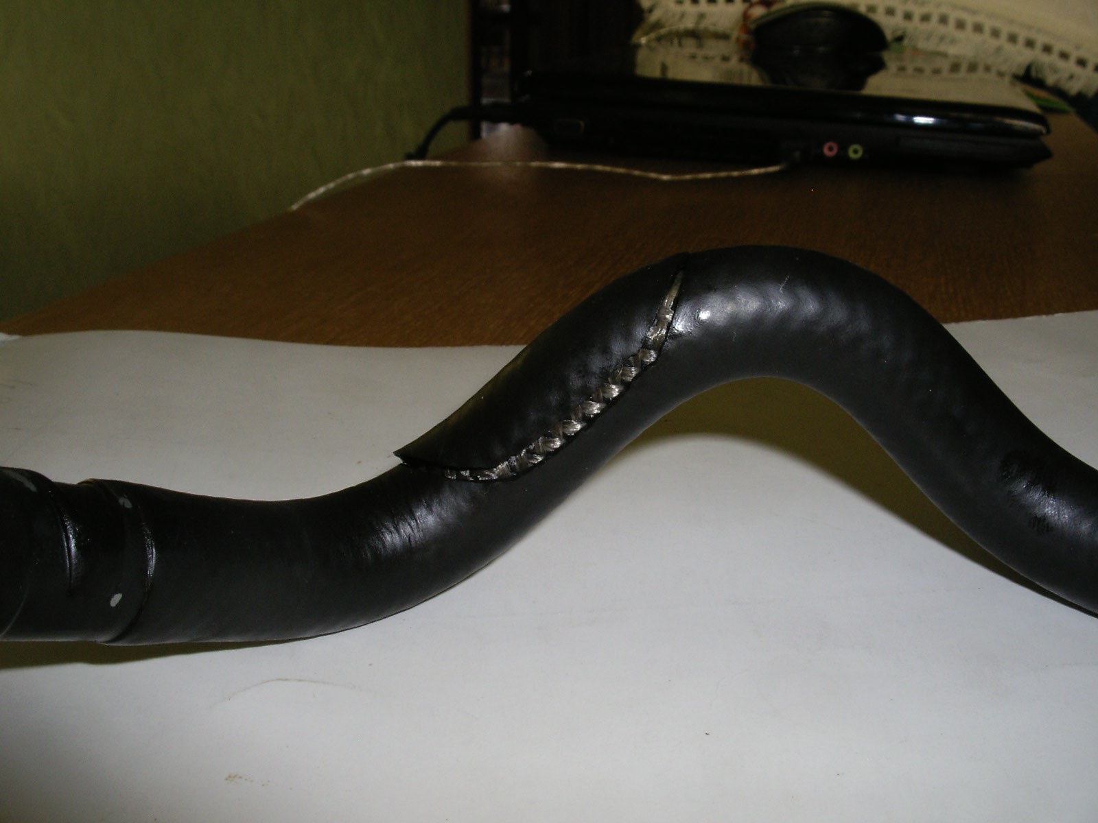

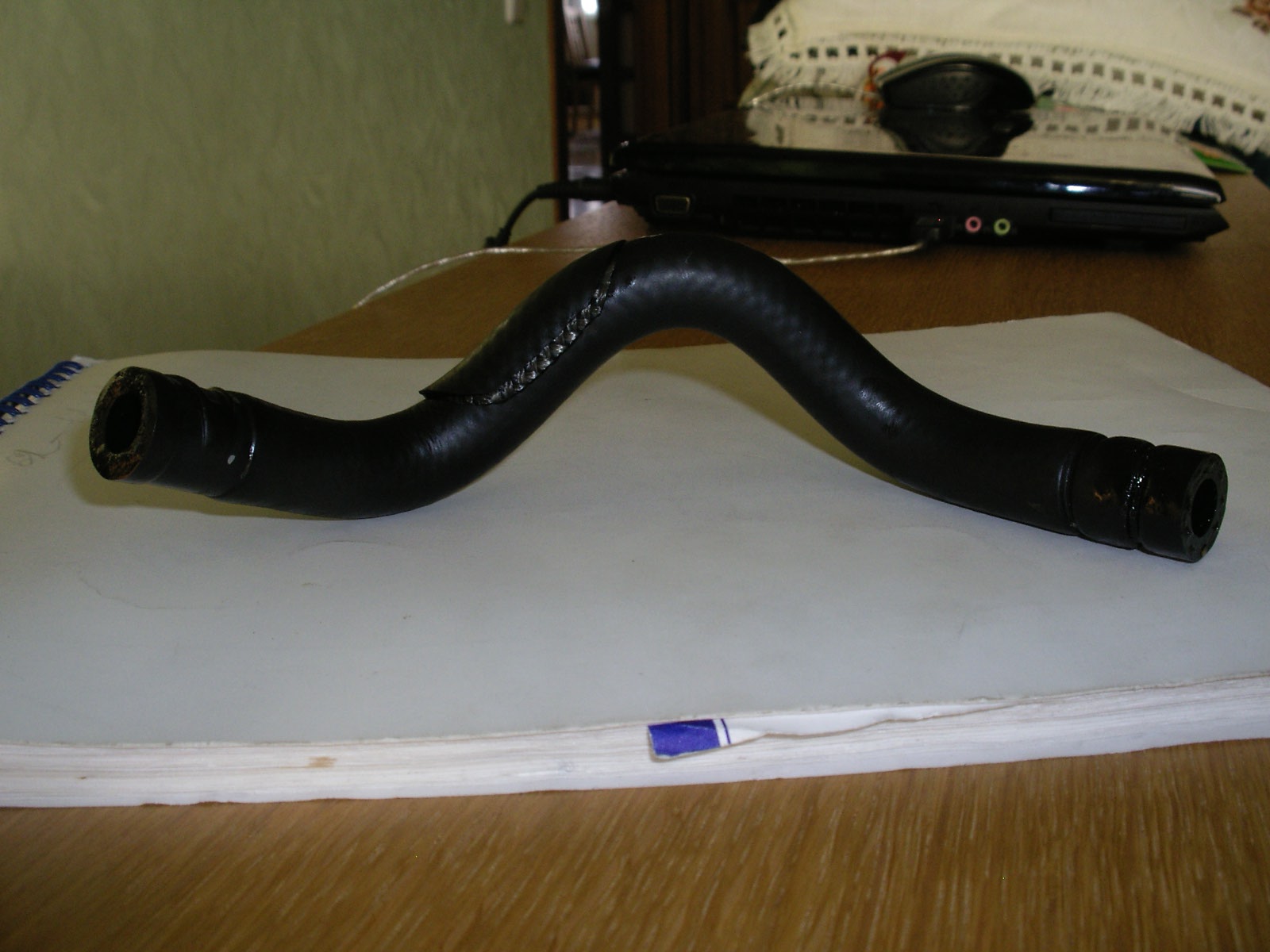

От оно чё. Имеется автозапуск с прогревом по температуре двигла -10гр., номороз был -36. Утром под машиной красная лужа. Декстрон вытекающий из трубки имеет консистенцию густого йогурта, т. к. с япии не менялся ни разу и как и тормозуха склонен к накапливанию влаги, сама трубка как стеклянная из-за удаленности от движка и имеет Z-образную форму, -- вот почему проблемы именно в этом месте.
На морозе возиться мрачно, надо в тепло с ямой. Не стал мучить насос гидрача, вызвал эвакуатор до сарвиса(800р.). Такую трубку быстро не найти, был куплен шланг высокого давления VRT 10X7,5 1,47 ГОСТ10362-76 11X20 (списал всё на нём написанное), по характеристикам он такой же, только лучше сохраняет пластичность на морозе, стоил какие-то копейки.
Вставыш из метал. трубки не выход, так как давление в данной магистрали оч.высокое, потому концы вставыша должны быть хорошо развальцованы, без этого хомуты не удержат.
Залил Кастроловский декстрон III, покрутил туда-сюда, всё. Субьективно руль стал легче, чем до поломки.

У меня с жидкостью PSF зимой лопался обратный шланг ГУРа... Заменил на шланг Высокого давления из хоз.магазина, залил HiGear для ГУР универсальный, и езжу вот почти год будет как...
