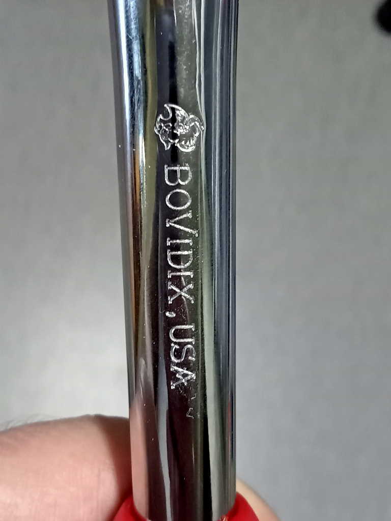

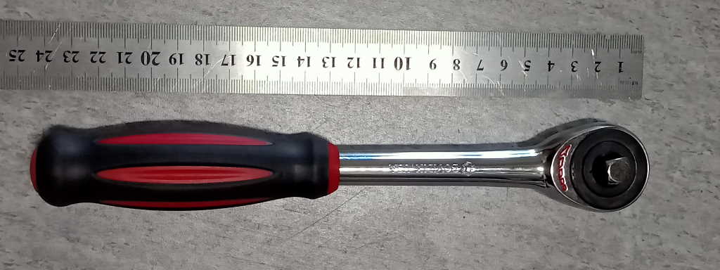

Получил трещетку.
Да, добротно сделана.
IMG20210505185744_00 — копия.jpg [ 45.86 КБ | Просмотров: 29287 ]
Умеют пиндосы делать инструмент, в этом им не откажешь.
IMG20210505185827_00 — копия.jpg [ 46.79 КБ | Просмотров: 29287 ]
Время покажет, как он будет служить.

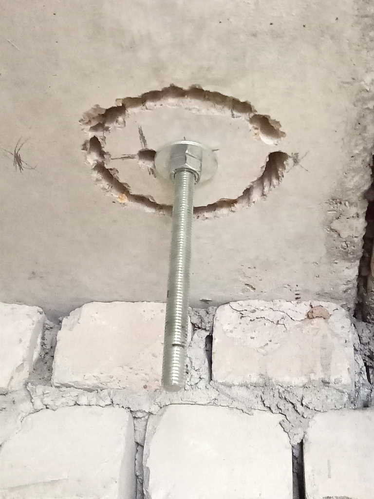

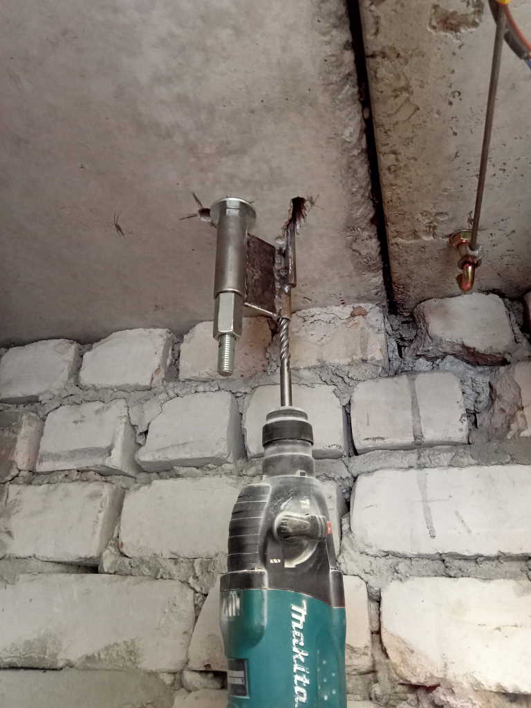

Вчера усиливал вентиляцию гаража, реализовал давно задуманный инструмент для прохода бетонных плит перекрытия обычным перфоратором.
Инструмент в боевом положении выглядит так:
IMG20220904132856 — копия.jpg [ 67.44 КБ | Просмотров: 27278 ]
Сверлил в два этапа, сначала снизу до половины плиты, потом сверху.

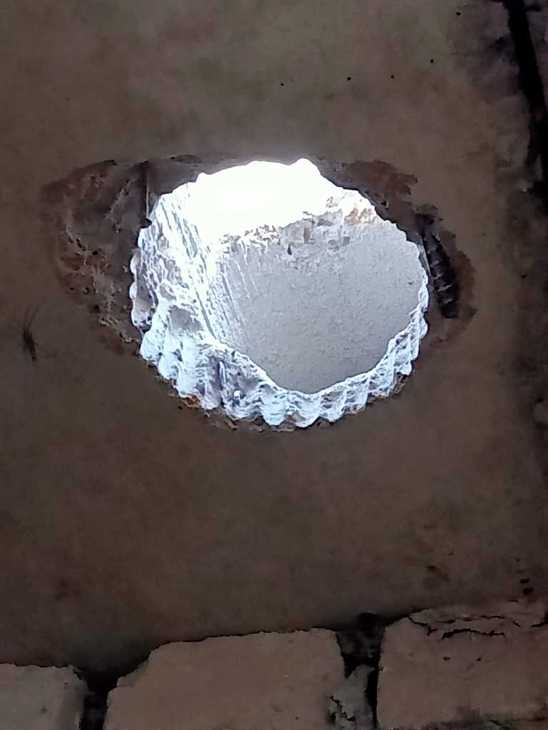

Результат работы:
IMG20220904141407 — копия.jpg [ 59.17 КБ | Просмотров: 27278 ]
IMG20220904153529 — копия.jpg [ 46.46 КБ | Просмотров: 27278 ]

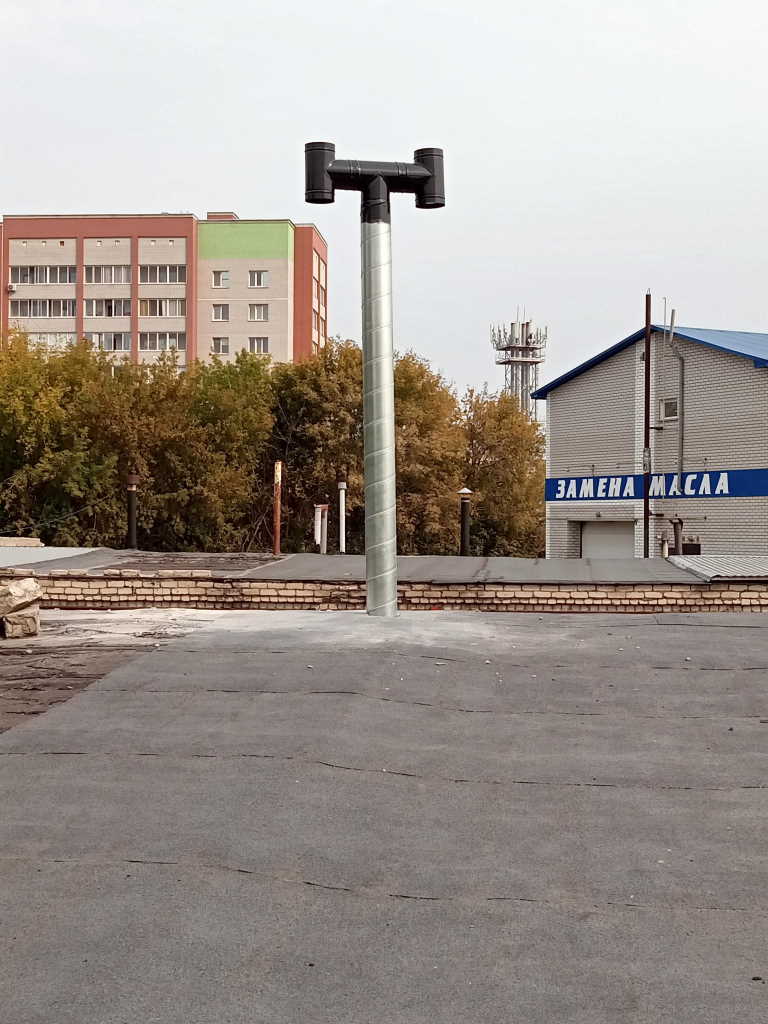

Почти итог работы:
IMG20220904155633 — копия.jpg [ 85.75 КБ | Просмотров: 27278 ]
Тяга хорошая.
Всего будет две такие вытяжные трубы, вторая встанет вместо старой. Одна будет выбрасывать воздух из бокса, вторая непосредственно из подвала. Приточка тоже будет раздельной.
