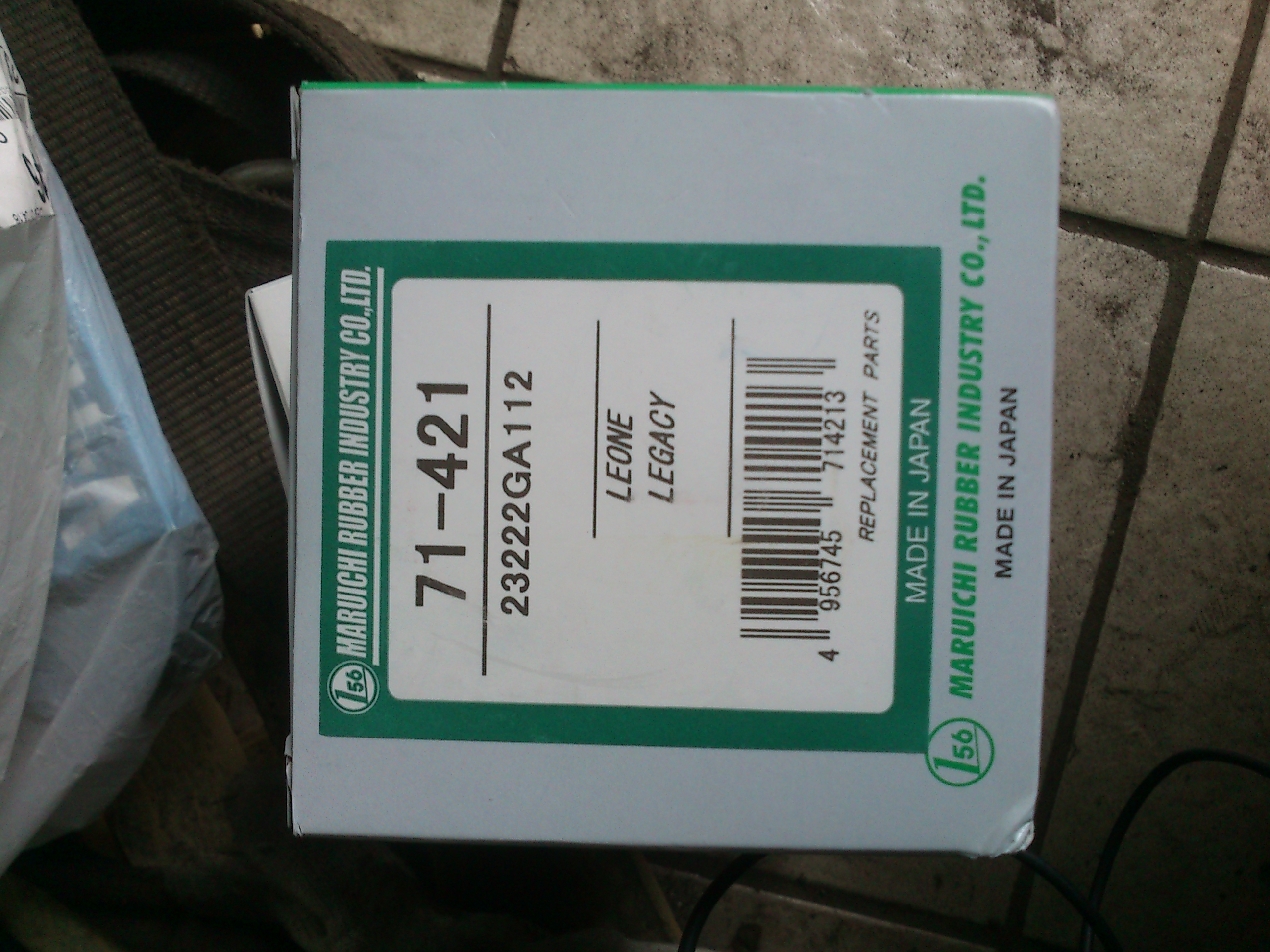

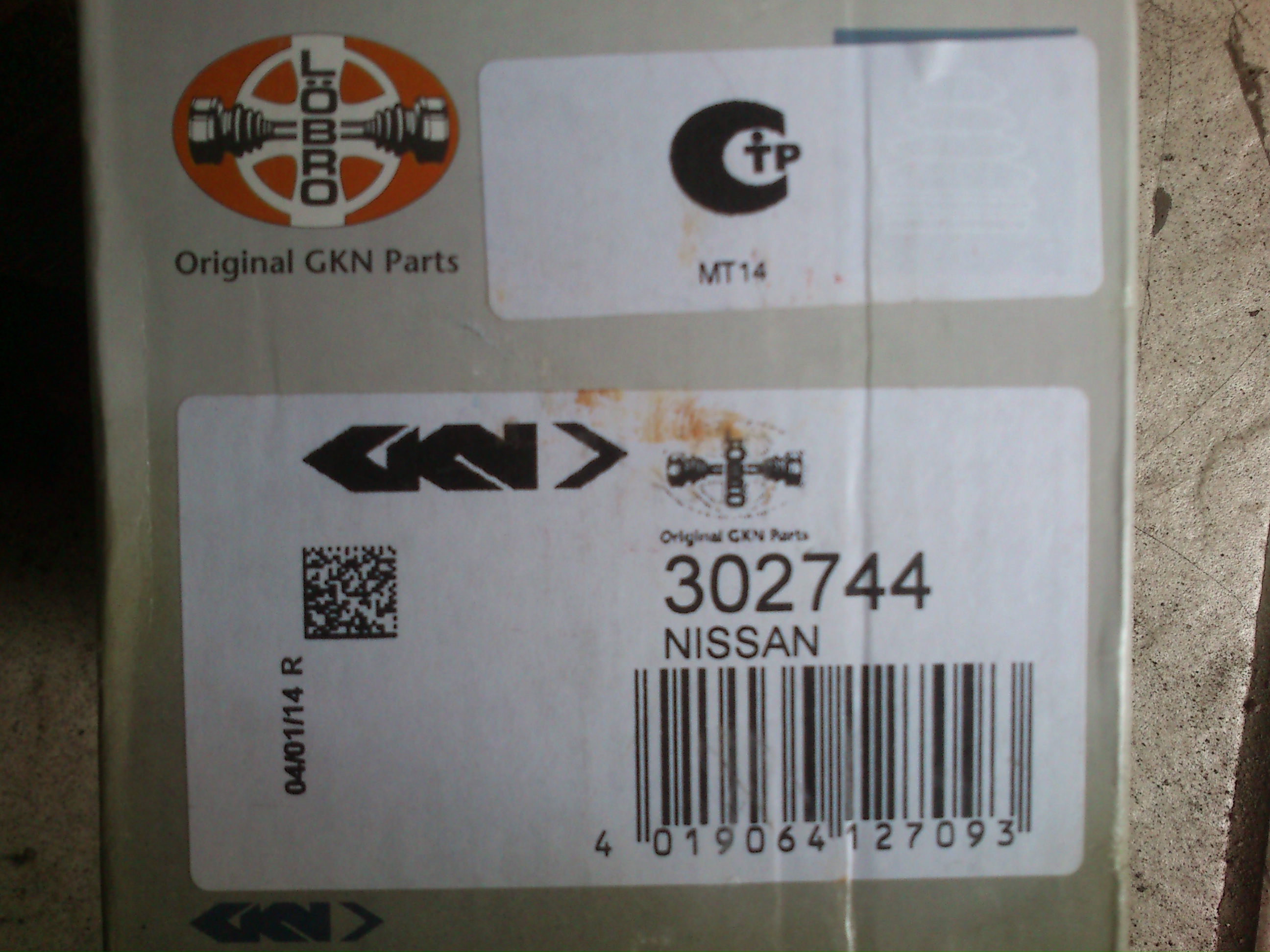

Уже 4 года с таким катаюсь.Состояние - нормальное.Другие установленные замены с передней оси.
