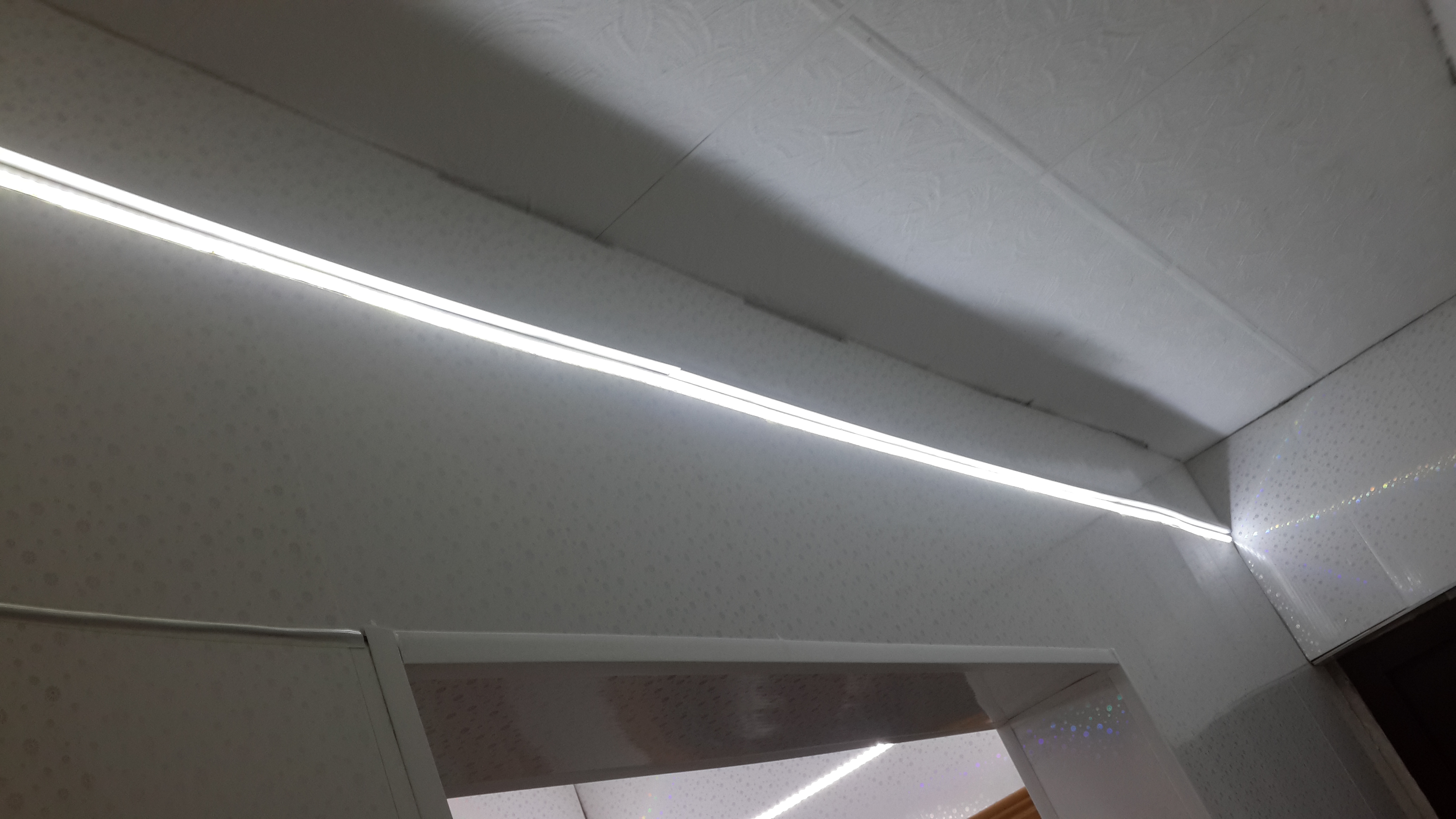

Пока сделал в прихожке у себя, вышло довольно дорого около 4500р, сама лента вышла примерно на 1000р 10м остальное два блока питания.
Дальше буду делать в коридоре между комнатами и в добавок туалет с ванной, решил в место тех блоков которые в парили первый раз использовать блок от компа + на него повешу камеру для наблюдения =) ленту использовал 60 диодов на 1м.
20130715_122830.jpg [ 2.29 МБ | Просмотров: 6835 ]
