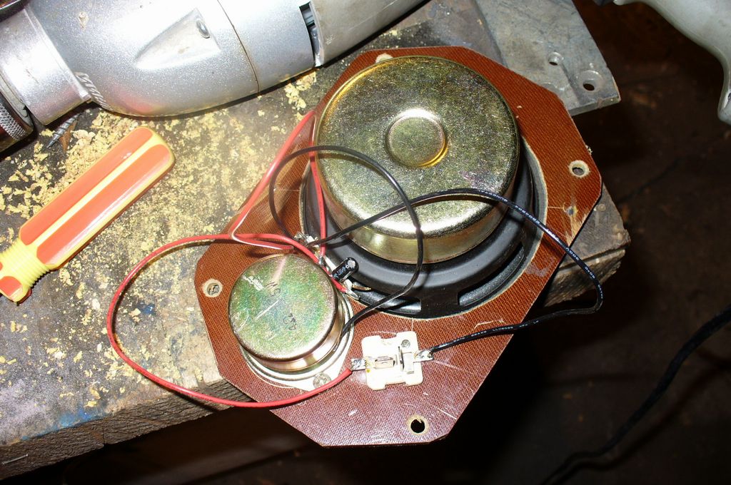

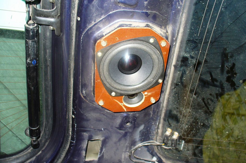

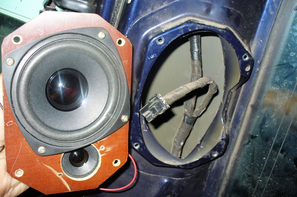

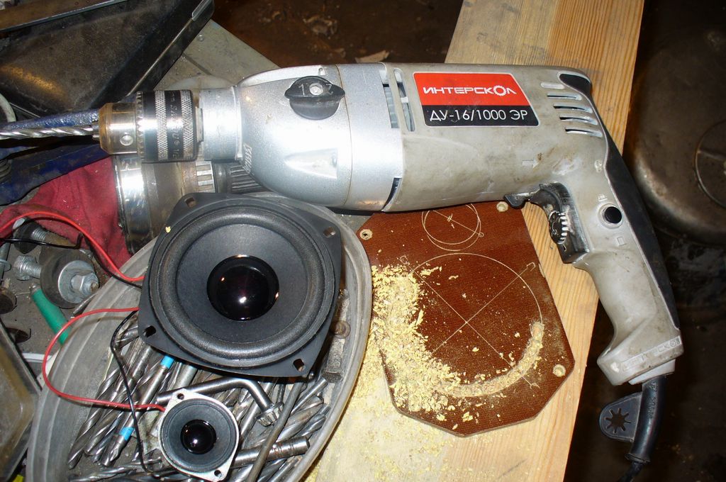

Как не знаю, но играют наверняка! Я обшивку под кузовной снимал и обнаружил что диффузор оторвало :(
Не беда - в гараже валяются колонки компьютерные двухполосные SWEN. (Сгорел усилитель у гавна китайского.) Диффузор как раз 100мм.
P1050934.JPG [ 172.23 КБ | Просмотров: 20698 ]
P1050935.JPG [ 144.34 КБ | Просмотров: 20698 ]
P1050937.JPG [ 157.07 КБ | Просмотров: 20698 ]
P1050939.JPG [ 141.89 КБ | Просмотров: 20698 ]
P1050941.JPG [ 128.35 КБ | Просмотров: 20698 ]

Сфотай я это на е-бай - нашлись бы бюджетные покупатели, но не играет это г. Совсем :(
Басов нет совсем. Средние частоты в два раза тише уцелевшего левого штатного. Вобщем :mrgreen:

Как раз таки 4Ом 15Вт. Пищалка 4Ом 5Вт через кондёр 4,7mF 50v включена. (Отключение картину не меняет - только комары изчезают.)
Визуально динамик на хорошей амплитуде работает, но ни фига не слышно его. Я не спец по колонкам, но дело видимо в малой площади дифузора.

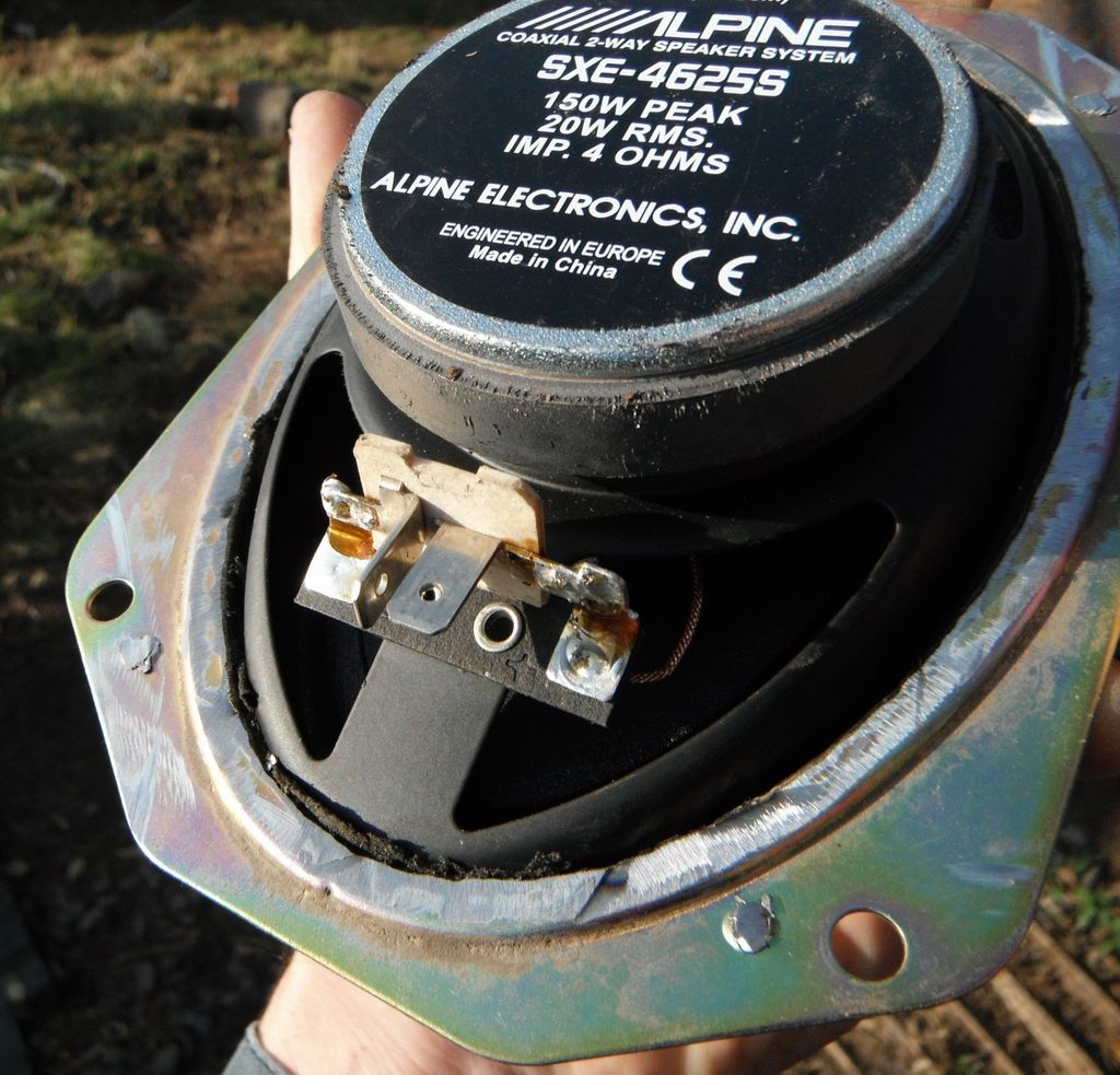

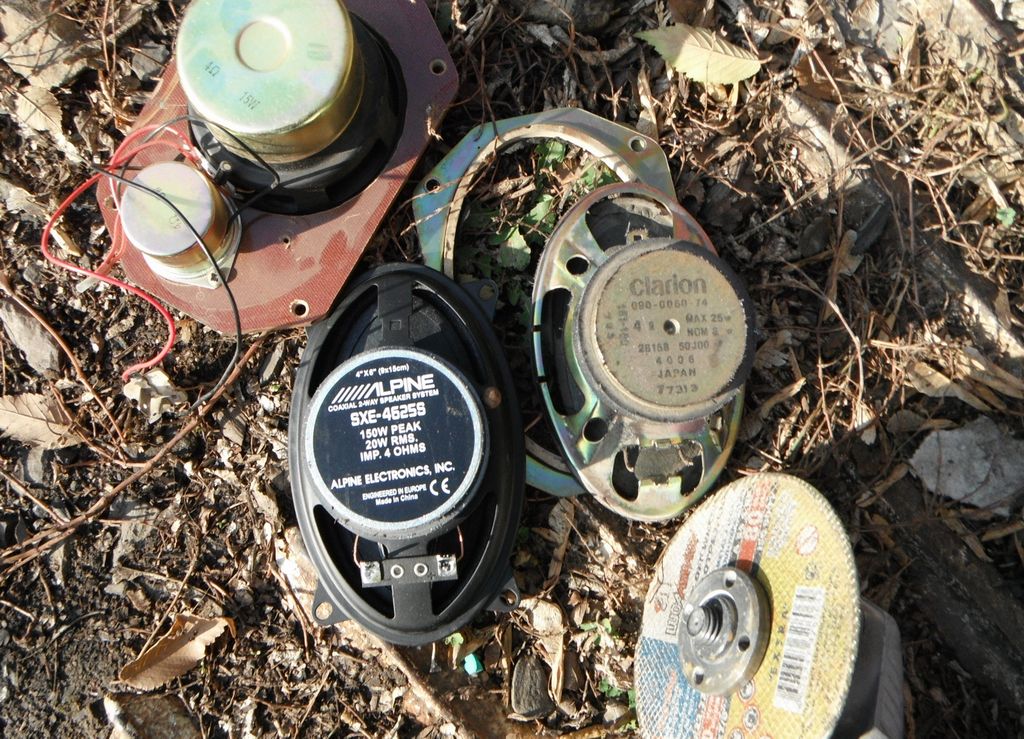

Купил и поставил другие. Стало получше, но до родные тупо громче!
Стоит пара 1200р. Крепление, разумеется, не подходит, но донором пошли штатные. Разъём подпаял родной прямо на клемы нового.
