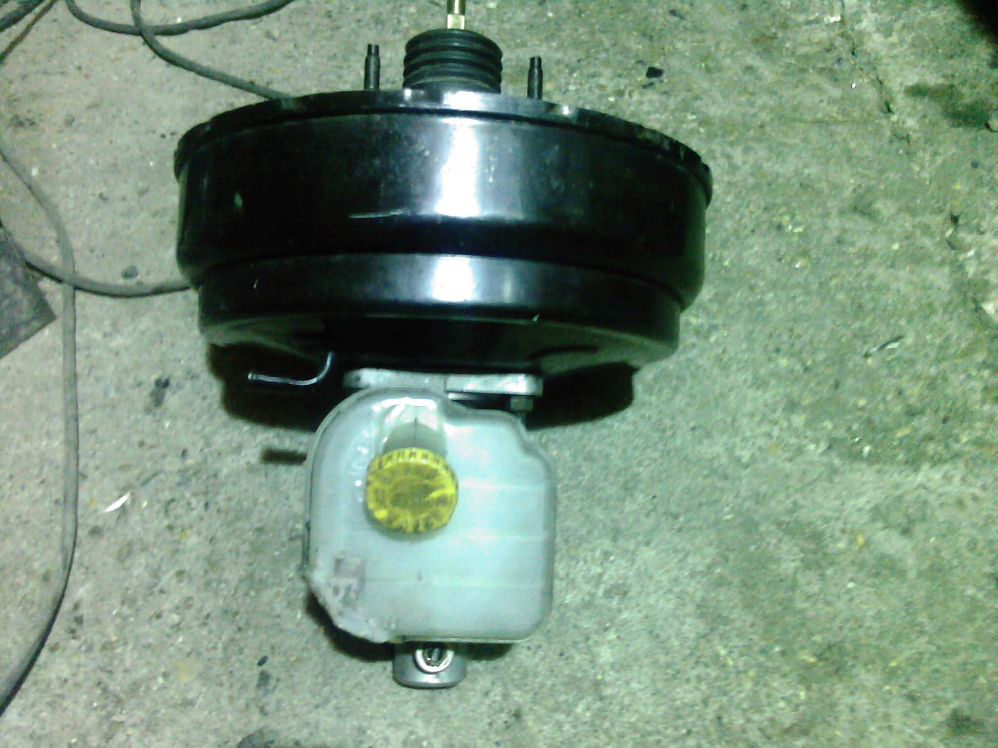

Вообщем купил я себе ГТЦ ВМ57 от либерти в сборе с вакуумником! Как снег растает, поменяю диски, колодки и ГТЦ. С бачком в это время калхозить буду...

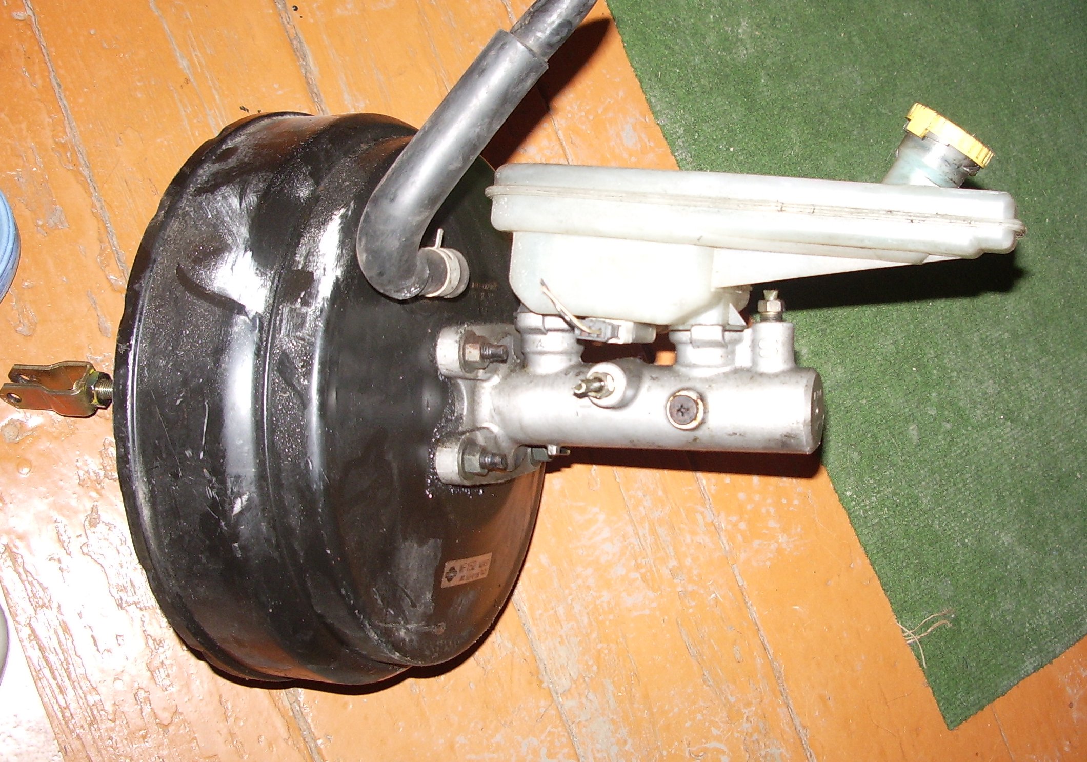

Немного доработал бачок, чтобы впихнуть это невпихуемое чудо вместо штатного вакуумника в сборе!

С главного в какую сторону трубки выходят? Если налево, то возможно трубки упрутся во впуск.
PNW11 98г. GT4-Z
СообщениеДобавлено: 20.04.2012 04:18
1 в 1 как у нас! одна спереди сверху, одна -справа.
