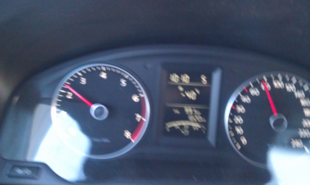

Сообщения: 1213
Hotabich писал(а):
MaximUS писал(а):
.но сцука опять температура вниз поползла :x - 27 уже..... чувствую скоро пойду заводить))
Нормально все. Honda радует. В мороз хорошо заводиться в салоне тепло...
Тут в область ездили на W фургон так местами мороз видно. Что-то легкого тумана. Машина в него ныряет и температура на термометре на 3-5 градусов в низ падает.
IMAG0957.jpg [ 97.3 КБ | Просмотров: 8147 ]
