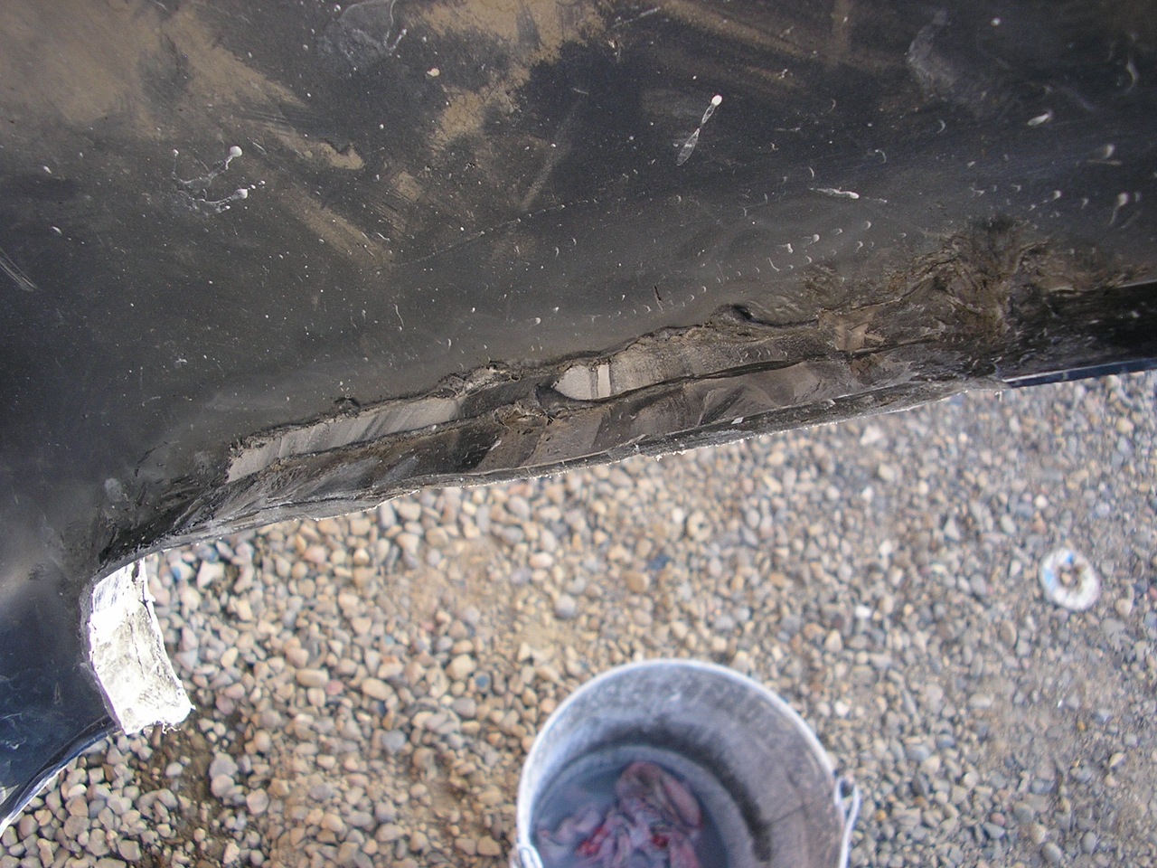

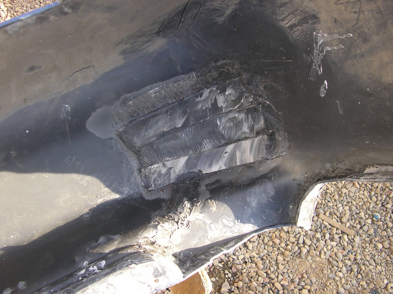

Не вздумай клеить, этот пластик ничем не склеится, даже профессиональным набором Новол для клейки бамперов - чуть бампер согнул и все отскакивает только так.... А он гнется даже во время езды, от ветра!
Лучше возьми паяльник побольше, и изнутри трешину запаяй. В трещину впаяй несколько шайбочек и замаж это все пластиком с другого бампера.
Вот так я восстанавливаю бампера:
z_59fccfba.jpg [ 410.54 КБ | Просмотров: 5470 ]
А вот здесь отсутствовал целый кусок крепления бампера:
z_0e967d29.jpg [ 404.28 КБ | Просмотров: 5470 ]

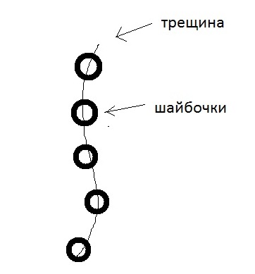

... в саму трещину вдави несколько шайбочек...
А вот это зачем? Шайбочки же только расширят трещину, а её же надо прижать как можно сильнее.
 Заголовок сообщения: Re: Поменял я машинку всё-таки.
СообщениеДобавлено: 24.08.2011 15:30
Вдавливать надо плашмя, нагревая при этом паяльником. Можно не обязательно шайбочки, лучше сеточку(от воздушного фильтра жигулей), просто шайбочки найти гораздо проще. Надо заармировать пластик, чтобы дальше не расходился. На той фоте сверху что я выложил бампер был порван на 2/3, при этом пластик был вытянут.... жаль не сфотал...
- Обрезал лишний пластик, даже срезал чуть больше, чтобы появился зазор в 2-3мм между стыками.
- Соединил проволокой и придал нужную форму.
- Спаял феном 2 половинки бампера при этом впаивал прутик пластика от другого бампера.
В принципе бампер уже достаточно был крепким, я скручивал его, ничего не расходилось, но хочется гарантии поэтому:
- Взял сеточку от камазовского фильтра, разогрел газовой горелкой и вдавил в бампер. Что не вдавилось вдавил используя фен и паяльник.
- Ну и совсем чтобы столбы сшибать :D приварил полоски пластика.
Для ювелирных работ с бамперами лучше всего подходит паяльная станция (которая воздухом дует)
Вот как надо вдавливать шайбочки:
Безымянный.jpg [ 16 КБ | Просмотров: 5456 ]
