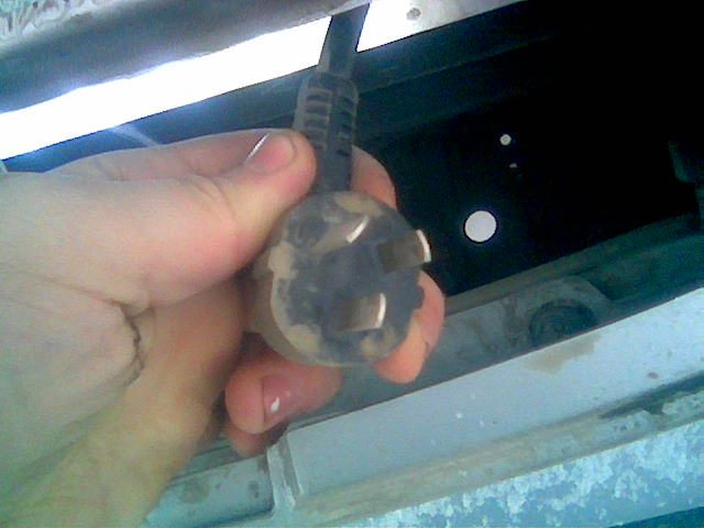

У тебя похоже еще и 3-х фазный подогреватель! сфотай вилку я тебе точно скажу, может и просто быть заземление...
Да, оно вроде так и есть. Вилка трехфазная, сфотаю через некоторое время. С ней проблем существенных нет.

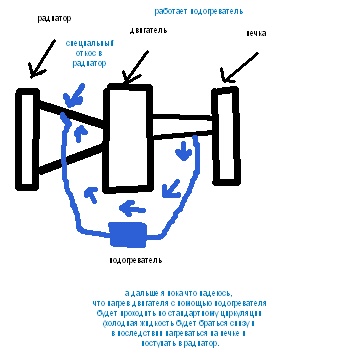

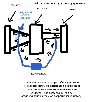

Felix013 писал(а):
и получается, что ОЖ через печку прогоняется меньше, чем может/должно... Т.к. двигатель выкидывает жидкость в выходной шланг печки, и создает некоторое давление...
Примерно так...
И почему-то мне кажется, что если прицепить тройник к нижнему патрубку (а не к верхнему), то благодаря этому ОЖ через печку будет прогоняться быстрее, за счет того, что двигатель забирает жидкость снизу и будет забирать ее с печки, тем самым быстрее прогоняя ее.
Поправьте, если я ошибаюсь..
В принципе ты подметил правильно, что если присоединить грелку к верхнему патрубку идущему в печку через тройник, то часть жидкости во время работы двигателя будет проходить мимо печки, т.е. уменьшится КПД печки. Однако в грелках без встроенного насоса стоит клапан, препятсвующий обратному течению охлаждающей жидкости (ОЖ).
На твоем рисунке забор ОЖ берешь из верхнего патрубка идущего к радиатору, а нужно брать из сливной пробки блока двигателя и соединять как на фото у Lopuhoff с верхним патрубком радиатора - это самый правильный способ установки.
Нет, у меня забор идет с выходного шланга из печки и поступает в верхний патрубок радиатора. А при работе двигателя я опасаюсь, что с этого патрубка в двигатель идетжидкость не только с печки, но и самого радиатора вообщем. И в Итоге я боюсь что летом у меня вентиляторы не будут спасать положение, а зимой двигатель не в состоянии будет нагреться. На счет обратного клапана... Вот обратную циркуляцию на подогревателе я не проверял, но думаю, что она возможна... Ибо когда я заводил двигатель и прощупывал теплоту шланга, то он нагревался постепенно начиная с радиатора, а не с печки..
Про сливное отверстие двигателя... Я без представления, что это такое и где оно находится, я знаю только сливную пробку радиатора ОЖ, и силвную пробку масла из двигателя...
А в радиатор я цеплял, да.. Больше не стану)) Шланг торчит на 5СМ.. Уж ну его на фиг такое приключение, чтобы в один "прекрасный" миг раздербанить себе радиатор, тем более что брюхом я часто умудряюсь цеплять...

Felix013 а на схеме у тебя указано все по другому, есть стрелки движения ОЖ, кроме того ранее ты говорил, что подобрал штуцер... Трудно разобраться вообщем что ты забабахал...
Но воткунуть грелку в разрыв между верхним патрубком радиатора и патрубком идущим в печку, пусть даже и с встроенным насосом - неправильно, т.к. ОЖ находящаяся в нижней части блока может не прогреться. Потому что забор ОЖ у тебя с верхней части рубашки двигателя и выход опять в верхнюю часть рубашки двигателя. Т.е. нагрел верх, а низ остался холодным.
Ты когда суп варишь, тоже сверху конфорками его греешь? Лучше греть воду с низу, тогда она прогревается вся.

То что указано на схеме - это то, чего я боюсь после устаноквки.
ПРо штуцер .. Я не все написал в последнем сообщении, вообщем когда я вкрутил штуцер и прицепил шланг, он очень сильно торчал (5см) и я очень боюсь оторвать этот штуцер и часть радиатора на какой-нибудь кочке... Поэтому вместо штцера я использовал тройник на патрубок.
Может через некоторое время сделаю так же, как и vtral говорил, что просто последовательно (т.е. вмонтировать только в шланг от печки и никуда более). Минус - нужен какой-то двойник, ибо напрямую подцепить проблематично, учитывая, что шланги в ниссане специально искривлены и имеют разные входной/выходной диаметры и как либо повернуть их почти невозможно, так как они начинают перегибаться (жидкость никуда не пойдет)....

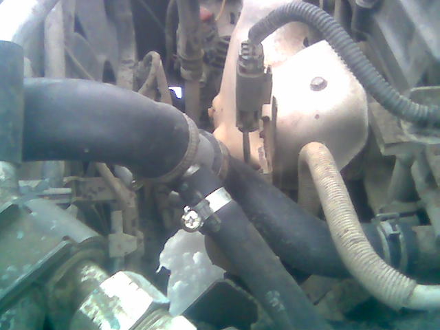

И Обещанные фотографии:
тройник.jpg [ 38.15 КБ | Просмотров: 7212 ]
вилка.jpg [ 38.5 КБ | Просмотров: 7212 ]

Вообщем... Не ставьте моим способом!! Сегодня переделал вилку у подогревателя и нашел себе розетку с 220В)) И Включил.. Циркуляции жидкоксти не было!! (хотя я очень уверен, что помпа в подогревателе работала), буду завтра ставить методом, показанным lopuhoff'ым.. Посмотрим, что получится... Обидно отчасти.. Шланг от печки чуть подрезан, надеюсь что его все-таки хватит.. Грела печка после этого эксперимента не очень) Вообщем как обычно, все испытываю на своей шкуре..
И... Если кто-то возьмет с такой вилкой подогреватель и захочет поставить обчную вилку, то желтозеленый провод - это заземление.

Felix013 писал(а):
захочет поставить обчную вилку, то желтоеленый провод там не нужный для нас.
Хоть и зарекался, но на такое смолчать не имею права!
Желто-зеленый провод - это защитное зануление. Применять обязательно! Всем, кроме феликса. Его все равно не убьет током, он призрак и тролль. Остальные - живые и плотные (от слова плоть), ходят по земле. Машина стоит на резиновых колесах и не заземлена. В случае малейшей неисправности в этом кипятильнике, прикосновение к машине стоя на земле, грозит смертью!
Предупредил. Дальше каждый сам за себя.
Только не надо тут начинать отмазки, типа на стоянках все равно розетки без зануления/заземления... Не принимается. Если и так, то за электротравму можно будет привлечь владельца стоянки. А за самодеятельность отвечать придется самому. А если к вашей машине прикоснется, проходя мимо, сосед по стоянке? Или ваш ребенок?..
Блин, Феликс, когда же ты повзрослеешь? Тебе для этого обязательно нужно кого либо на тот свет отправить?

Тогда ты лучше объясни такой момент, а куда тогда его девать??? Применять третим контактом в двухконтактной вилке? Или быть может перевести розетку на китайскую? vtral, ты, конечно, мужик умный и я уважаю это, но порой на такие безобидные вещи слишком зорко озираешься, что я прямо не знаю, откуда у тебя такое.. Во всяком случае я е не предлагал этот провод выкидвать и все такое, просто это "лишний" контакт к нашим вилкам. Да и все таки..
А куда тогда его девать - это первое.
Почему у нас вилки двухпроводные, а не трех как у китайцев? Это два.
И еще, а куда ведет это заземление?? Правильно, в землю! И что прикажешь делать с тем проводом? Отсоединять его от общего жгута или удлинять и при постановке машины врывать его в землю?

Возьми вилку от чайника к примеру или компьютера, она большая, по бокам есть железные контакты, вот это и есть заземление - 3-й провод.
Сейчас во всех современных домах сразу делают розетки с заземлением, вот так она выглядит:
Твоя вилка имеет какой-то китайский стандарт, ты просто одеваешь на вилку переходник.
Тебе можно просто обрезать вилку и подключить нормальную с заземлением. Другой вопрос где взять розетку с заземлением?
Если живешь в своем доме или греешь в гараже, достаточно забить в землю несколько арматур на глубину 1,5-2м и к ним подключить провод заземления.

Да уж... Ну к примеру в доме у меня (квартира соданная еще при СССЗ) нету на розетках никакого заземления, в доме (в деревне частный деревянный дом) - опять же нету аземления, в гараже (капитальный бетонный (поправьте, если ошибся в названии капитальный для такого гаража) опять же нет заземления. Сколько лет так все стоит и ничего не было! (А это больше 15 лет! Это только моя память, дальше я не знаю, сколько они стоЯт).
Ну да ладно, допустим я вколочу арматуру какую-либо.. И опять же тогда!? Каким образом цеплять этот третий провод? Вообщем я не знаю, я лучше оставлю его рядом с вилкой (попросту обрежу лишний комок, чтобы не болтался (не весь его вытаскивать ) и будь, как будет! Машину таким образом греть все равно в деревне буду, и думаю никого она через себя электричеством не убьет (при КЗ вышибит пробки (проверено двумя печками для приготовления еды), и я лично прикосался к вилке под напряжением и меня не убило! (лет 8-10 было), просто рука потряслась и все (без фанатизма конечно я притрагивался, рука пробыла под напряжением около 5-10 секунд). Ну а молнии там в машину не полетят))) Ибо при дожде (это + температура и подогреватель будет не востребован и к тому же я не дурак вытаскивать розетку в такое время), я включать не буду этот подогреватель, а при зиме я не припомню ни одной молнии) Так что я считаю это безопасным, и в этом случае я просто бессилен)) Ну и по возможности продемонстрируйте вилку подогревателя СЕВЕРС или любого другого, с "нашей" вилкой. Не китайской..

Любой обогреватель имеет провод заземления! любой, возьми чайник или стиральную машину, надо заземлять обязательно.
Не сравнивай к примеру с телевизором, там заземление не нужно, а в водонагревателе обязательно. Заземление ставят в тех приборах в которых возможна утечка фазы на корпус.
Автомат не выбьет а вот током ударить может.
Делается все просто, ставишь розетку с заземлением, цепляешь её как обычную розетку - фазу и ноль куда положено, а провод с забитой арматуры садишь на эти "усы" розетки. Включаешь нормальную вилку в эту розетку и все, у тебя машина заземлена.
Если хочешь ради эксперимента, включи стиральную машинку автомат в обычную розетку, дождись пока включится нагреватель и затронься за кран, очень часто особенно на дешевых машинках от крана бьет током, не сильно, но бьет.
