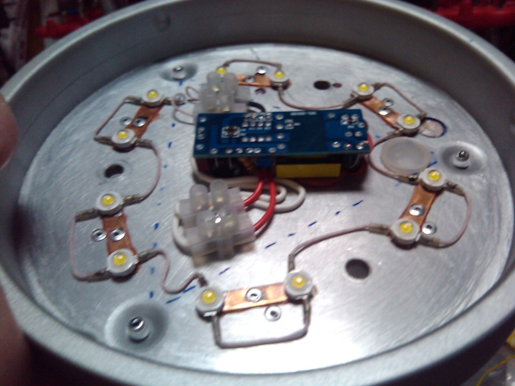

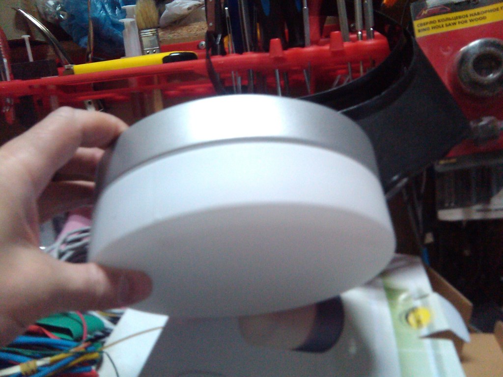

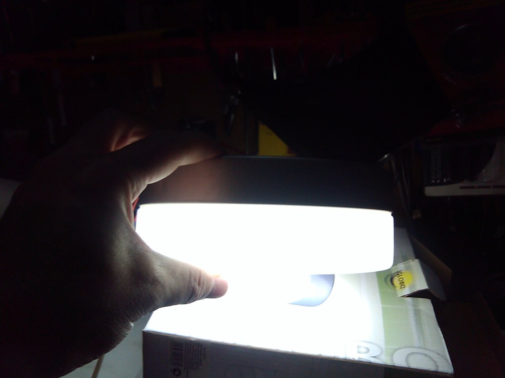

Еще один светильник сделал, для сортира.
На этот раз зафотал чуток...
В этом экземпляре применено сразу несколько новых решений, которые и будут обкатываться в реальной эксплуатации. На фото их не видно. :)
Светильник герметичный. Можно затапливать сверху, внутрь вода не попадет, ничего не коротнет. Для санузла это вполне актуально, ибо сверху запросто могут затопить.

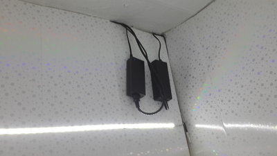

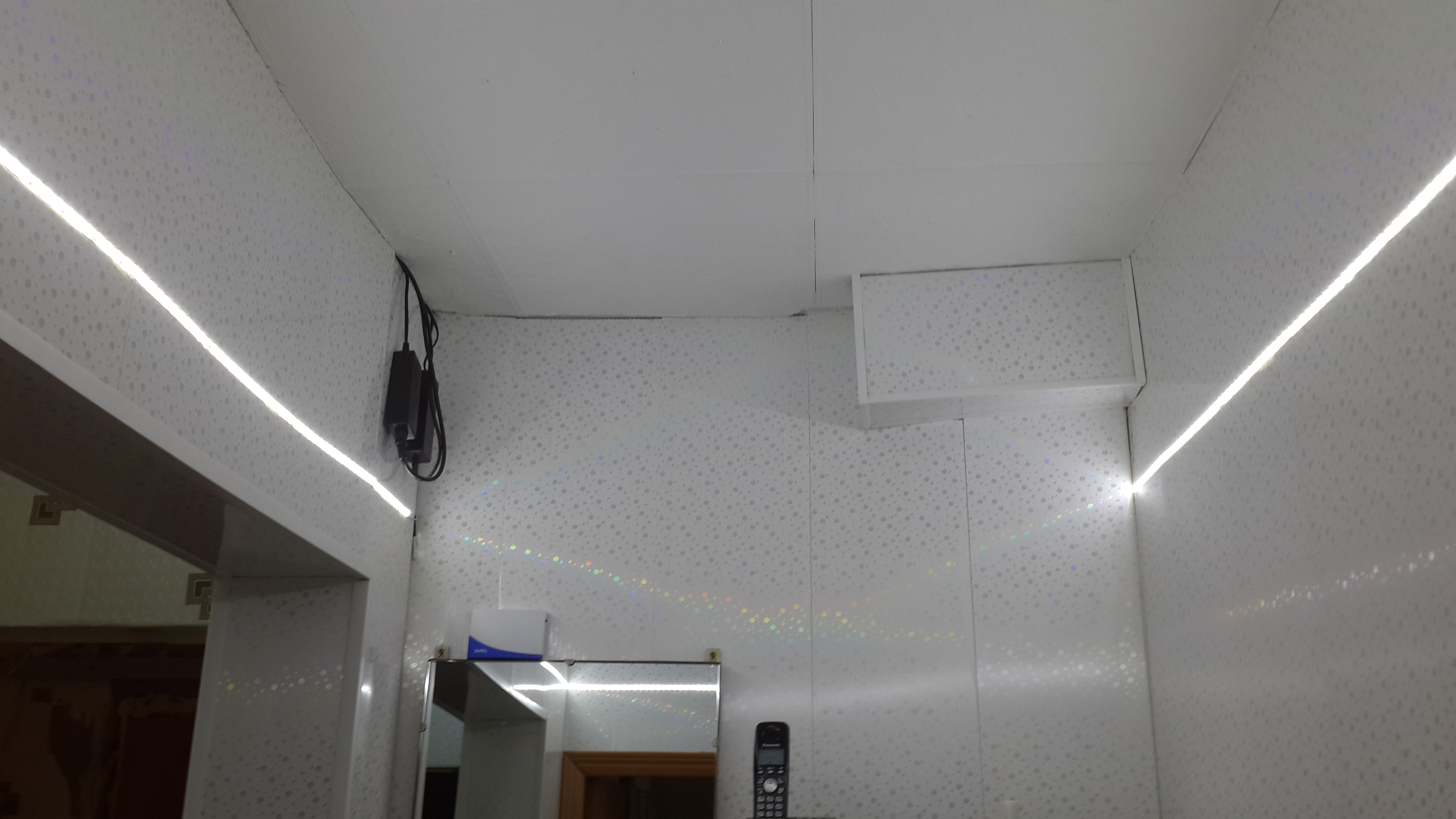

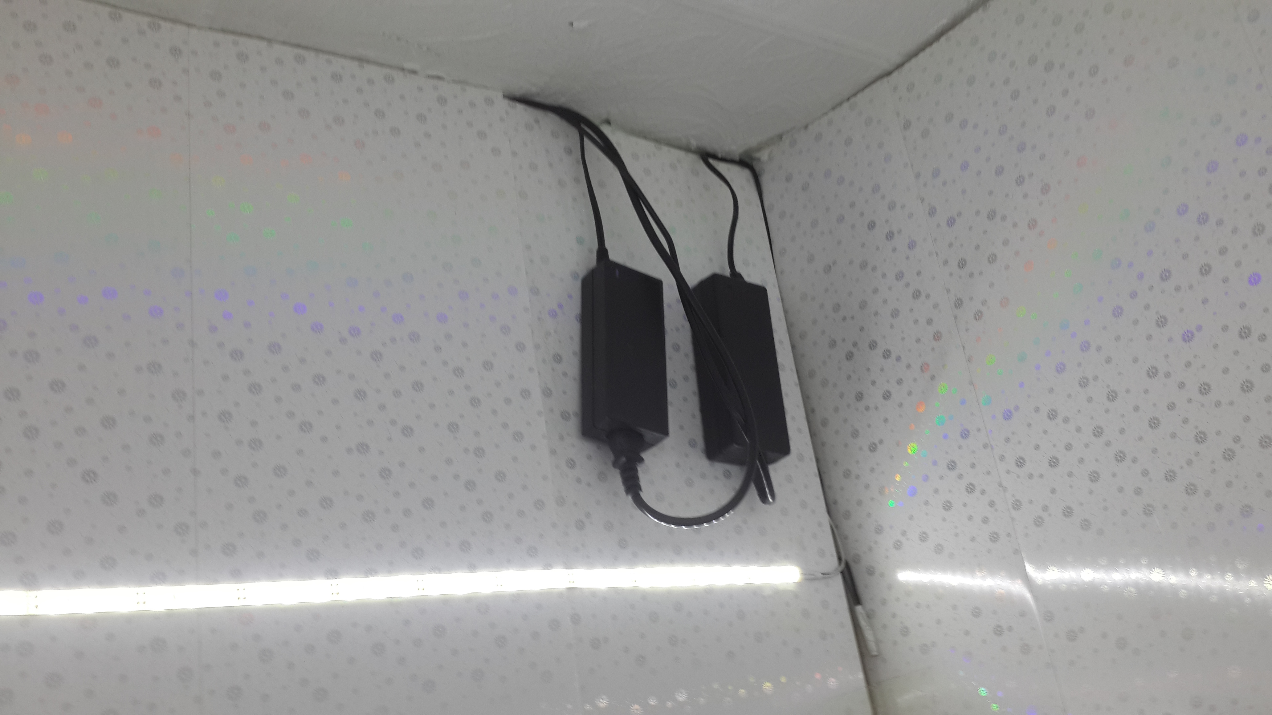

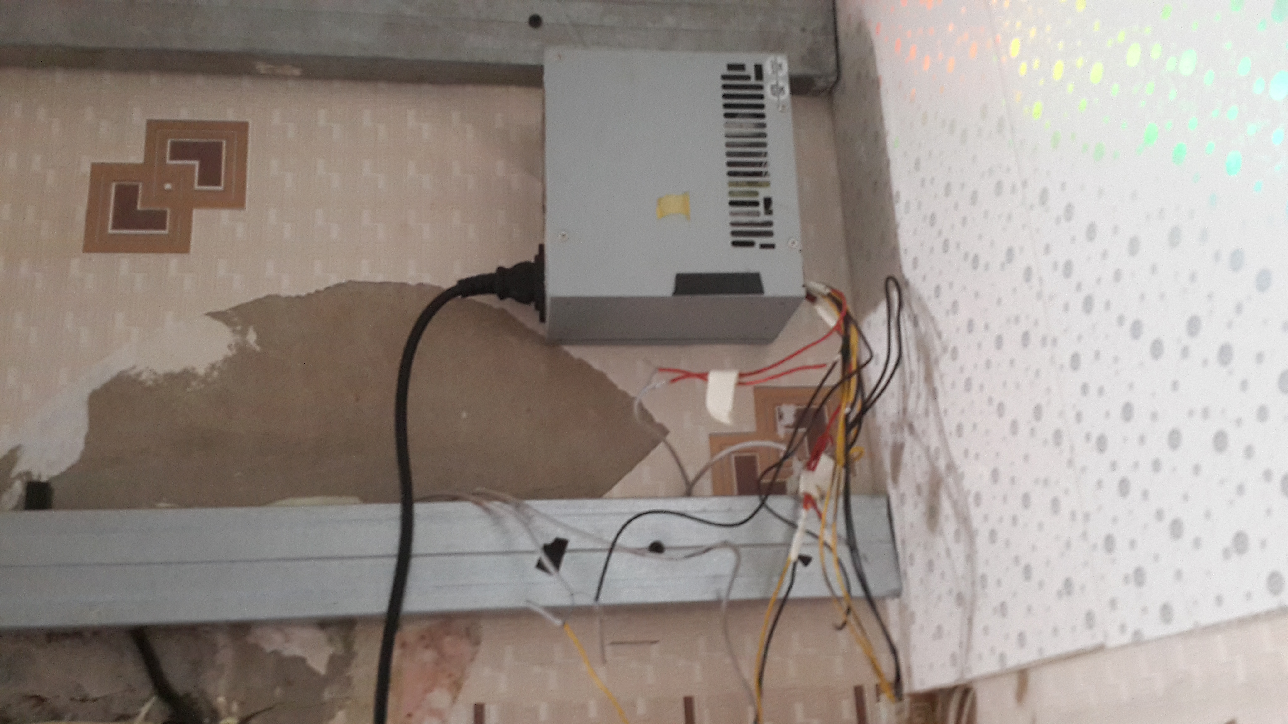

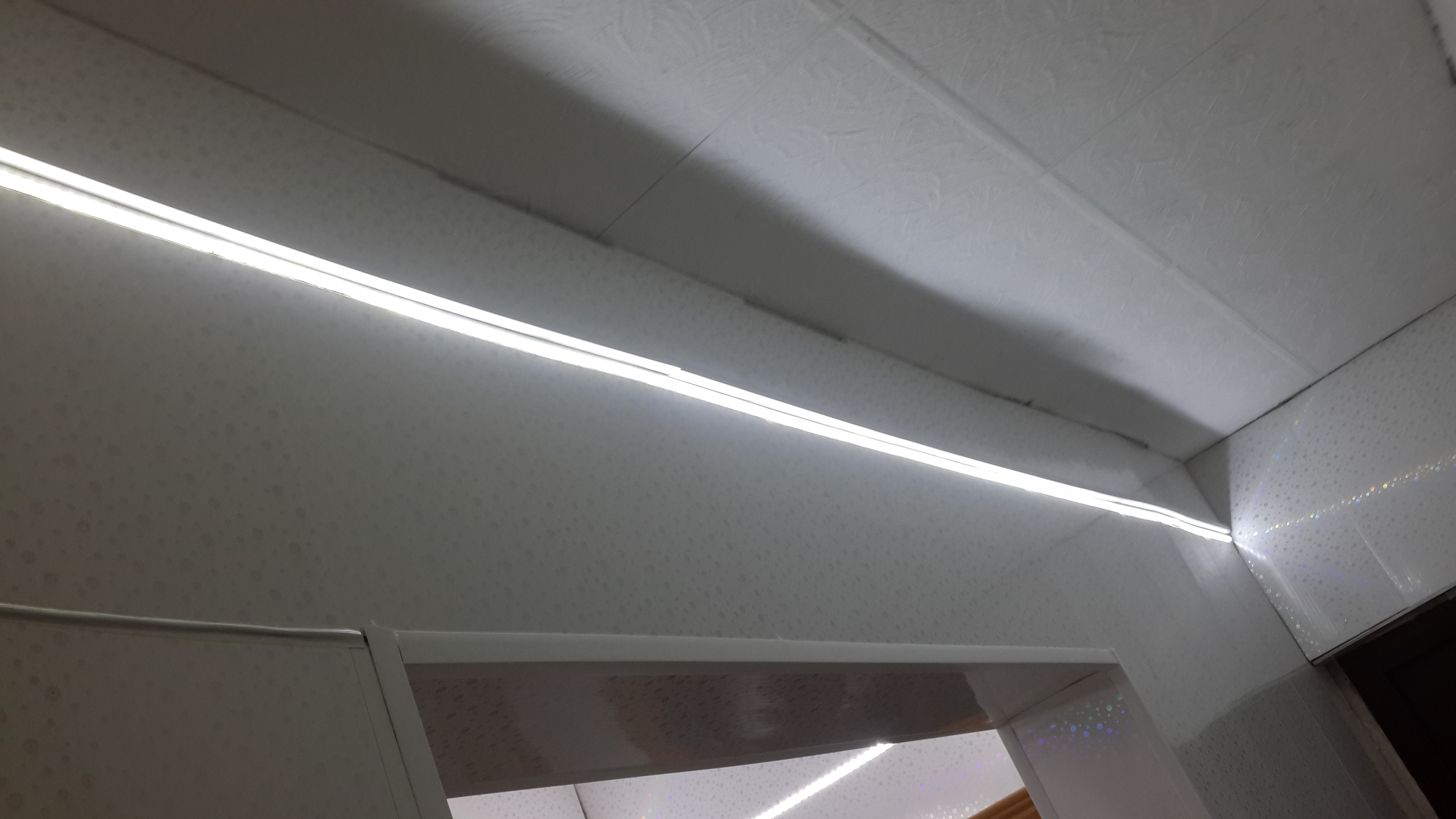

Пока сделал в прихожке у себя, вышло довольно дорого около 4500р, сама лента вышла примерно на 1000р 10м остальное два блока питания.
Дальше буду делать в коридоре между комнатами и в добавок туалет с ванной, решил в место тех блоков которые в парили первый раз использовать блок от компа + на него повешу камеру для наблюдения =) ленту использовал 60 диодов на 1м.
