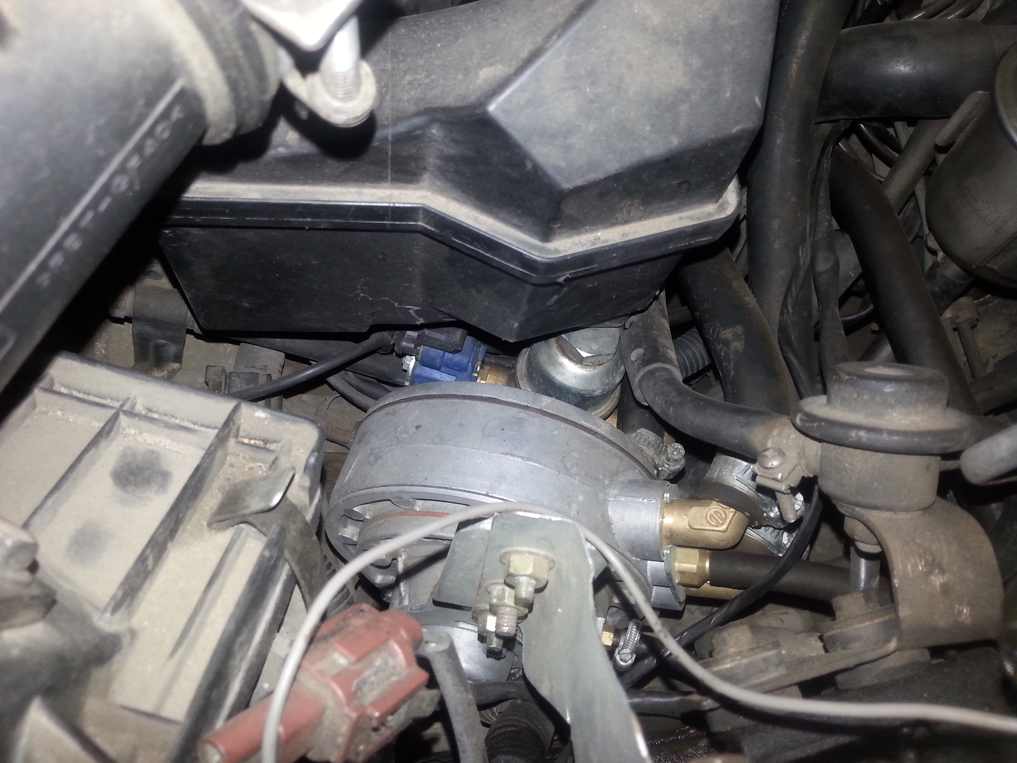

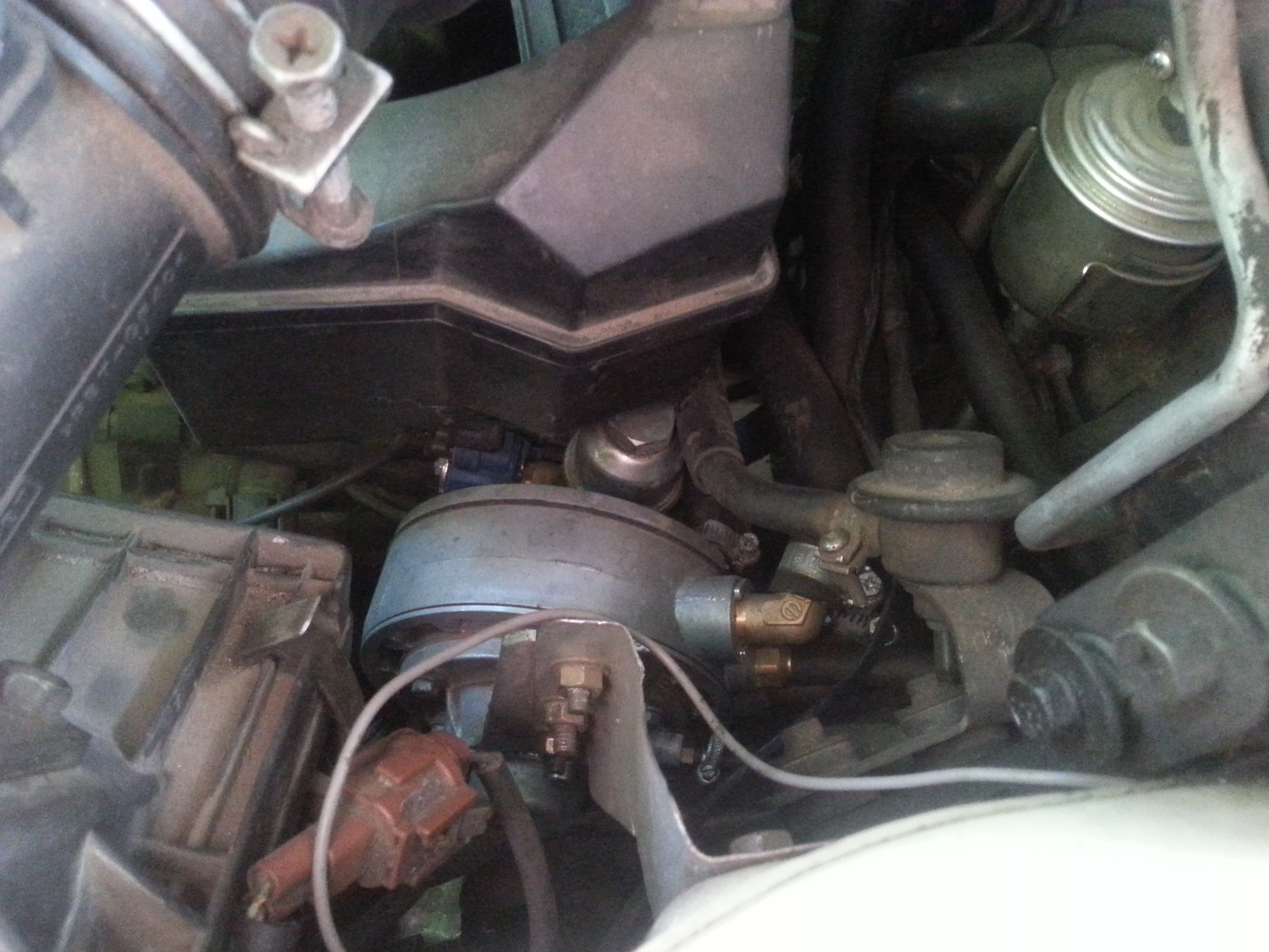

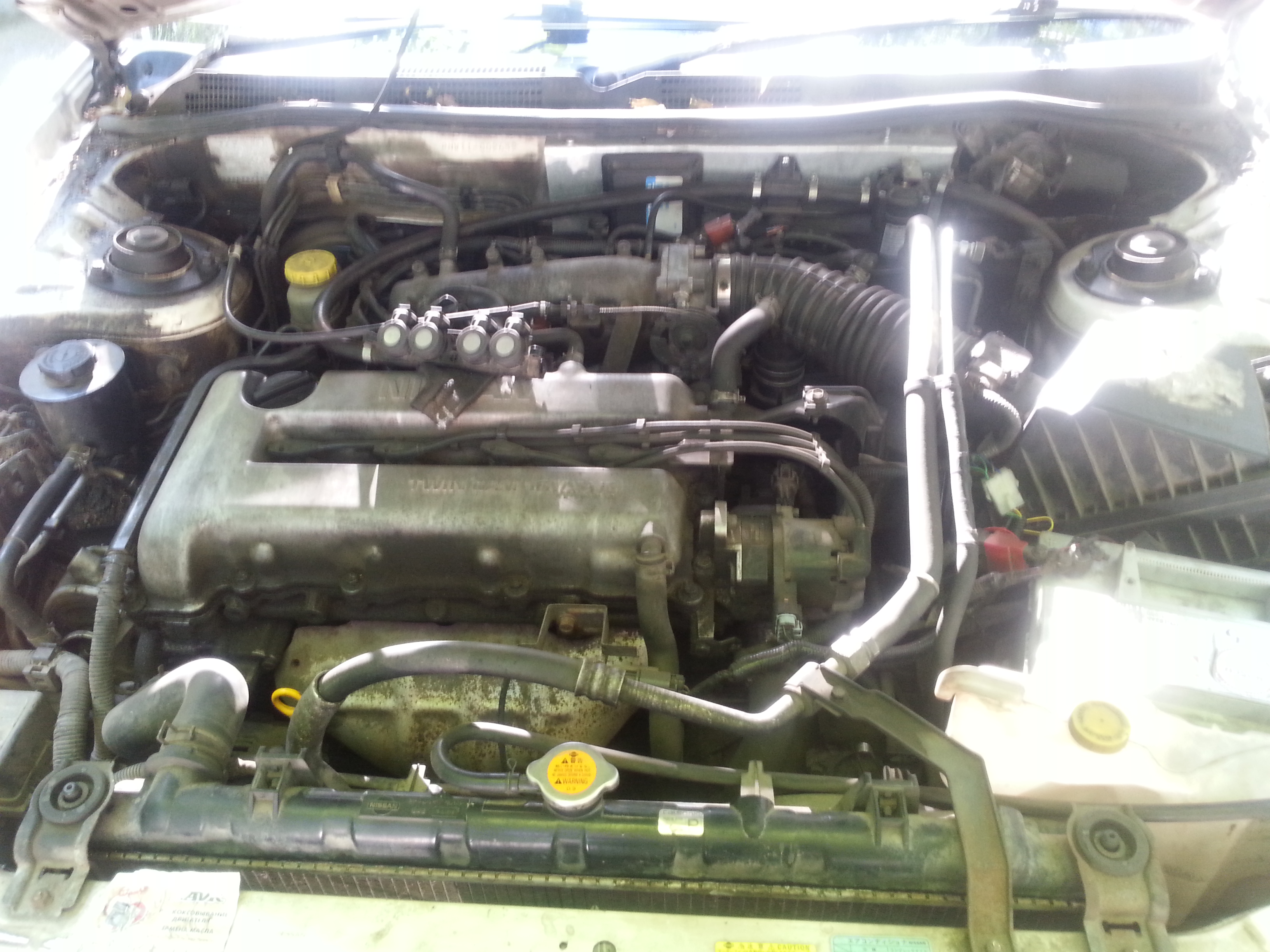

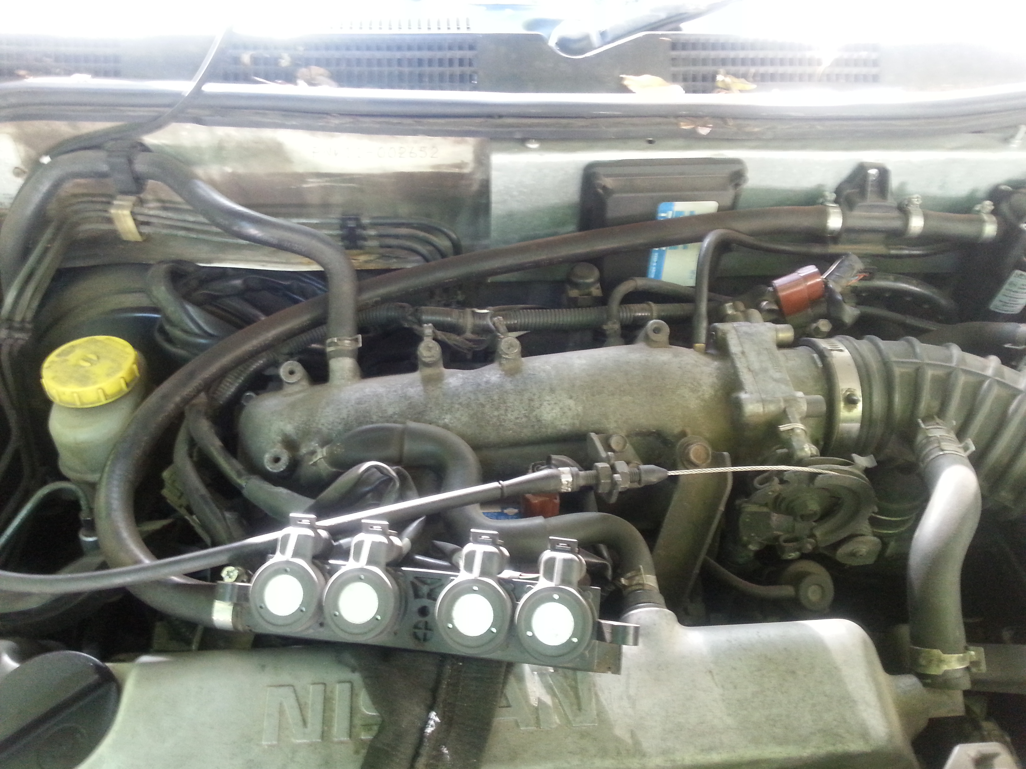

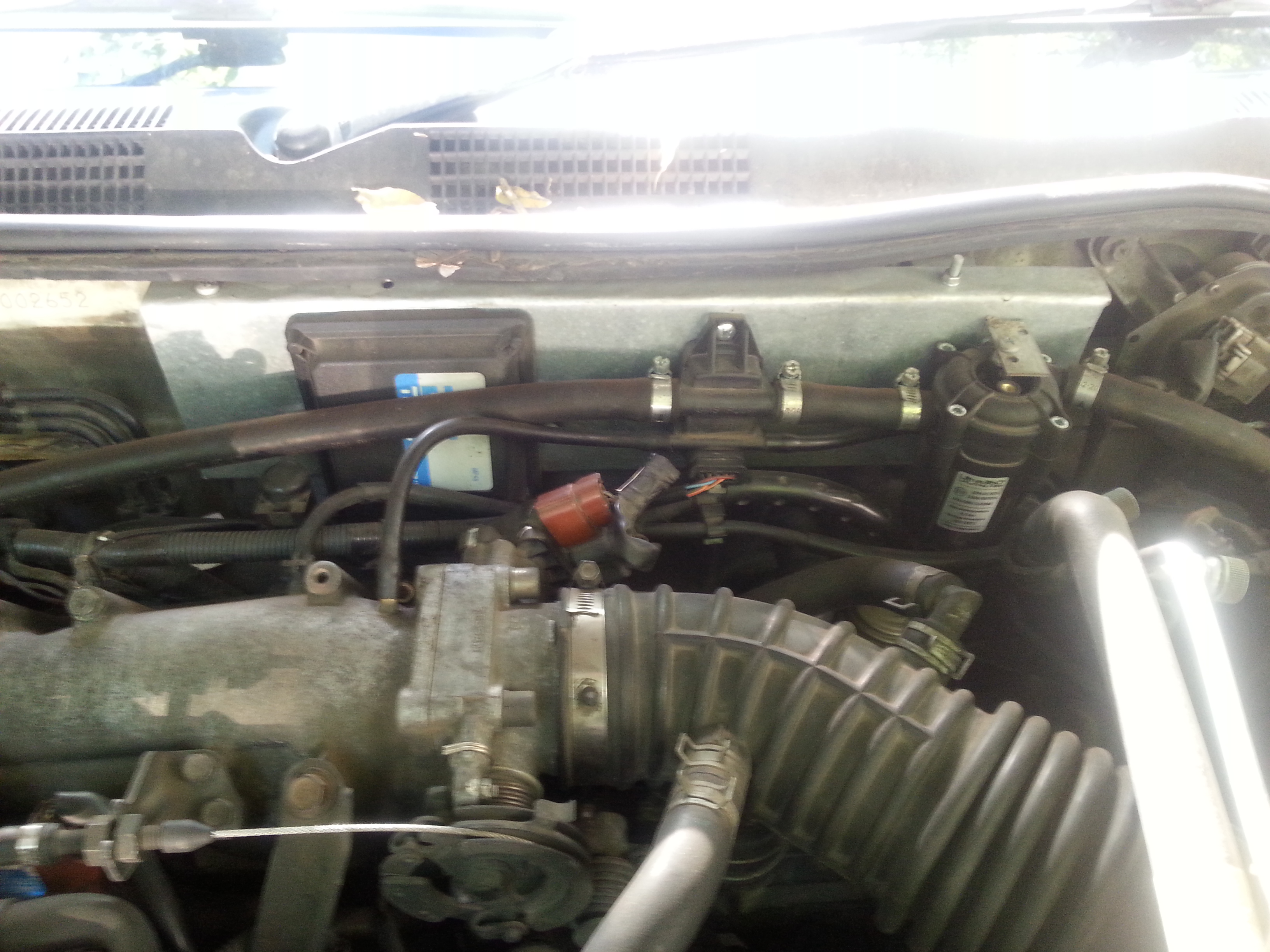

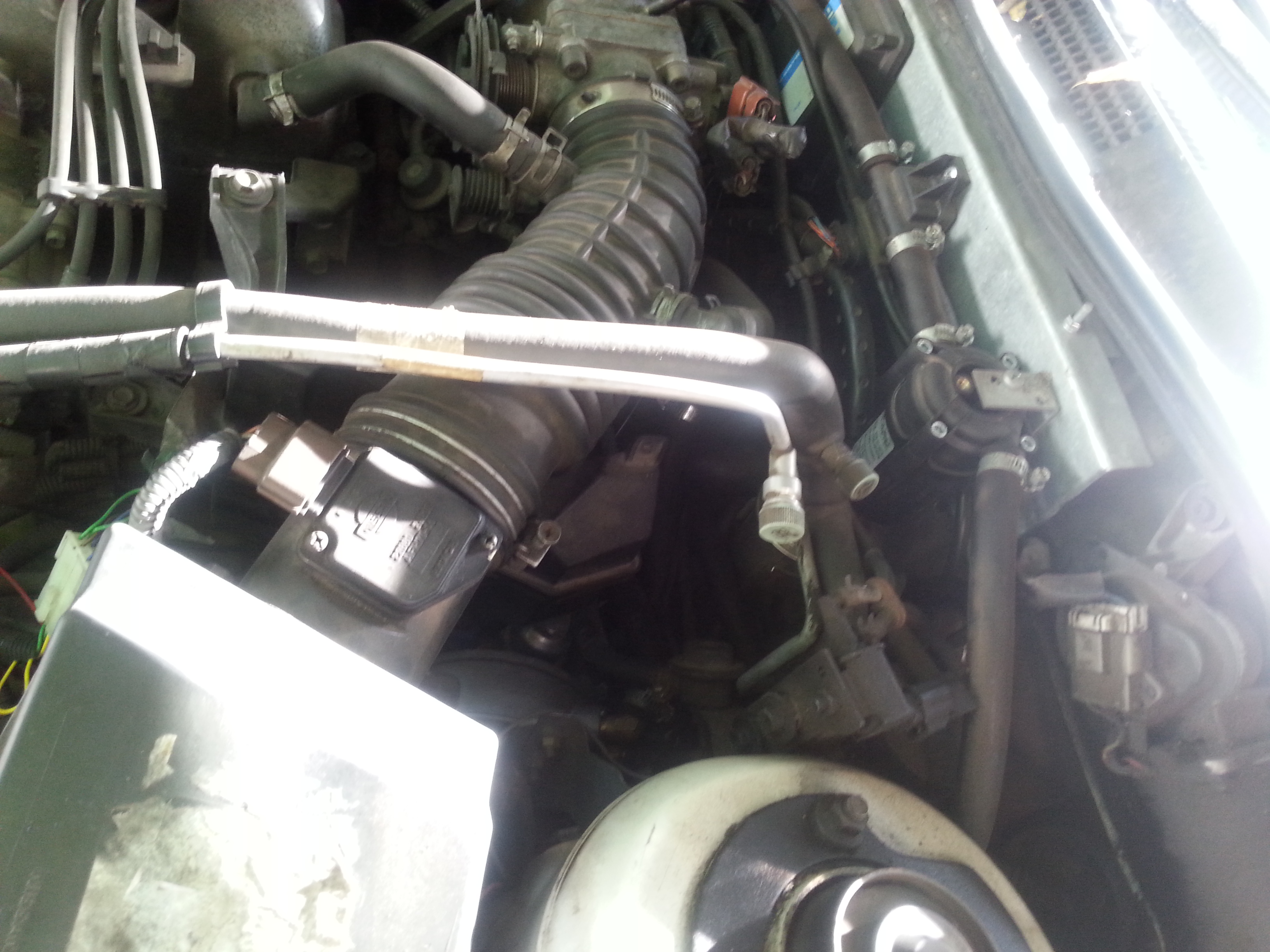

lopuhoff писал(а):
Evgeniy_R писал(а):
Выложу фото по установке своего оборудования ГБО
Жень, сам ставил? Накидай еще фоток, как под капотом и под машиной оборудование расположил, сколько ушло трубок и каких. Все руки не дойдут поставить газ, хотя практически все есть.
подкапотка. форсунки, как временно поставил, так и ежу ))) надо до ума довести, укоротить шланги, закрепить рейку форсунок.

СообщениеДобавлено: 19.07.2014 06:30
Насколько я знаю, датчик температуры нужно ставить как можно ближе к форсункам, на некоторых форсунках датчики ставят прямо на рейках. У тебя пол километра до форсунок, там температура уже совсем другая будет, особенно зимой.
СообщениеДобавлено: 19.07.2014 07:02
Верно, причем датчик не должен измерять температуру корпуса форсунок, а именно температуру паровой фазы газа, входящего в форсунки. Именно от температуры пара зависит его "вязкость", т.е. скорость прохождения через жиклер форсунки, именно по этой температуре блок управления впрыском газа и корректирует время впрыска.
У меня блок датчиков находится на шланге подачи пара к форсункам, в непосредственной близости от рейки.
