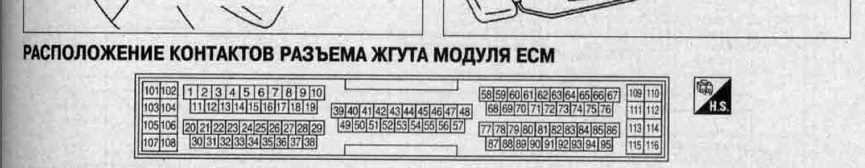

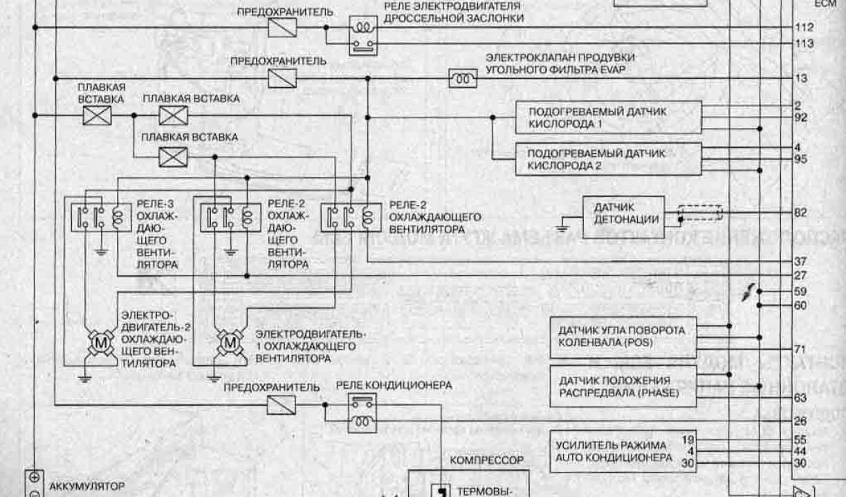

Vtral, проверь пож. мои соображения.
Выкладываю фото схем разъемов (как я понял) блока управления двигателем QR20.
Т.е. 71 и 63 - это те проводки в разрыв которых и надо врезать вариатор?
Разъем блока управления QR20.JPG [ 67.82 КБ | Просмотров: 17848 ]
распиновка QR20.JPG [ 165.38 КБ | Просмотров: 17848 ]
