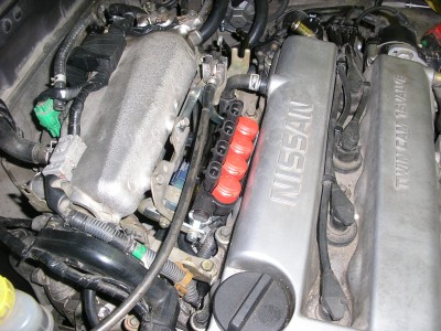

7го жену на работу уторм вез, морозец под -40 был, упало давление в баллоне, начал переключаться на бензин. Видимо на заправке уже не совсем зимняя партия газовой смеси перед этим разливалась. Довез на бензине, вынул компрессор, надул воздухом баллон - как бабка отшептала. Обратно летел уже на газе, аки птица! Не люблю шипованые колеса. Из-за них все вокруг плетутся как черепахи - нервы не выдерживают. :)

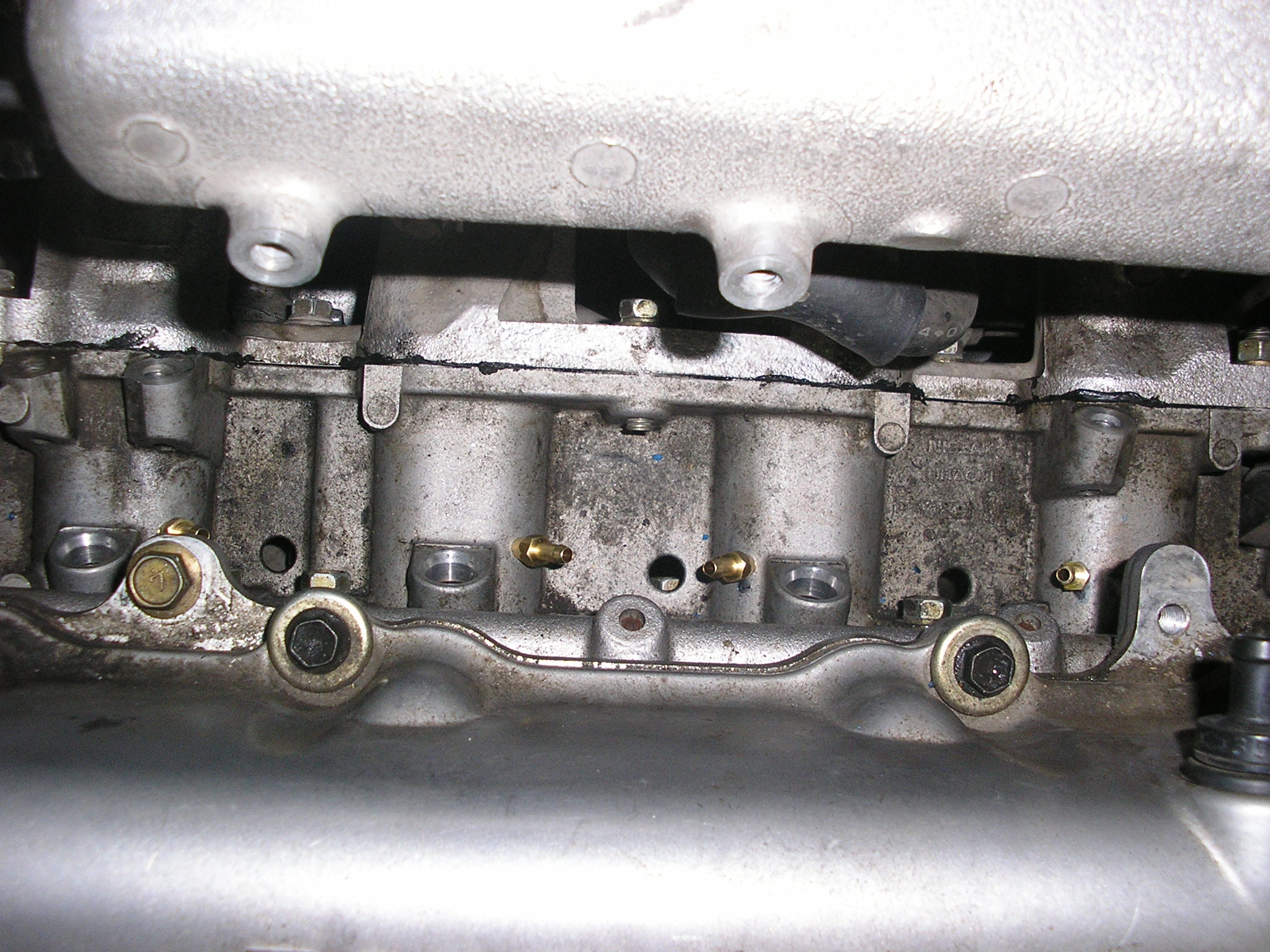

Сегодня просверлил впуск, сейчас сижу и расстраиваюсь, наверное надо было под уклоном врезать жиклеры в сторону цилиндров, а я строго перпендикулярно.... перед тем как сверлить я думал делать с уклоном, но подумал что металл тонкий, мягкий, не затяну как следует.... сейчас сижу и думаю можно же ведь и на фиксатор резьбы посадить....
просверлил в паре сантиметров от бензиновых форсунок... поди ничего страшного?

Ввёртыши держит не резьба, а именно клей. Лучше конечно было под углом засверлиться, хотя резьбу в наклонном отверстии нарезать та ещё задачка...
Когда убедишься, что все сделал правильно, примерил все шланги, хомутики и т.д. и т.п., только тогда вклеивай ввёртыши. Я для вклейки применял красный фиксатор резьбы от ABRO. Клеит намертво! Пытался один выкрутить - обломил, пришлось опять сверлить, резьбу прочищать... Хорошо, что был лишний ввертыш...

Я сверлил под углом, в сторону форсунок, чтобы воздушный поток не "забивал" газ. Жиклеры газовые вышли с 5...8 мм от бензиновых форсунок. Жиклеры сажал на красный фиксатор Abro. Вакуум брал через омывательные тройники с жиклёра штатного забора для регулятора давленимя в рампе. Синхросинганал хоть с базы, хоть с коллектора, там всё равно уровень настраивается. Про контроллер энто ты правильно. В салоне ему полегче будет. С повышением температуры на 6 гр С отказы удваиваются. Давай форсируй, а то мы уже волнуемся :lol: Газ за 8 часов ставится кропотливо...

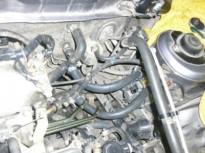

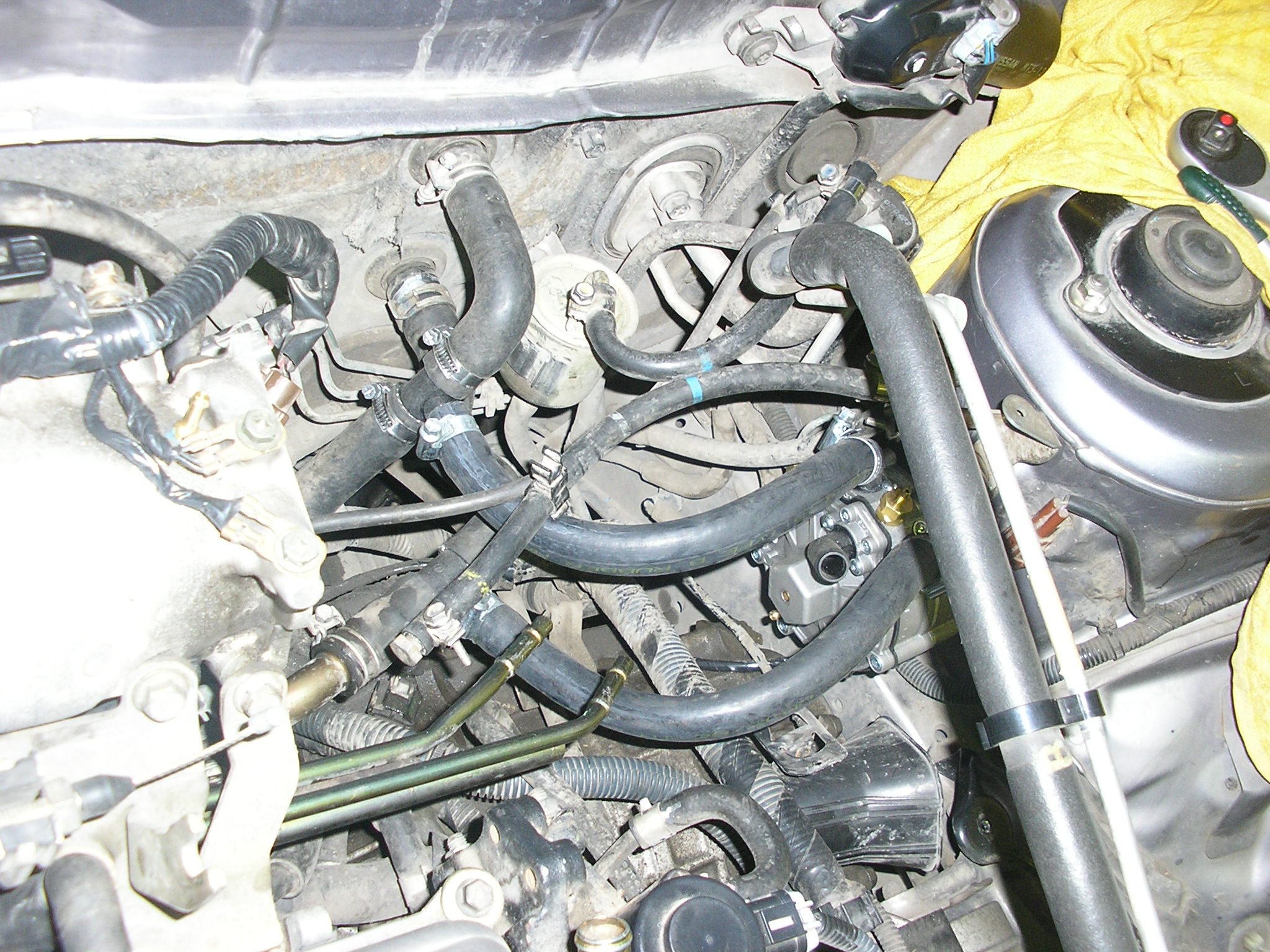

Не знаю как можно поставить газ за 8 часов, я сегодня весь день занимался только газом, закрепил форсунки, дособрал впуск, закрепил редуктор, подвел водяные шланги.... потом час думал куда приспособить реле с фильтром жидкой фазы, так ничего и не придумал. пошел домой..... На лонжероне у меня места совсем нет, видимо вариатор больше обычного автомата....
На впуске тоже все достаточно плотно получилось, достаточно резкие перегибы шлангов от жиклеров к штуцерам, но ничего не поделаешь, места совсем нет....
почему в комплекте не хватает столько хомутов, я уже 20 штук купил..... зато нашел тройник для вакуума, он черненький незаметный лежал в пакетике :roll:

Перегибов допускать нельзя. Шланги должны идти строго плавно, без изменения сечения. Через них дозируется цикловая подача топлива, сопротивление их должно быть строго одинаковым, иначе цилиндры будут работать вразнобой, с разной мощностью. Длина шлангов между форсунками и штуцерами должна быть тоже одинаковой.
Хомутики в комплекте только самые маленькие, на форсунки. Остальные нужно докупать.
СообщениеДобавлено: 13.01.2011 09:02
Да я знаю что перегибов не должно быть, но там никак по другому не получается, есть только вариант спилить с топливной рейки крепления для провода бензофорсунок, тогда места будет больше...
при работе на газе можно как нить вычислить что в шлангах сильный перегиб?

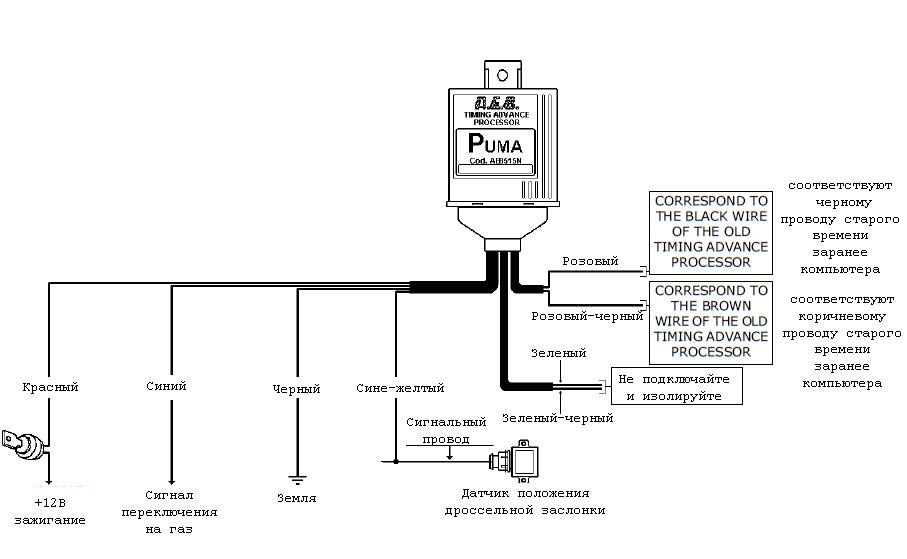

Перевел схему от вариатора AEB 551N PUMA
Сигнал переключения на газ, это я так понимаю туда 12В надо подавать когда хочешь чтобы началось смещение зажигания?
Можно этот сигнал взять с провода клапана газа?
Розовый и розово-черный это и есть вход и выход? перевод корявый, думал думал, так и перевел дословно.... не понял смысла надписей.

вспомнил на сайте магазина было описано:
1.Микропереключатель (конфигурация выбора угла опережения зажигания )
2.Регулятор включения опережения
3.Красный провод подключения к +12 в клеммы катушки зажигания (15). К катушке подключен провод к замку зажигания (17) и к плюсу аккумулятора (19)
4.Голубой провод – к точке подключения голубого провода переключателя (позиция ГАЗ)
5.Черный провод - масса
6.Желто-голубой провод – для подключения TPS если прод не подключен к датчику TPS его соединяют с к +12 в замку зажигания (красный провод вариатора)
7.Светодиод, показывающий включение опережения зажигания
8.Розово-черный провод ( подающий сигнал от вариатора ) для подключения с проводом (9) , выходящем к модулю зажигания (13)
10. Розовый провод ( подающий сигнал к вариатору ) для подключения с проводом (11), выходящем с ЭБУ , управляющего зажиганием (12)
13) Модуль зажигания, подключенный при помощи провода (14) с минусом катушки (15)
16) Распределитель
20) Провода черно-зеленый и зеленый для подключения провода сигнала датчика положения коленчатого вала . Зеленый к датчику черно-зеленый к ЭБУ
