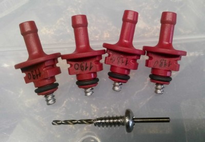

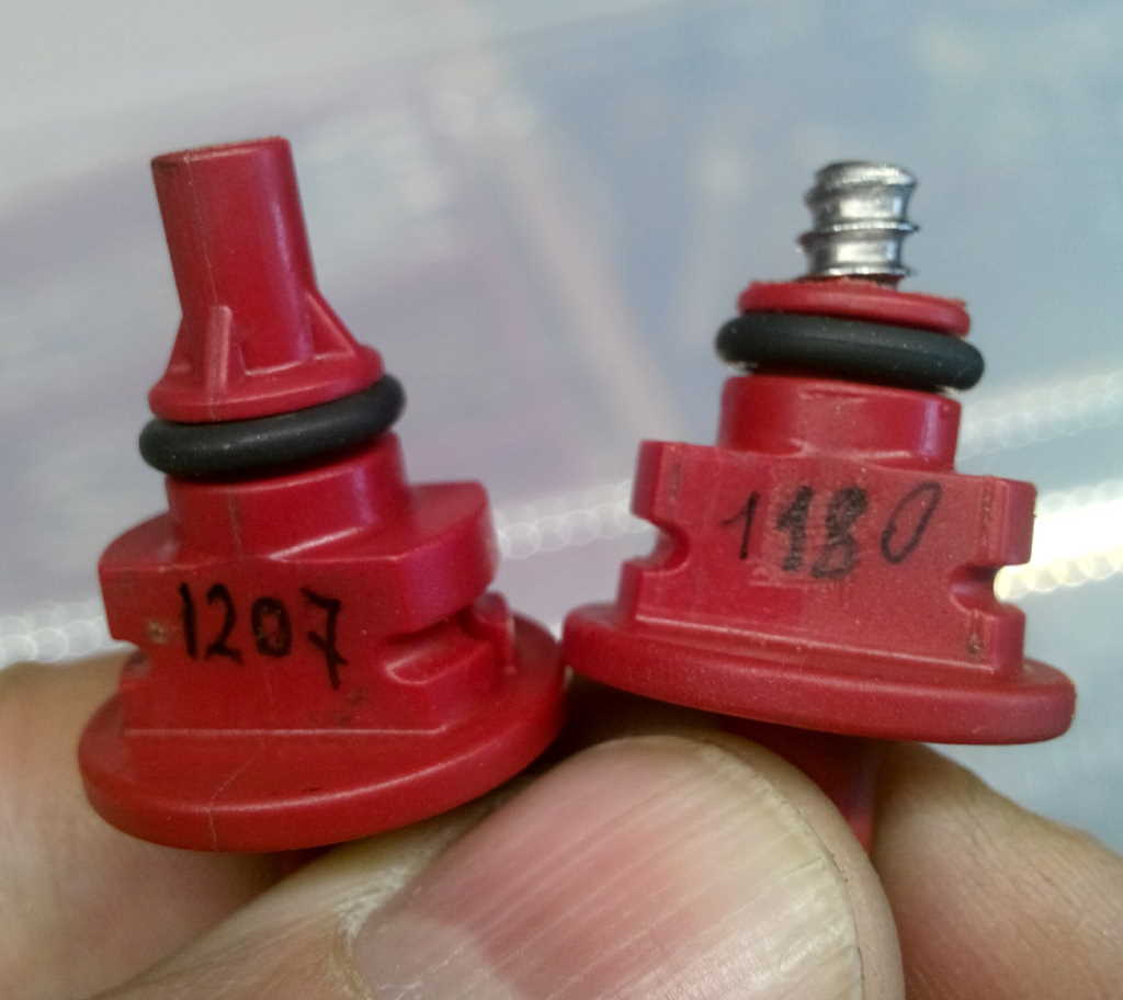

Сделал шаг к запланированным ранее мероприятиям.
Изготовил жиклеры для газовых форсунок из нержавеющей стали.
Этот материал лучший из возможных, меньше других металлов гуляет от температуры.
В ход пошли удачно появившиеся в продаже саморезы калибра 4,7*16 из нержавейки А2.
Перед изготовлением оных, пролил пластиковые жиклеры, на их производительность и равнялся.
Сделал чуть меньше производительность, зато одинаковую в пределах погрешности измерений. Разбег четырех стальных жиклеров по производительности уложился в 1%, если можно доверять кустарным методам измерений.
Завтра установлю на машину.
IMG_20190907_164545.jpg [ 45.73 КБ | Просмотров: 10623 ]
Штатный и самодельный рядом.
IMG_20190907_155930.jpg [ 46.57 КБ | Просмотров: 10623 ]
Надписи - измеренная производительность в мл холодной воды за минуту, при давлении 1 метр водяного столба.
Жду морозов, чтобы понять, был ли смысл терять целый выходной на эту работу.

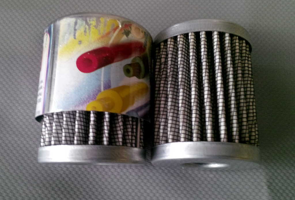

Кстати, о фильтрующих элементах, что выше на фото.
Похоже они многоразовые. Левый, с колпачком, новый. Справа отмытый. Разницы нет ни по цвету, ни по продуванию резким выдохом полным объемом легких.
Как промывал: рапылял на элемент обезжириватель и одновременно пылесосом протягивал через него воздух. Стал чистым очень быстро, менее минуты точно. Как вариант, можно обильно намочить любым растворителем, хоть бензином, и продуть с помощью выхлопной трубы, повторить несколько раз.

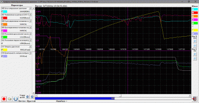

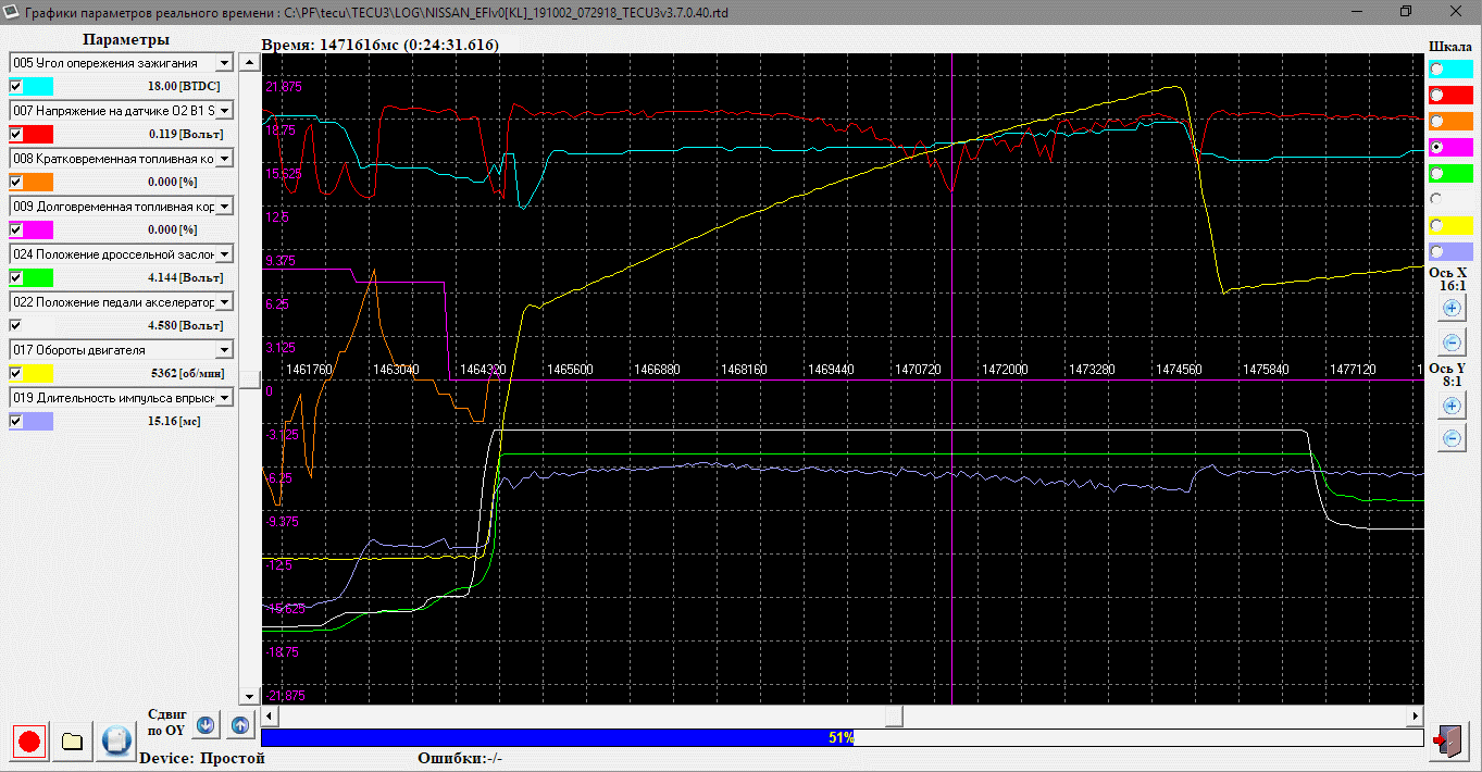

Зафиксировал интересный момент, скорее всего имеющий прямое отношение к конструкции моего двигателя.
Решил свои выводы сразу не озвучивать, а пригласить желающих к анализу изображенной на скриншоте ситуации.
191002_1.gif [ 73.58 КБ | Просмотров: 10428 ]
Прошу высказывать ваши версии.
Маленькая подсказка: курсор в нужной позиции, слева все числовые значения ей соответствующие.

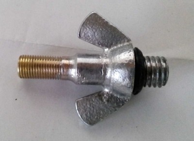

Приближается зима, скоро опять упадет давление в баллоне, нужно будет накачивать воздухом.
Но, поскольку заменил ВЗУ на другой тип, пришлось сделать новый переходник для компрессора.
Теперь резьба М10. Была М14.
IMG_20191026_151622.jpg [ 46.01 КБ | Просмотров: 10285 ]
Сборка деталей на резьбах, герметизация пайкой мягким припоем. Все сделано за пару часов, на коленке, с помощью ручных слесарных инструментов.
