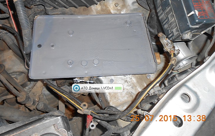

_Wladi_ писал(а):
Ruslipeck да это не колхоз. Берется площадка готовая, под аккумулятор нужной емкости. Я бы то же так сделал, но у нас в городе, нет разбора машин, откуда можно было разжиться не обходимым.
Я купил от классики жигулей типа новую в магазине, но была уже ржавая слегка.
с крепежом за 170р еще кажется.
мне знакомый кузовщик переделал.
по принципу как у Втрала.
отрезал болгаркой лишнее от двух площадок.
на сварку прихватил, померяли, пару раз переместили.
потом окончательно сваркой сварили и еще одно ребро для жесткости приварили, т.к. жигулевская площадка слабенькая.
зачистили, покрасили и готово.
крепеж правда теперь идет не поперек АКБ, а вдоль, но это не проблема.
клеммы переходные взял.
езжу 2й год проблем не было.
я хотел купить родную, но экзист 2 раза снимал заказ и я забил на него.
так что можешь купить новую от любой подходящей машины, слава богу на жучки з/ч не дорогие.
только по размеру подбери, чтобы влазила.

Да сам сваркой пользуюсь часто, так что сделаю. vtral - Ok.

Там варить - только портить. Жестинка очень тонкая. Хотя, если есть TIG, то можно.
У меня на тот момент не было, обошелся заклепками. До сих пор без вопросов работает.
А ну жестянку согласен, что нечего варить, даже TIG или там полуавтоматом. Заклепаем.

Полуавтоматом красиво сделать трудно, если только аргоном дуть. Так что тиг по любому. Можно очень красивый шовчик сделать.

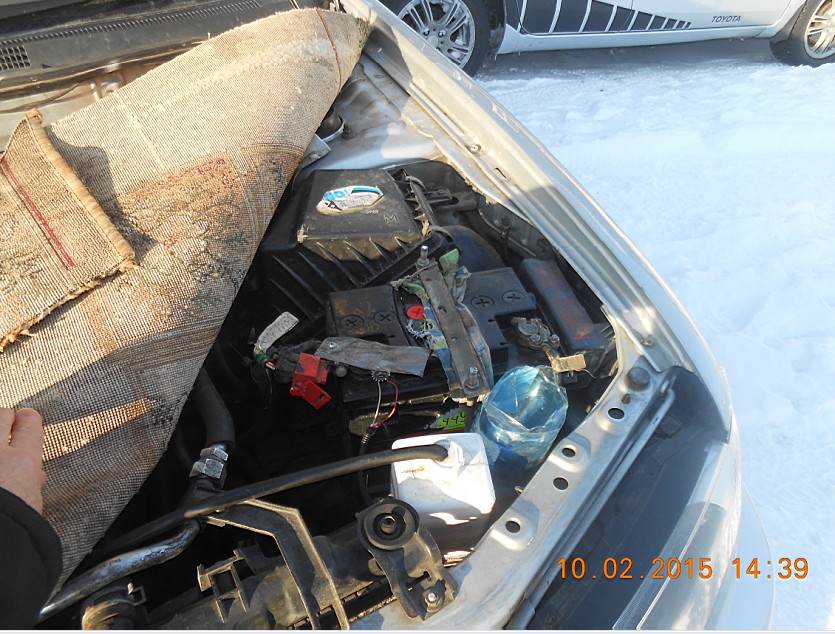

вот мой аккум. не типовой, на 60А/ч. Расширитель родной, ну ни как не входит.
руки на конец то дошли, поставить нужные крепления под аккумулятор.

Вот ведь чудеса, а у меня входит и еще место есть. 63й аккумулятор.

Тоже 60 стоит ещё и место есть чуток :)

поставлю под аккумулятор площадку нужного размера, переделаю крепление для расширителя и все войдет. Единственное, у меня проблема еще, расширительный бачок потек в местах, где выдавлены направляющие по скобу в пластике. Но это решаемо. Заклею.
А может ни чего и не надо будет делать. Если сдохнет эта 60ка, больше покупать не буду такой емкости, скорее всего. Одна из причин, это не хочется переплачивать за А/ч.Зачем платить за 60ть, если 30ти хватает с лихвой?
Можно купить плохой 60А/а и хороший на 30А/ч. Результаты будут разные, в пользу маленькой батареи. Я выше писал, когда использовал 28А/ч нормального качества. Он и в минус 30ть, заводил мотор без проблем.
в авиацию отступ сделаю. Если на АН2 поставить автомобильный аккумулятор (на практике два надо - 12в по 30А/ч) , то 1000л.с мотор, на этом самолете - будет пустить проблематично. Уверен на все 100. Качество очень уж низкое в ширпотребе.
