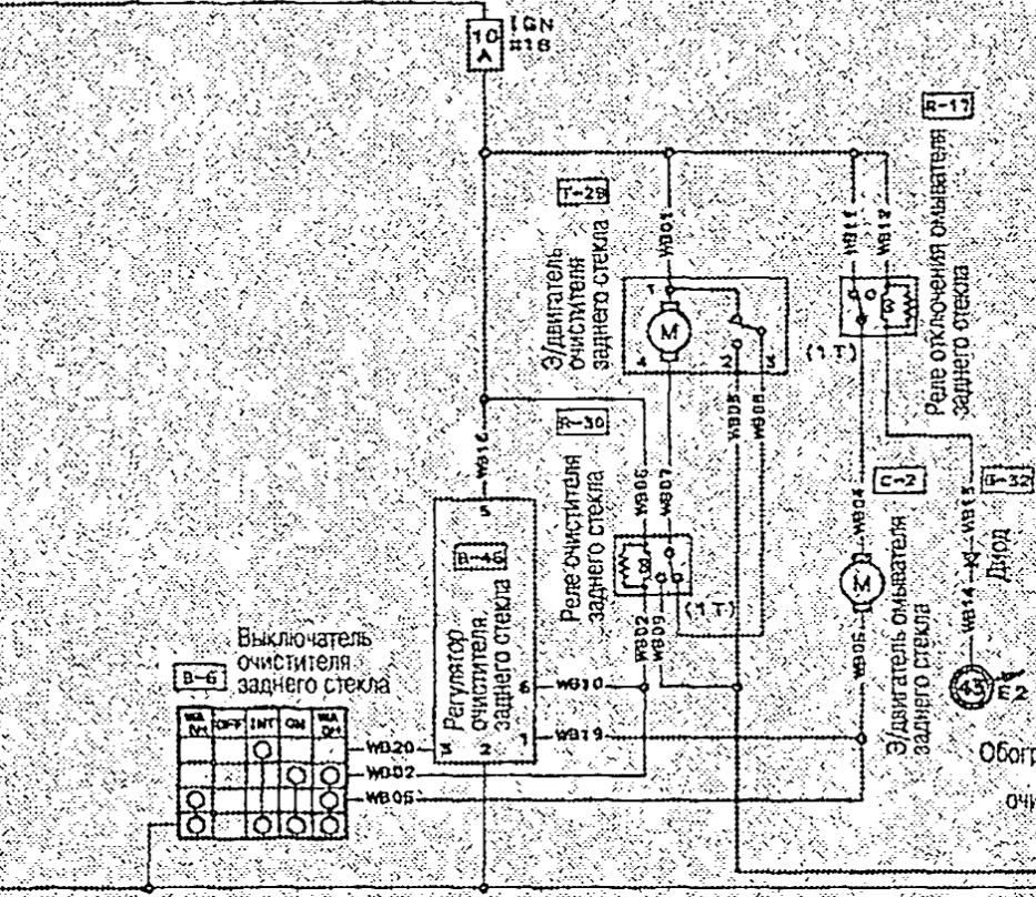

Концевик со стороны двери надо вызванивать, его провод при открытой двери звониться на массу, при закрытой в обрыве от массы; со стороны кузова на проводе к концевику 12 Вольт появляются при включении света в багажнике, исчезают при отключении света в багажнике (рукояткой на плафоне).
Вот схема принципиальная заднего дворника, распиновки увы нет.
