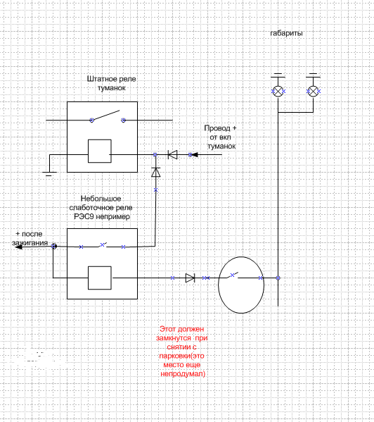

Vital_123 писал(а):
Никитин писал(а):
Я всетаки остановлюсь на туманках
в данный момент рисую схемку включения туманок при снятии с парковки (при выключенном движке всеравно с парковки неснимаеш).А при включении габаритов все перейдет в штатный режим!
Схему в студию! ;)
Завалился работой все никак руки недоходят (кстати кто хочет это можно и на дальний сделать тока к другой релюхе подцепится)
Туманки.png [ 36.22 КБ | Просмотров: 9152 ]
 Заголовок сообщения: Re: Дневные ходовые огни
СообщениеДобавлено: 02.12.2010 11:32
Сообщения: 12972
На Авенире релюха не на дальний, а на поддержку ближнего стоит, когда дальний включается. Сами же лампы, если это реле выдернуть, включаются подрулевым выключателем, без всяких реле.
Самая простая схема для Авенира (и подобных) будет в управлении реле поддержки ближнего от вывода L генератора, через развязывающие диоды. В этом случае ближний будет загораться автоматически, как только заведется двигатель.
Можно добавить немного логики, оторвав земляной провод этого реле от земли, и управлять им по разным условиям.
СообщениеДобавлено: 02.12.2010 12:42
Сообщения: 545
Откуда: РТ.Бугульма
vtral Кстати не подскажеш сигнал парковки где лучше снять и какой там потенциал
СообщениеДобавлено: 02.12.2010 15:27
Сообщения: 12972
Сигналов парковки два. Один на землю садится, в селекторе расположен, с нейтралью запараллелен. Другой на коробке, на плюс включается, идет в салон, на компутер коробки, объединяется с нейтралью через диоды. (не проверял реально ничего).
