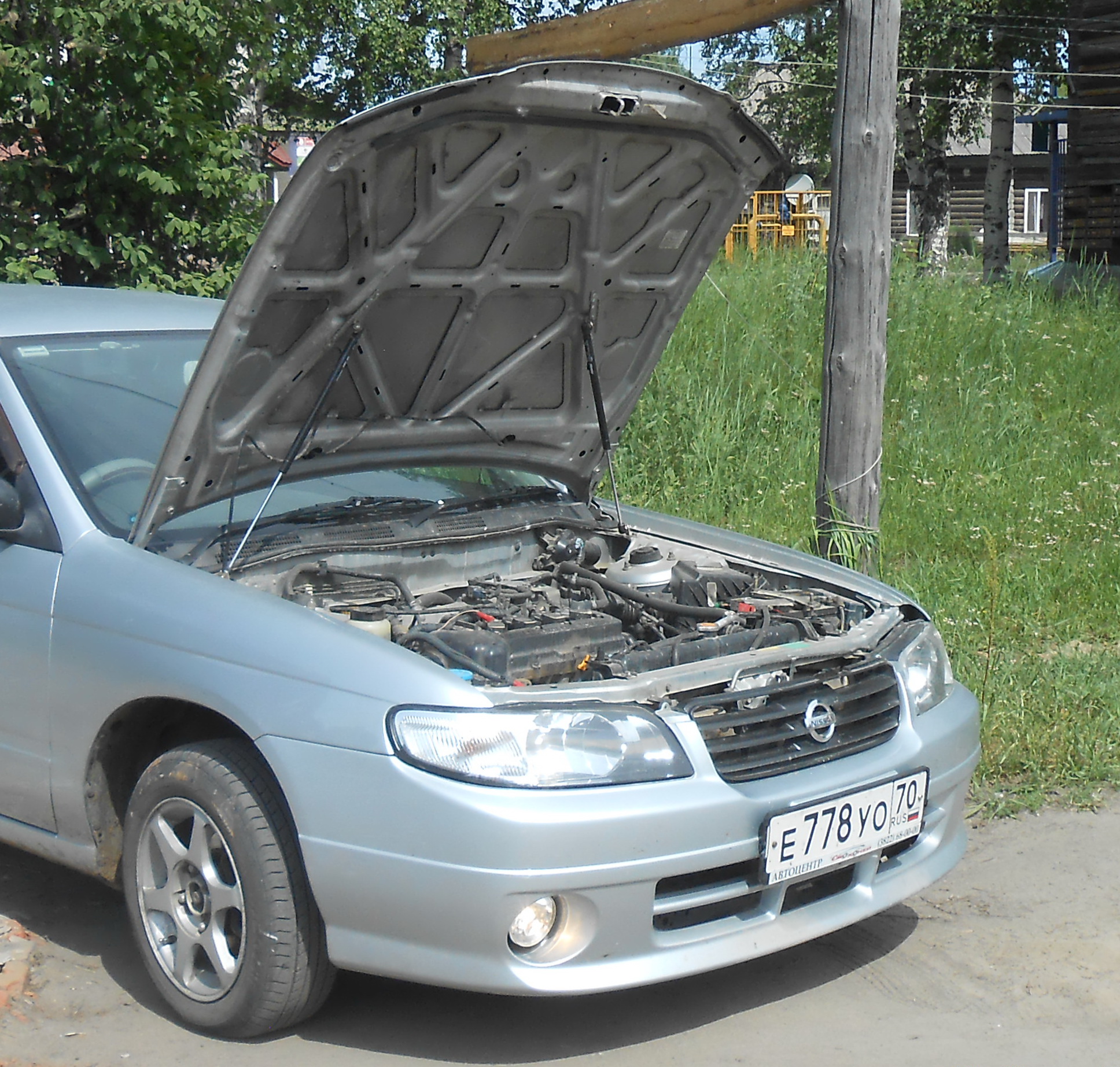

сегодня испакостил себе настроение. Купил от 11ой амортизатор задней двери (в магазине сказали, что от 11ой) . Переделки почти ни какой не надо делать, ставлю - еще хуже стало. Так хоть как то, держалась дверь. А тут сразу захлопывается. Слабоват однако. Были там бошевские, за 520р (от 11ой- 330р). Пожалел денег. Видно зря. Вот сейчас не знаю, что делать. Унести в магазин амортизатор, обменять на другой, пусть с доплатой. Но кто ж знает, что с другим будет. Может то же самое. Пока поезжу так. Там видно будет.
пс. сдавать не стал . Решил поставить эту зап.часть, на открывание капота двигателя. Установил крепления, для двух амортизаторов. Но хватает, одного пока. Позже, докуплю второй.
Докупил второй (327р) вот фотка, как получилось. Пробовал на клепки крепления крепить, не получилось. Вырываются. Слабое железо у капота. А на саморезы - самое то.

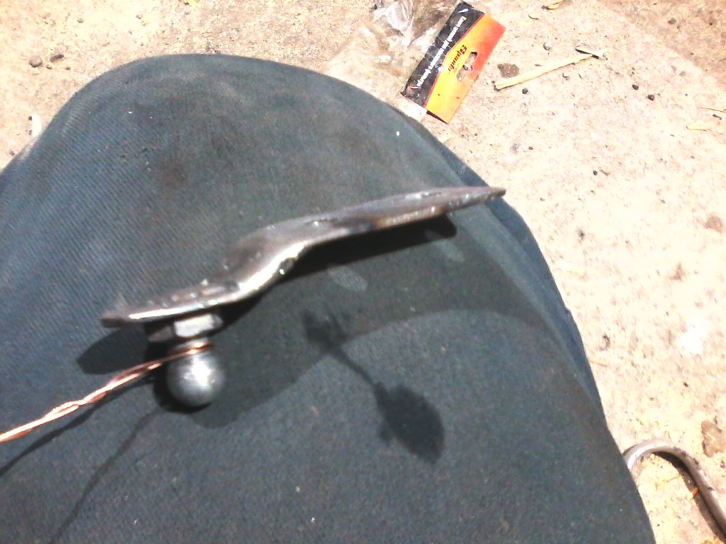

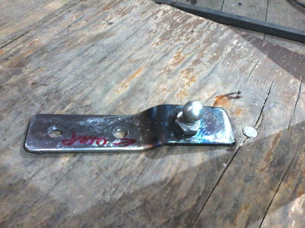

Купил стойку от баргузина, по длине точно как авенировская. Думал высверлю старую стойку и в штатное крепление прикручу новую стойку, но не получилось. Стойка упирается в стекло, а при закрывании еще и за кузов цепляет. Было решено изготовление нового крепления. Место изгиба было проварено с 2-х сторон для усиления. Все на фото.
Получилось хорошо, если не знаешь и не заметишь. Замена стойки теперь за 2 мин без инструмента. Поставил только одну стойку т.к. она значительно жесче авенировской. Дверь теперь открывается легко, проблема закрыть :D Думаю со временем станет немного мягче.
Кстати, экспертовские стойки в 1,5 раза тоньше авенировских, и как раньше писали вставить одну в другую не получится. Может и одохлые авенировские стойки как раз пойдут на эксперт.

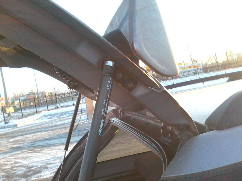

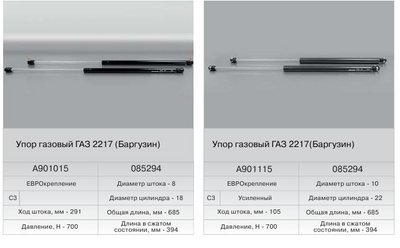

vull
Я тут матчасть поизучал... У тебя стойка баргузиновская 901115 - это усиленная, диаметром 22мм. Стандартная 901015 вроде как 18 мм, вот думаю может она без переделок встать? Усилие конечно дикое будет если 2шт поставить сразу, багажник не закроешь, да петли на крыше завернет :D

Финвал 19мм диаметр, щас замерил

Да, у меня похоже усиленная, но усиленная в каком месте? в диаметре штока? их так часто отрывает? по таблице давление у той и другой одно и тоже. Похоже это очередной маркетинговый ход.
Честно говоря, я пришел с родной стойкой в магазин и стал искать по всем отделам стойку по длине родной, и баргузиновская совпала один в один. По высоте у меня ничего не изменилось. Ну поищи на 18мм, вставишь стойку в стойку и будет нормально. Только для пробы все-таки возьми одну, у меня тоже дверь с доводчиком. Были морозы - дверь поднимается сама, сейчас мне кажется она чуть мягче стала, а может и привык, но мне нравится.
