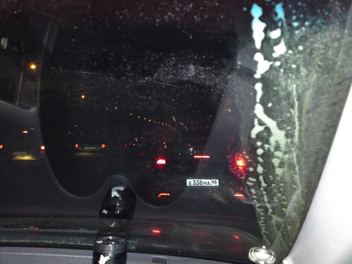

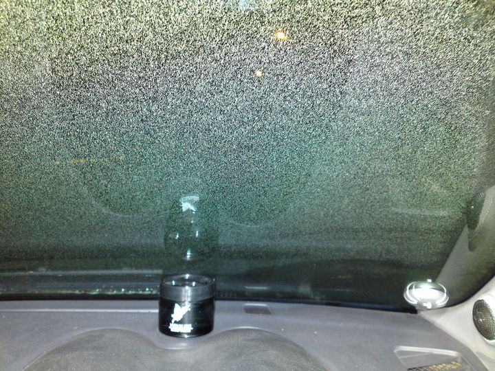

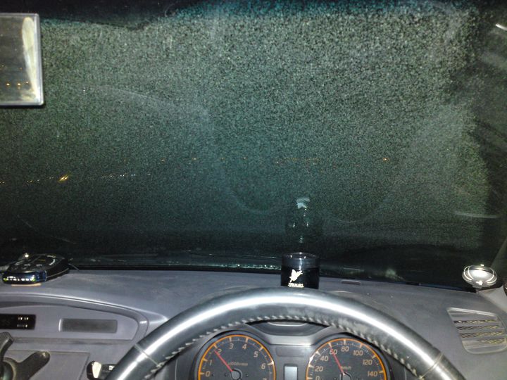

У нас тоже дожди не идут :) но без воды при -15 как сегодня и километра не проедешь...
Можете только посочувствовать нам и нашим бедным Веникам ;)
Видно конечно чуть больше чем на фото, но по большому счёту НИХРЕНА не видно, А ехать надо :lol:
