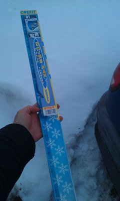

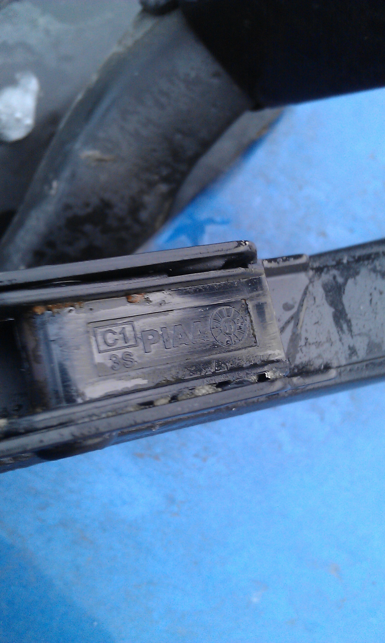

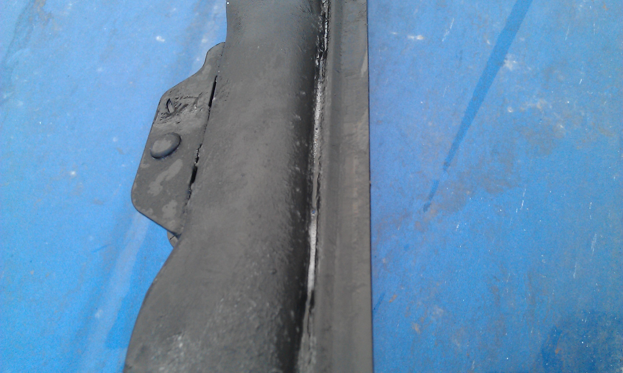

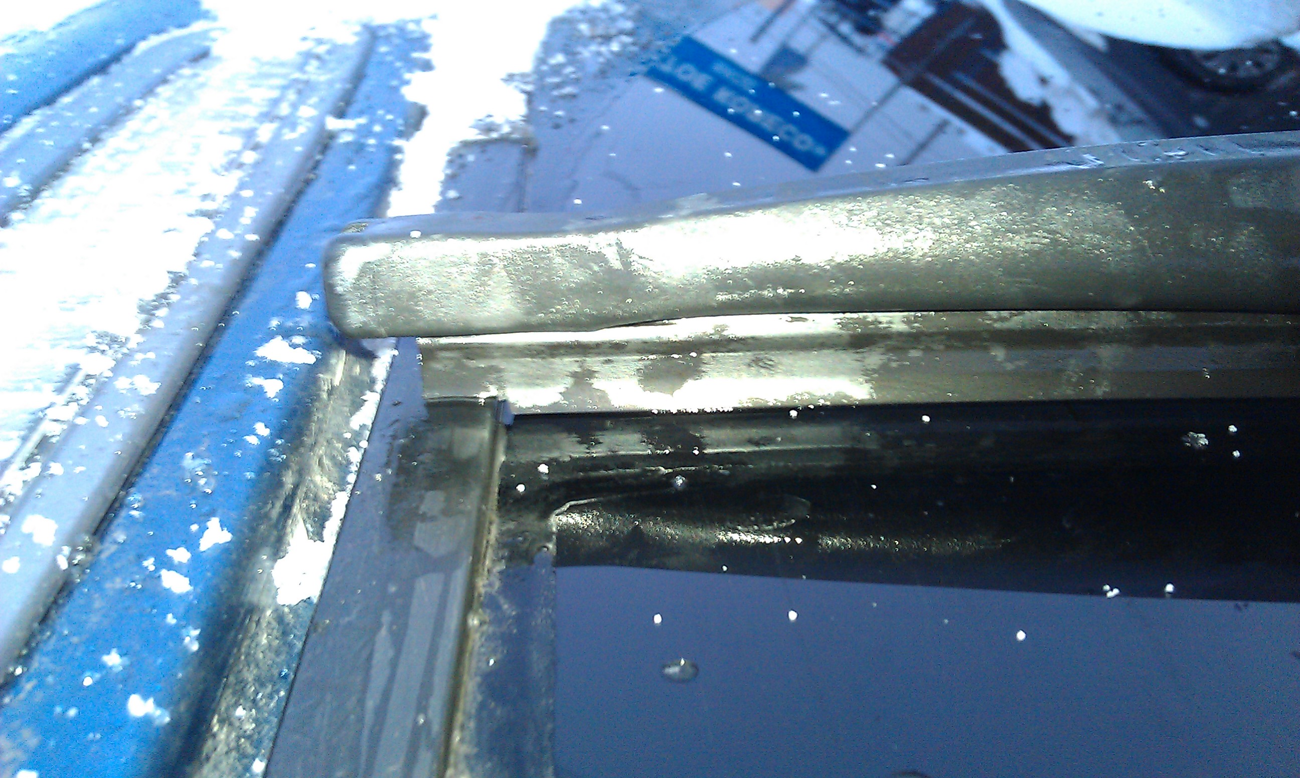

Вернусь к щёткам ;)
Бескаркасные щётки в зимний период всё ткаи меня замучали... дубеют на морозе сильно и резинки постоянно льдом забиваются (подогрева то теперь нет :( )
Взял специально заточенные под ЗИМУ щётки и был очень приятно удивлён!
Фирма PIAA каркасные, но в резиновом чехле, сама чистящая резинка, гораздо длиннее чем у обычных, нет на ней никаких ответвлений и пазов Т.Е. гладкая и забиваться снегу некуда. Ощутимее жёсче резинка и толще (возможно для льда и ли примёрзших капель) но при этом чистят бесшумно и просто идеально!!!! Размер всегда беру один и тот же 53 и 60см.
Минус - не такие тоненькие как бескаркасные :) .

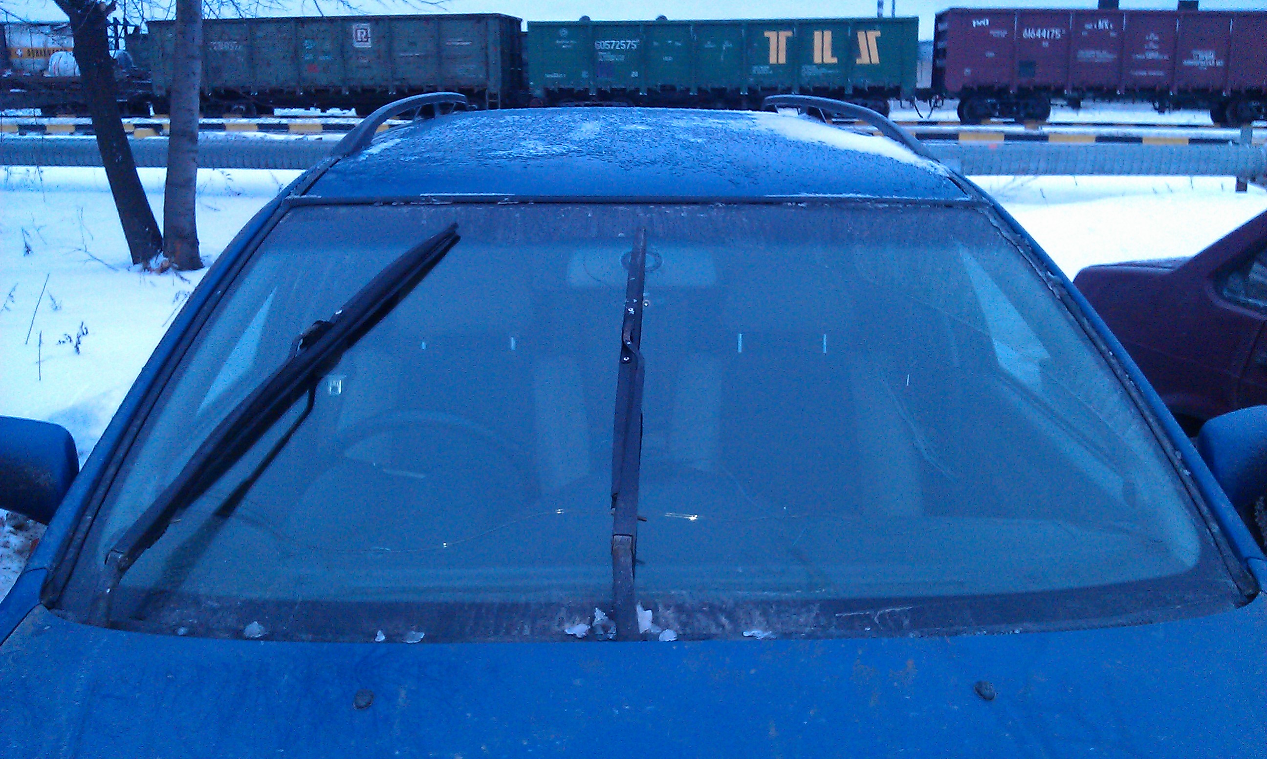

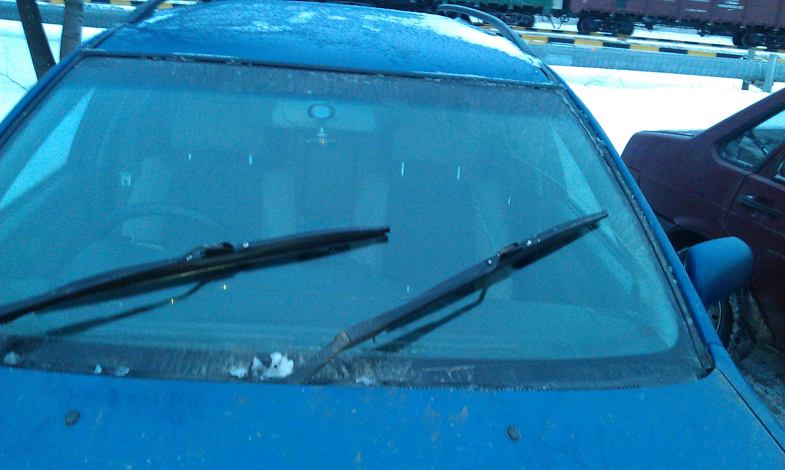

вот вроде поднимаются и опускаются и где им мешать друг другу?

ХЗ. Мне кажется у себя я видел эту картину в более экстремальном виде:
когда водительская щетка опускалась в этой позиции ниже пассажирской. Совсем чуть чуть, но ниже. Вот оно и пересечение.
Может и померещилось. Но всегда исхожу из того, что если что-то нежелательное в принципе может случиться, считаю что это непременно случится и всячески предотвращаю саму возможность.
Больше всего мне не нравится, что пассажирская щетка зависает над стеклом в левом нижнем углу стекла. Плохо чистит от этого, а у меня там обгонная камера стоит. Зато стандартная щетка, на 480 кажется, прекрасно чистит, даже зимний вариант в чехле. Ей чисто конструктивно легче обогнуть малый радиус закругления стекла в этом месте. Механика.

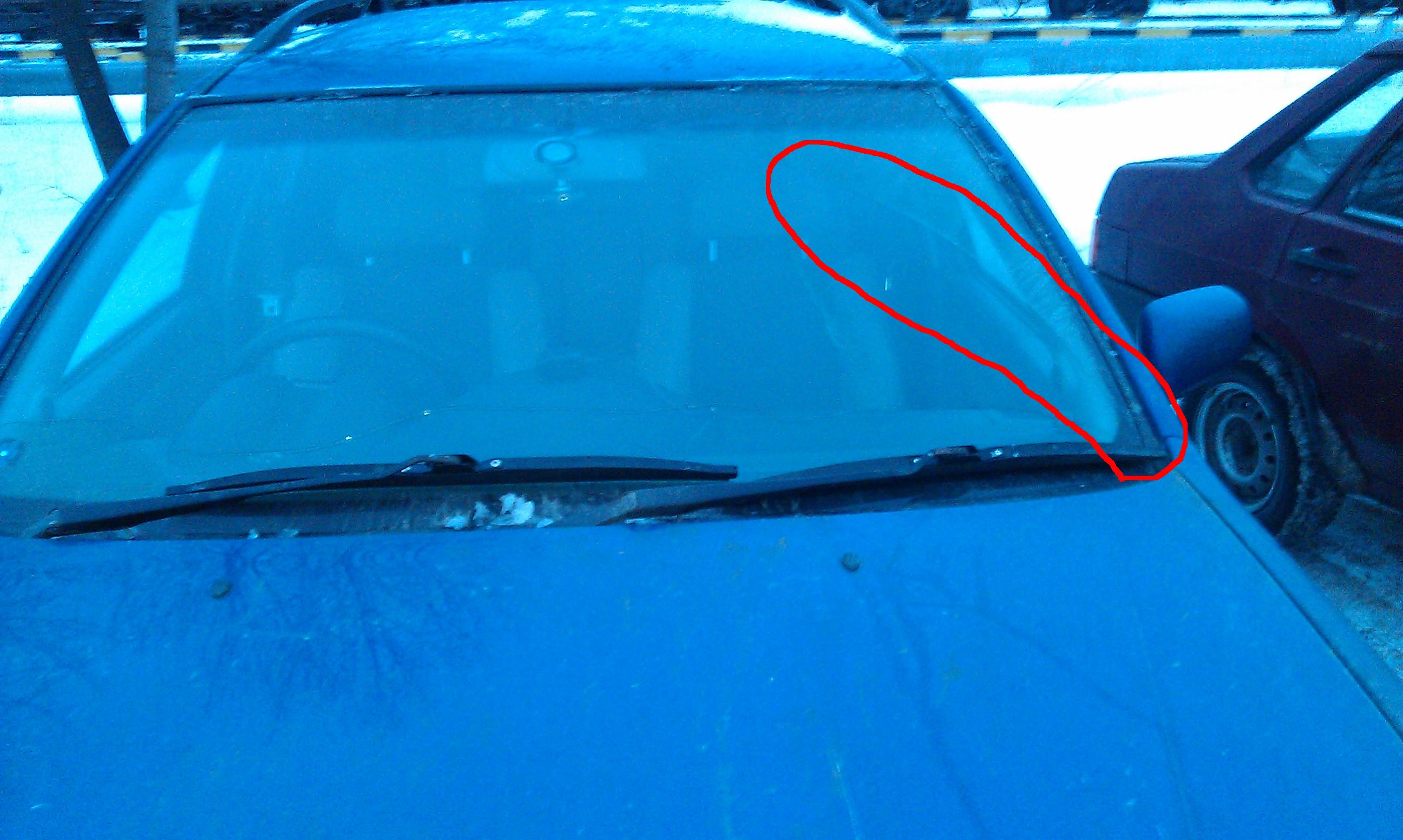

Придётся видос снять:) как 530мм чистит и нигде не зависает и не пропускает...;)
в принципе даже здесь видно хоть и граница почищенного слабоватая, что чистит на всю длинну резинки

Везет тебе значит. Мне так не везло ни разу. Пробовал длинные щетки ставить, остался не доволен.
А может просто не так холодно у вас. А может пружины, притягивающие щетки к стеклу у тебя мощнее. ХЗ, но не обманываю. Щеток много перепробовал.
Кстати летние щетки тоже зависают в углу у меня, кончиком, если длиннее штатных. Именно прижимной силы не хватает, совсем чуток. При штатных размерах никаких проблем нет.
Колись, прижимную силу увеличивал? Как?
Еще раз рассмотрел фотку твою, таки недочищает в нижнем углу и твоя щетка. Именно там, на один см выше щетки у меня камера расположена. Требуется совершенно четкое вычищение стекла в этом месте, без малейших компромиссов, иначе через камеру нифига не видно. Даже неудачно упавшая одна капля дождя лишает камеру зрения. :)

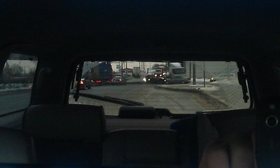

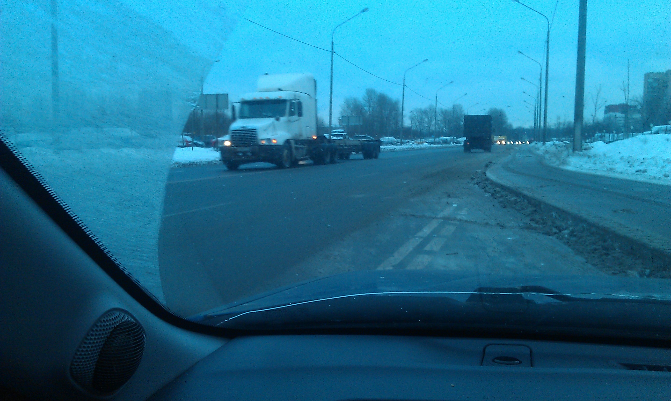

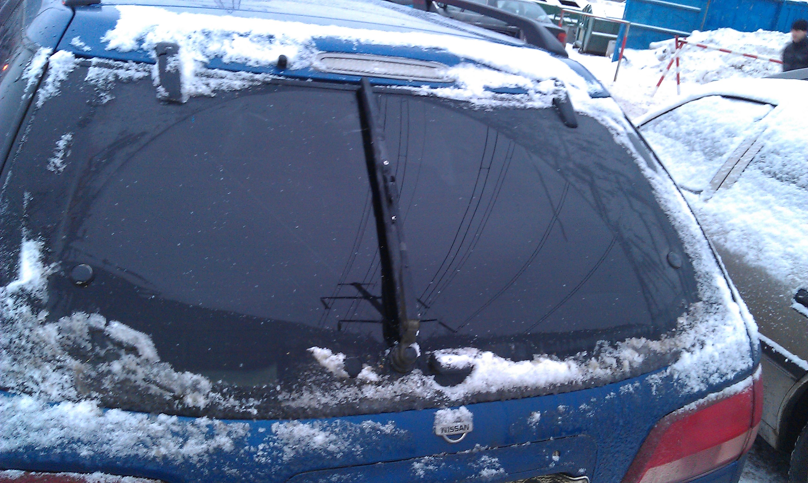

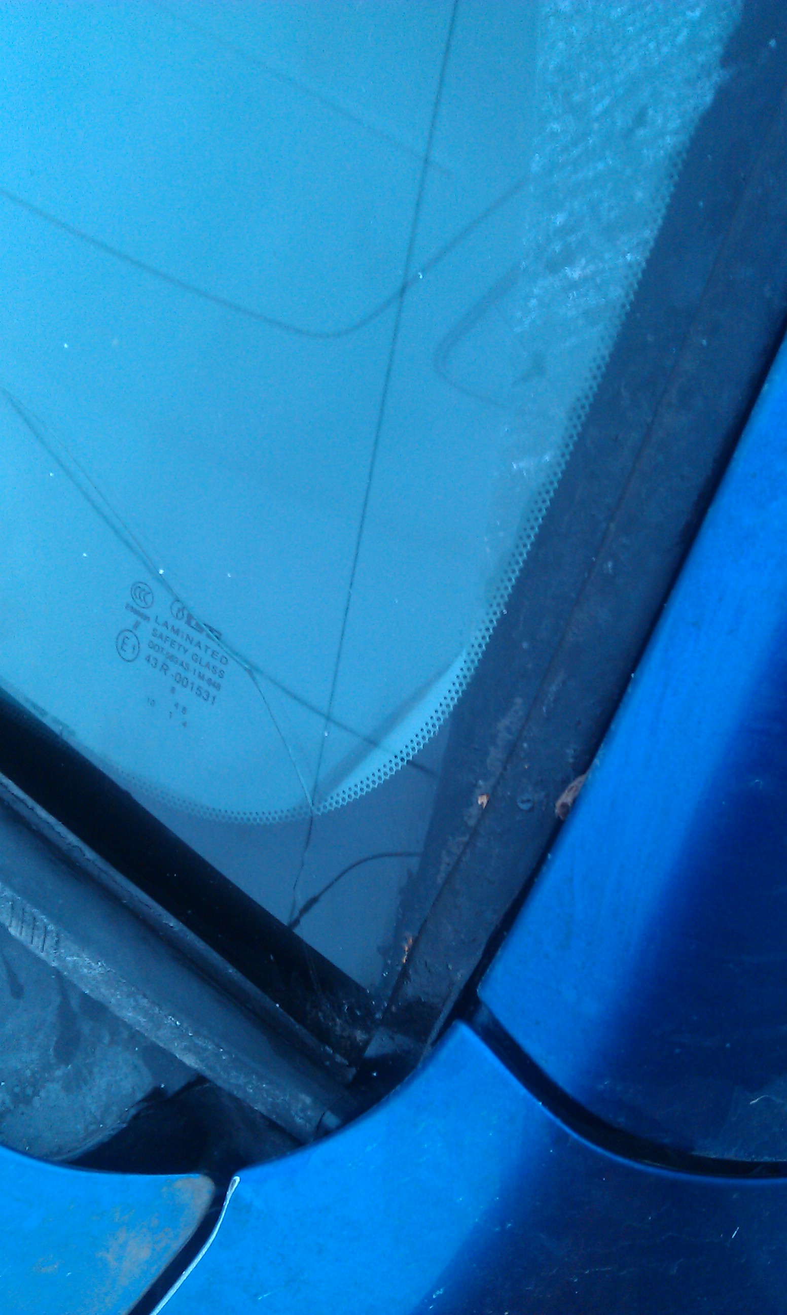

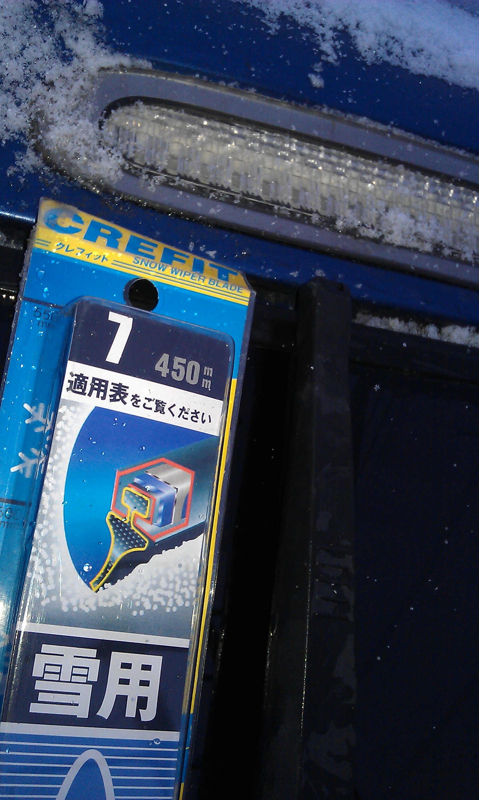

Ну вот добрался до машины, сфотал.
Вроде чистит даже больше ( в нижнем левом углу) чем из салона можно увидить...
И зад тоже по максимуму очищает 45см. нормально трудится с кро-оохотной доработкой;)

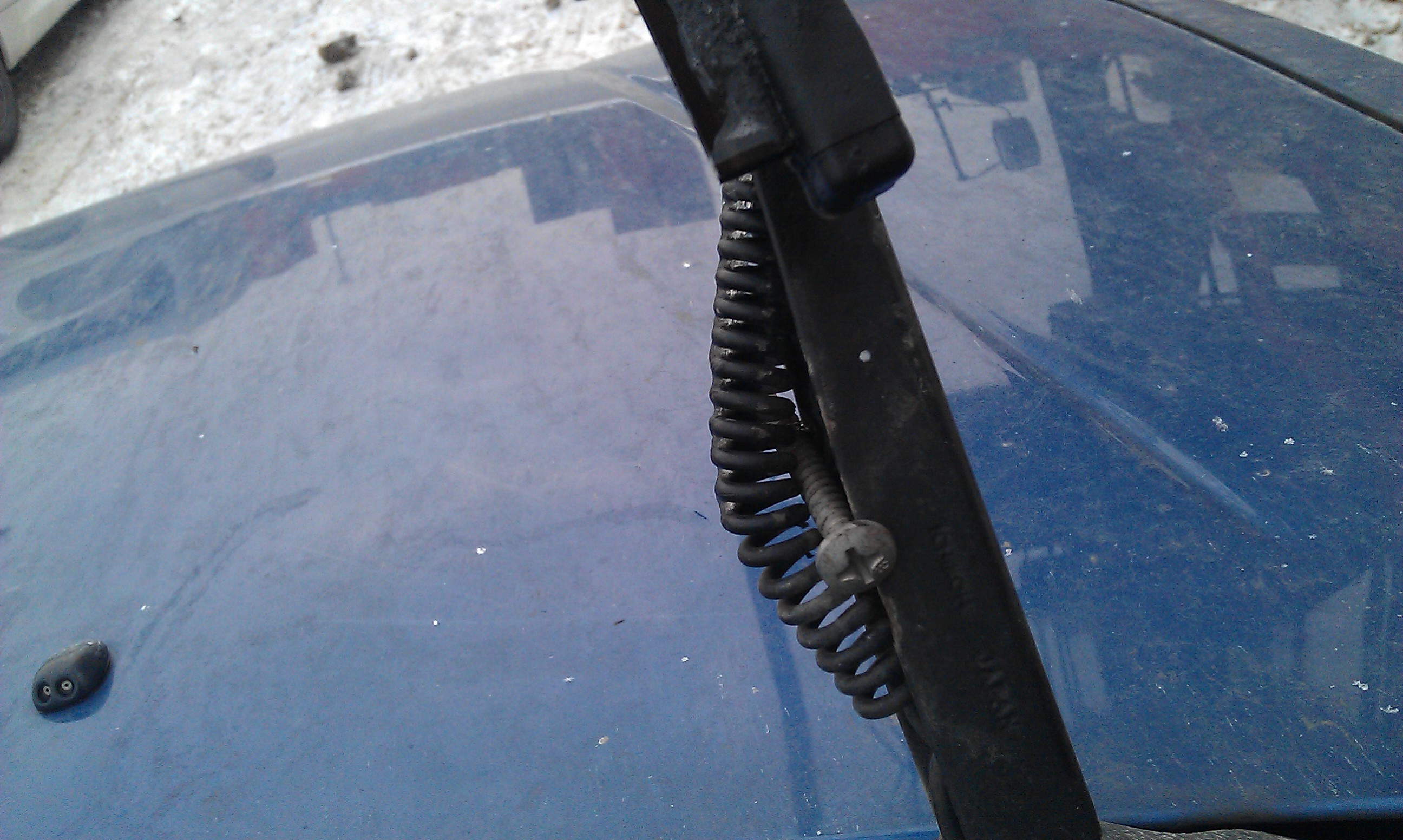

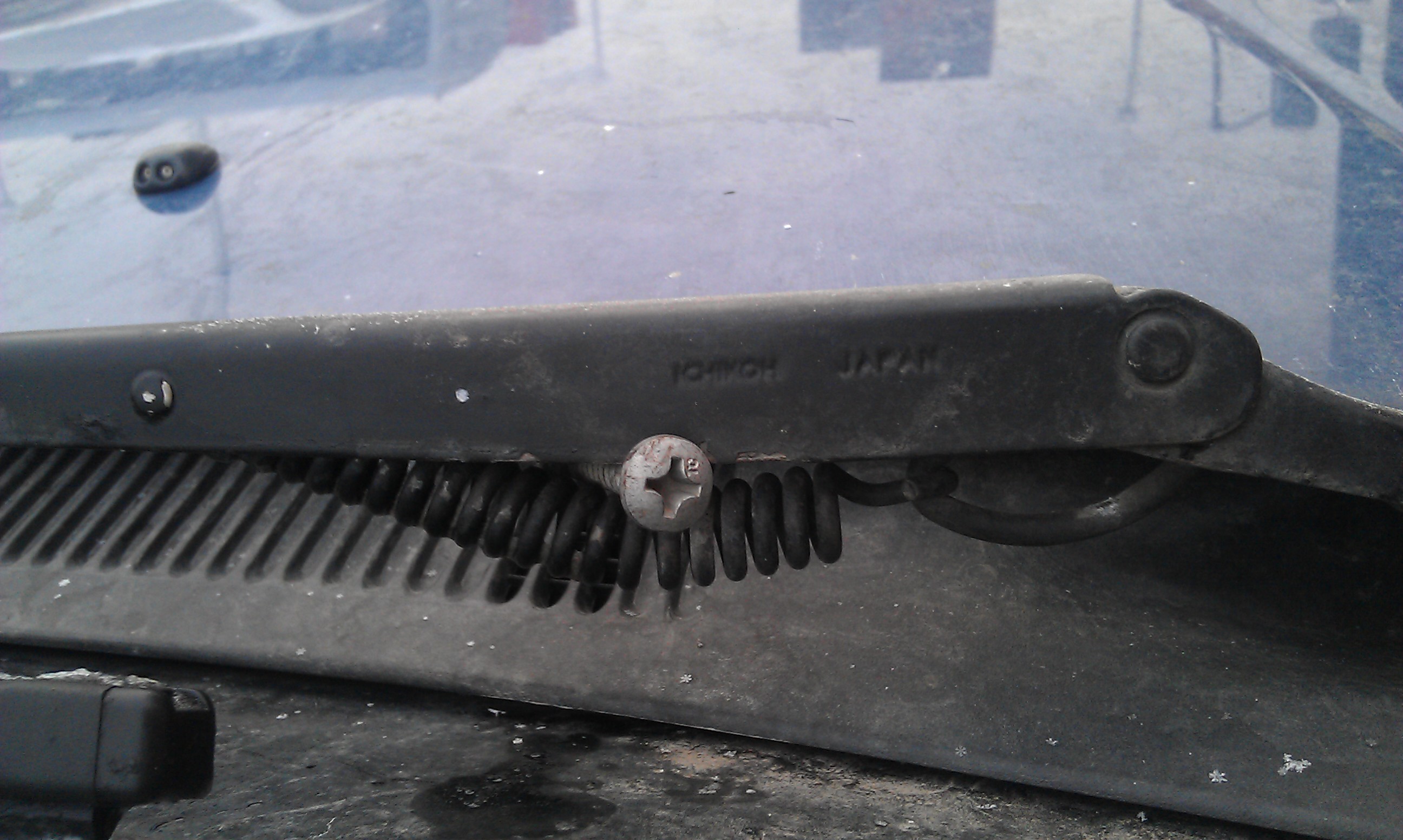

Да понятно, ты же уже признался, что увеличил прижимную силу. Теперь колись, как это сделал. Очень интересно.
Ведь способов сделать это не так и много. Может ты придумал очень оригинальный способ. :)
С другой стороны, нужно отдавать себе отчет, что и нагрузка на механизм будет существенно больше. Но личная безопасность стоит того, чтобы механизм иногда ремонтировать. Лично я ЗА увеличение прижимной силы, это реально приносит пользу в наших условиях.
 Заголовок сообщения: Re: зимние щётки
СообщениеДобавлено: 11.01.2013 14:12
Даже сыдно как то:)))
Но ничего оригинального не делал...
Как то на трассе воткнул саморез, поддев пружину отвёрткой, так до сих пор и езжу ибо всё стало устрайвать...
Но эти зимние " паруса" всё равно после 120-130 начинает отрывать от стекла, а вот бескаркасные работают на любой скорости...
