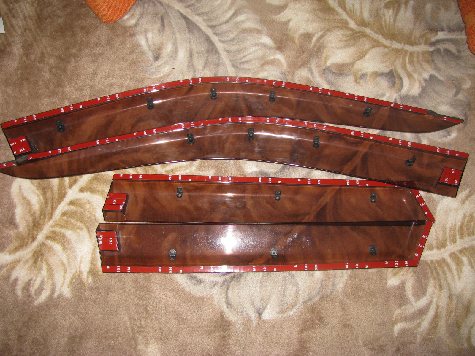

Вот фотки:

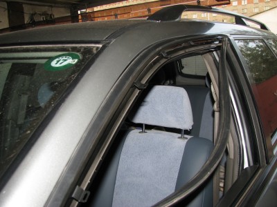

Комментарий к файлу: Так выглядят ветровики готовые к установке
IMG_2034.JPG [ 1.1 МБ | Просмотров: 8641 ]

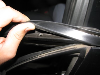

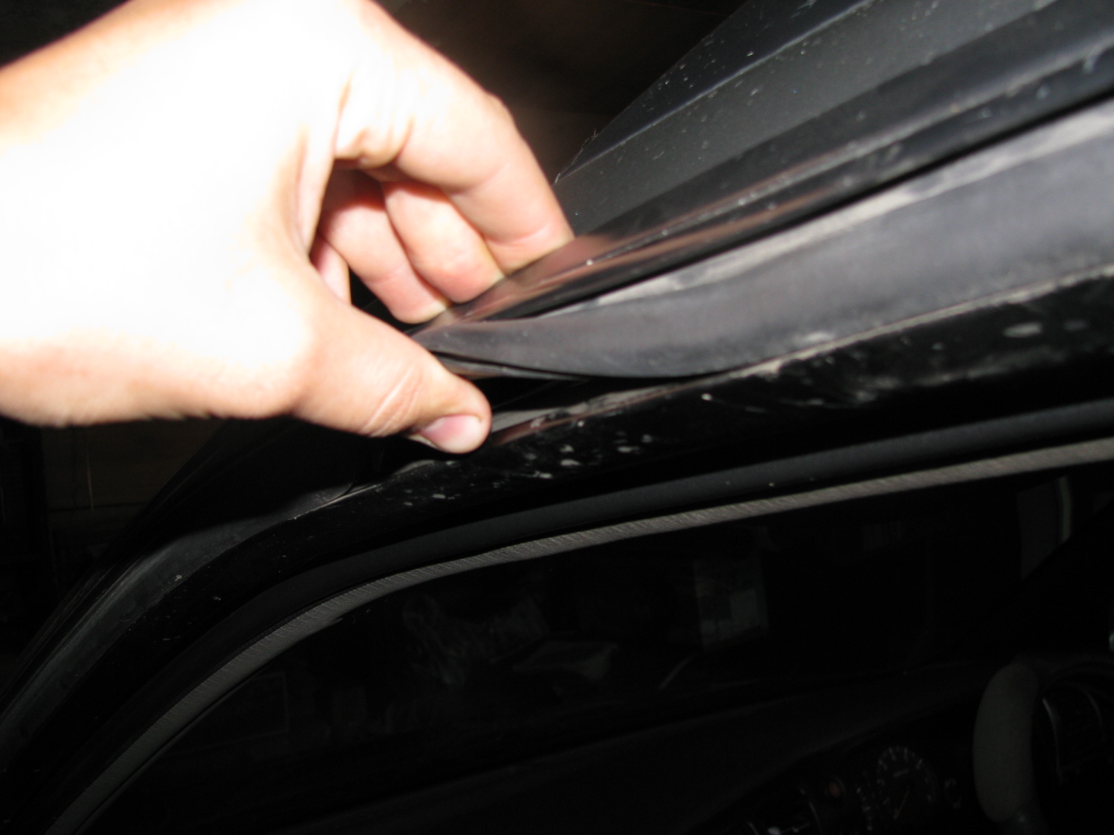

Комментарий к файлу: Вытаскиваем нижний уплотнитель потянув его снизу
IMG_2035.JPG [ 457.36 КБ | Просмотров: 8641 ]

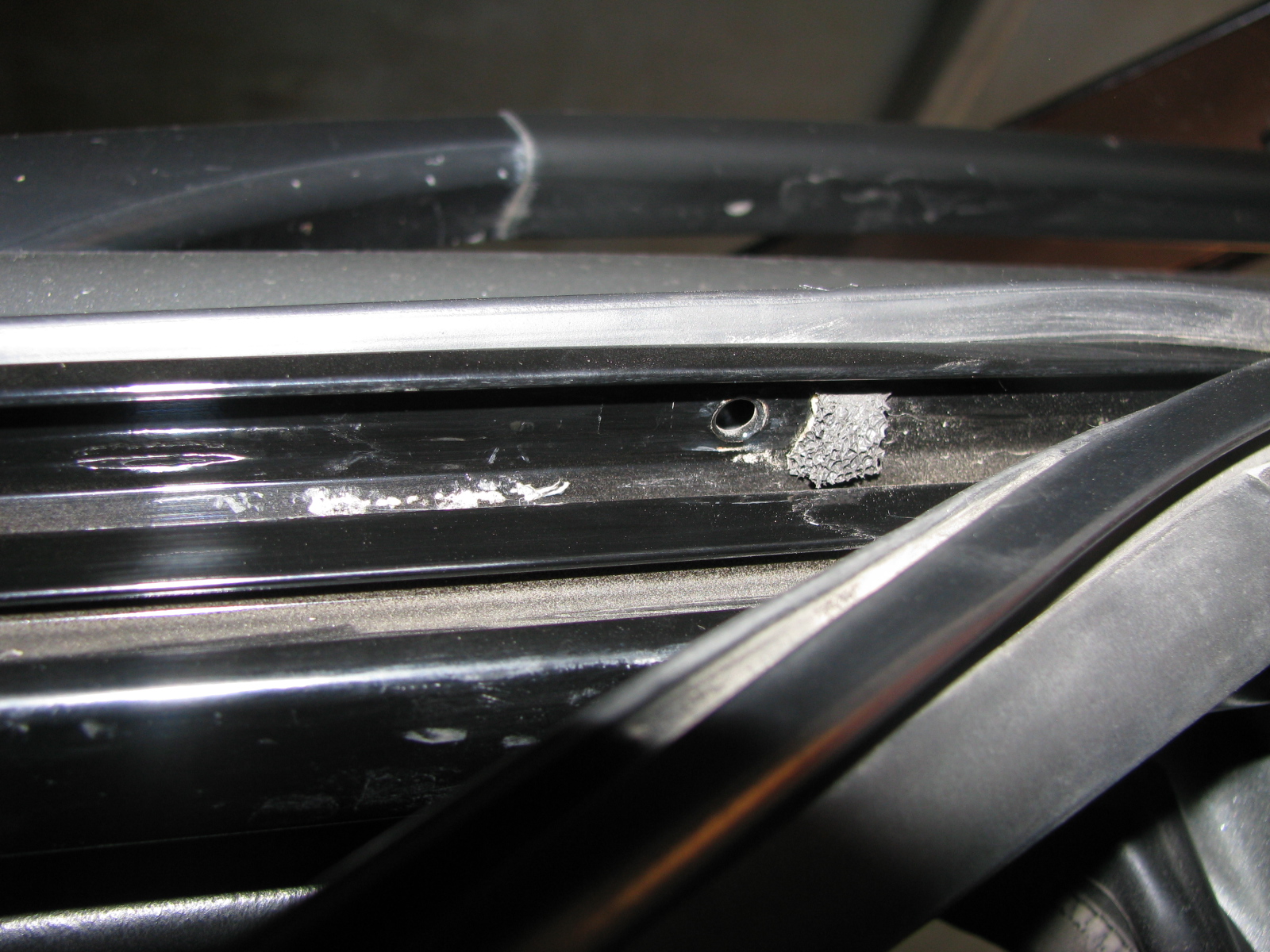

Комментарий к файлу: Вот оно предусмотрительно проделанное покемонами отверстие для креплений в рамке двери! :)
IMG_2037.JPG [ 621.5 КБ | Просмотров: 8641 ]

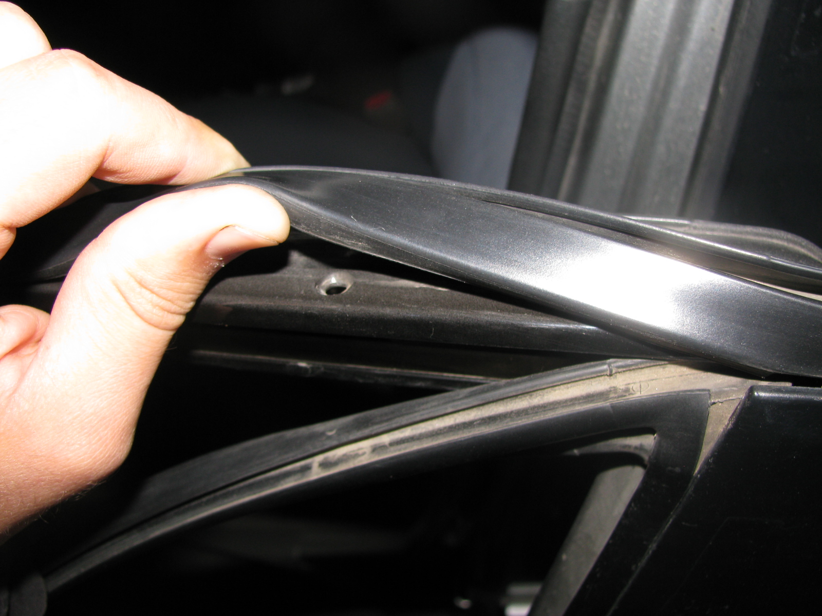

Вот еще
Комментарий к файлу: То же отверстие снизу - т.к. тут уже был ветровик раньше видны остатки какого то поролончика. смысл его загадочен :)
IMG_2041.JPG [ 759.37 КБ | Просмотров: 8641 ]

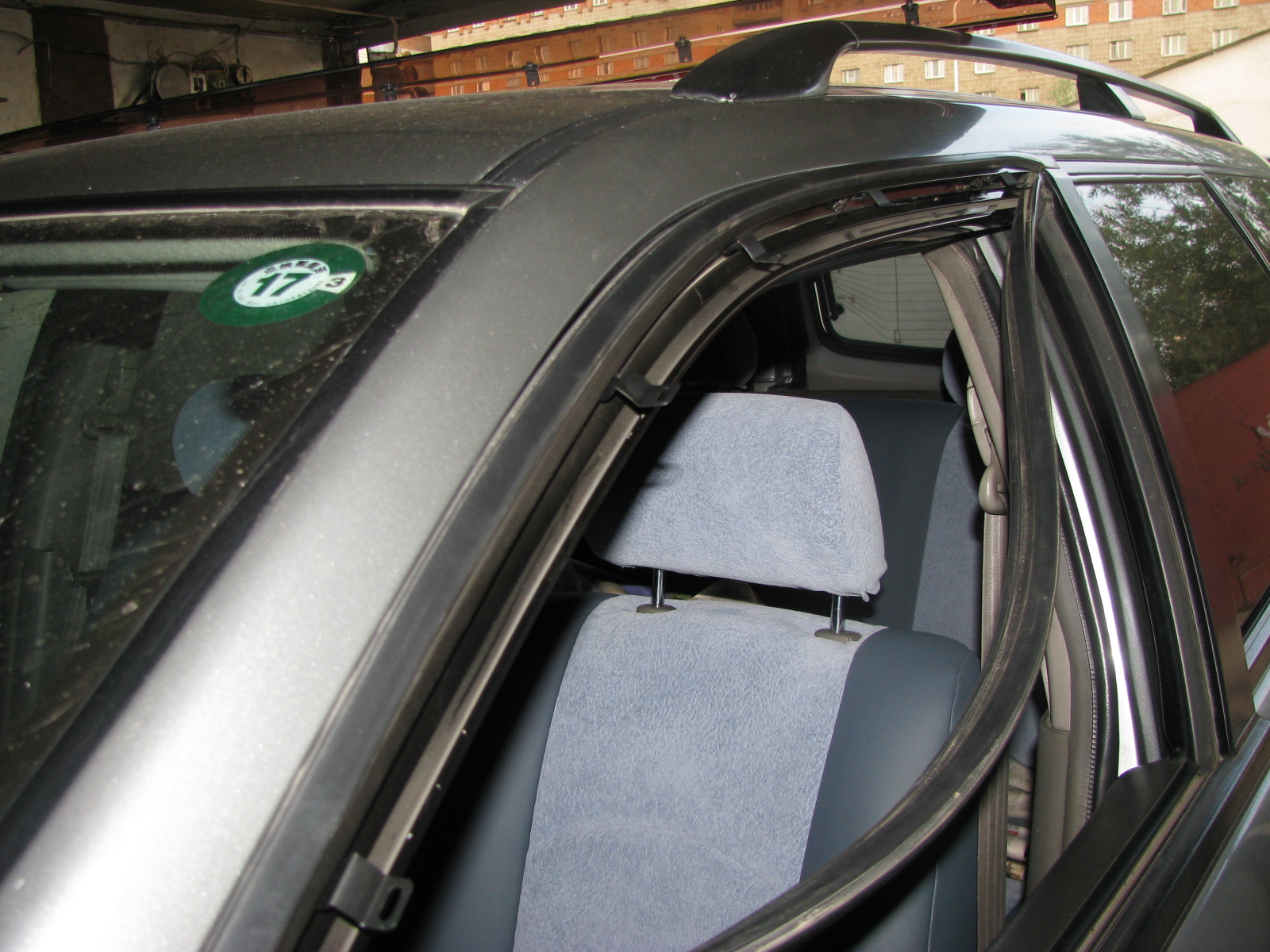

Комментарий к файлу: Все крепления на месте, осталось заправить уплотнители
IMG_2042.JPG [ 875.86 КБ | Просмотров: 8641 ]

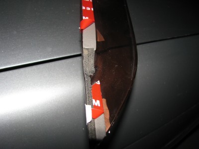

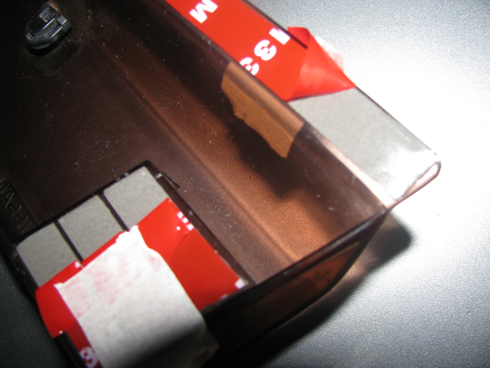

Комментарий к файлу: Малярным скотчем закрепляем отогнутые защитные ленты - чтоб не встрять если налепил ветровик а краешек ленты достать не можешь
IMG_2043.JPG [ 842.82 КБ | Просмотров: 8641 ]

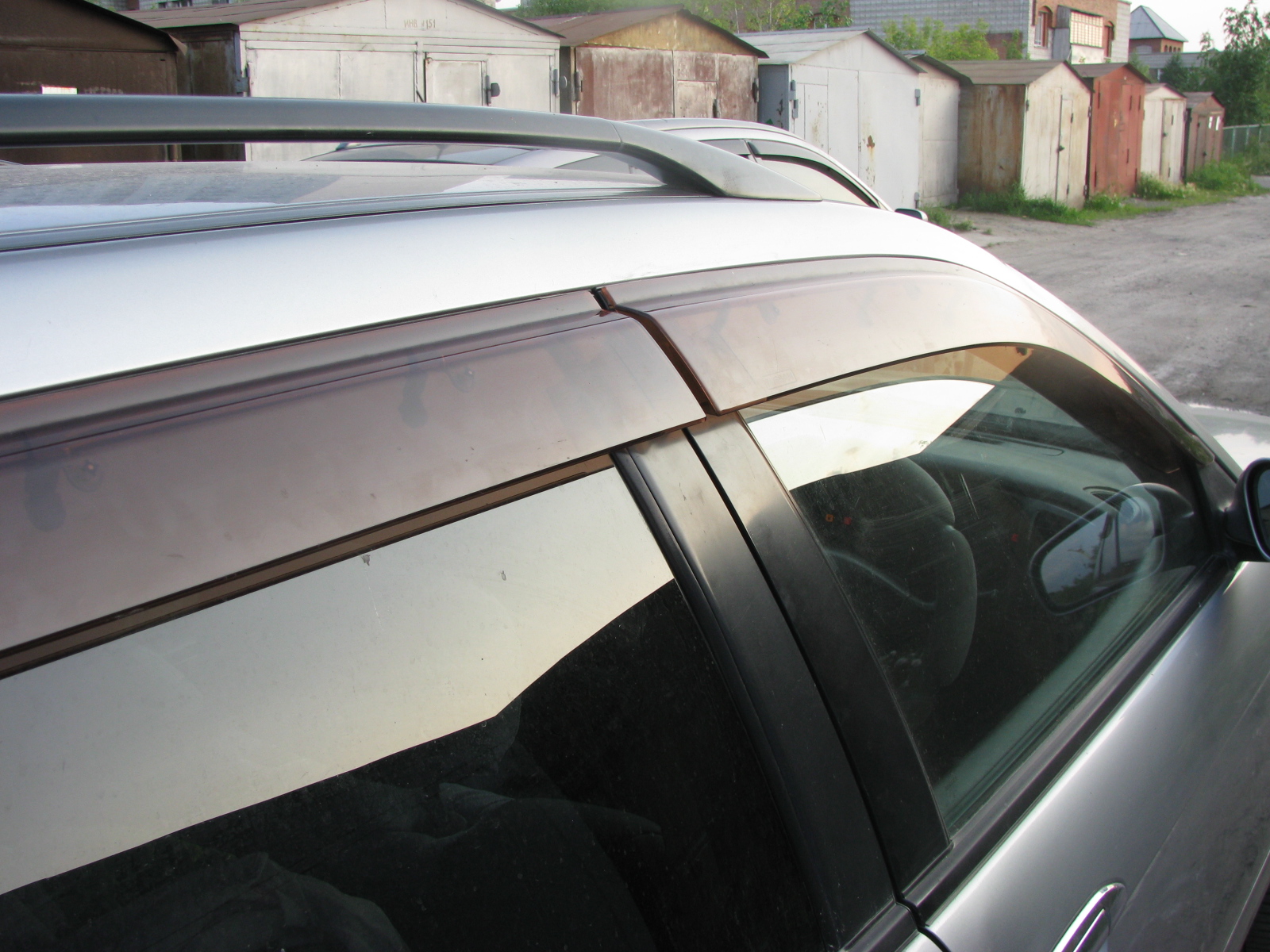

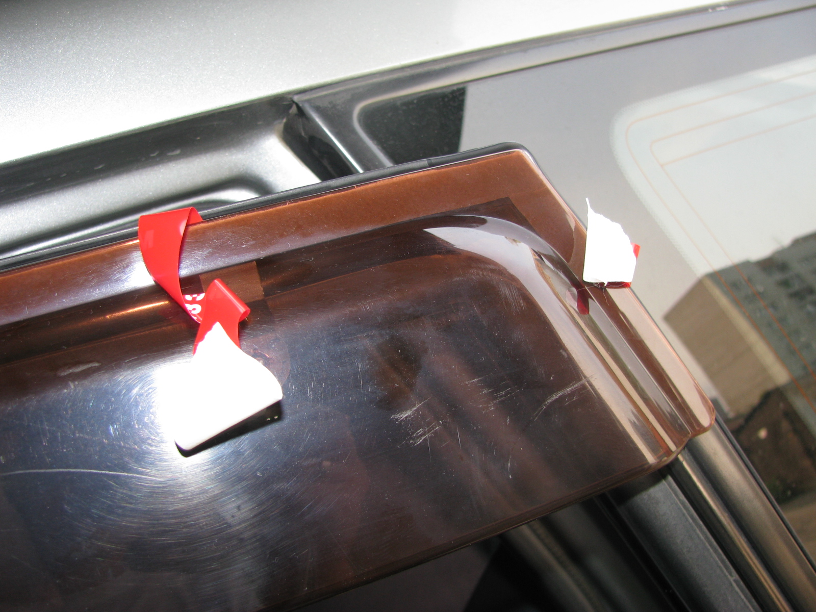

Ну и результат

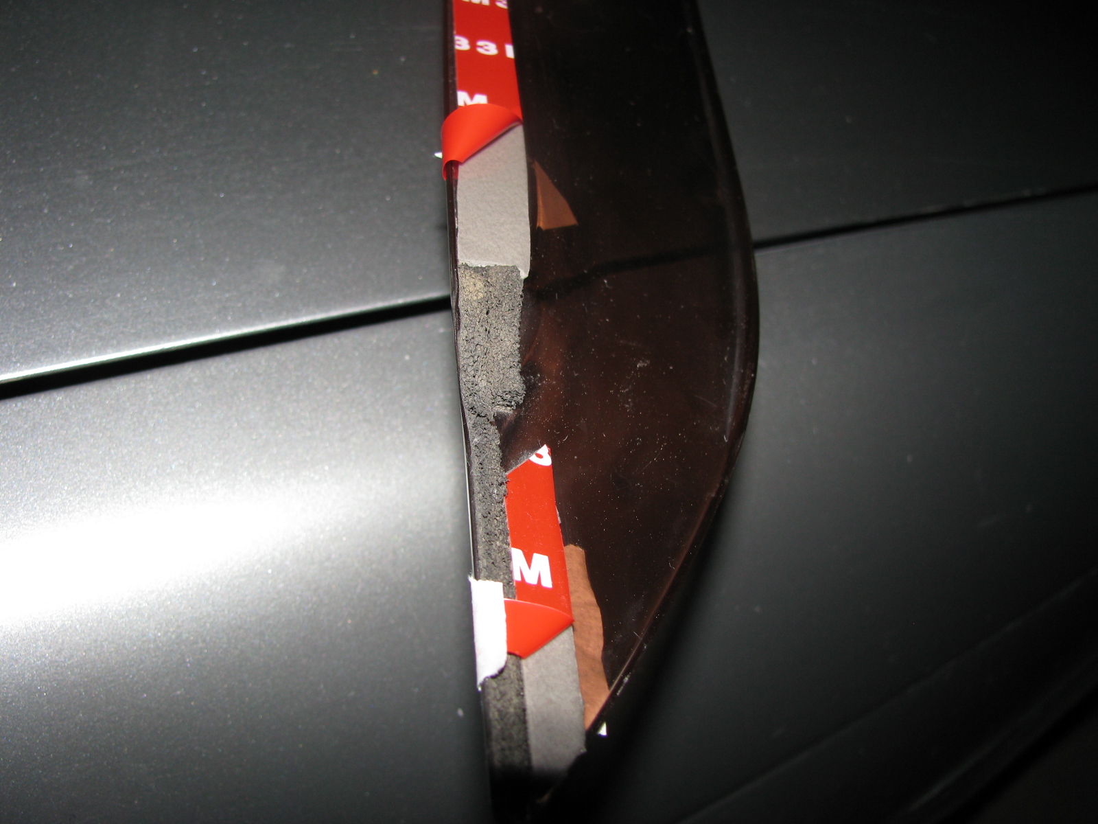

Комментарий к файлу: Подготовка скотча на другом конце ветровика
IMG_2044.JPG [ 634.54 КБ | Просмотров: 8641 ]
Комментарий к файлу: Сам процесс приклеивания
IMG_2046.JPG [ 774.67 КБ | Просмотров: 8641 ]
Комментарий к файлу: Вот что получилось
IMG_2047.JPG [ 728.62 КБ | Просмотров: 8641 ]
