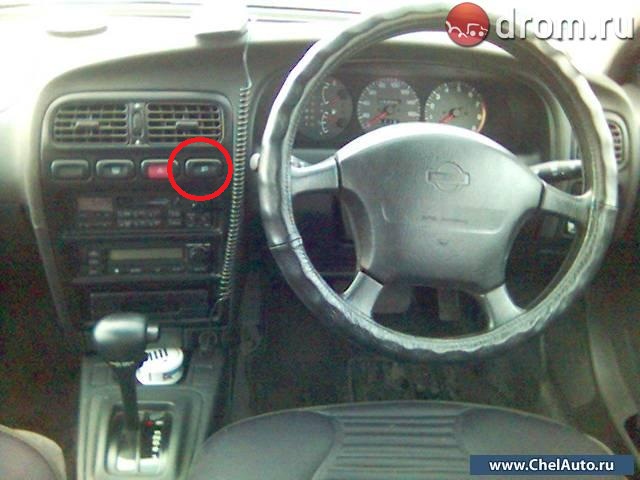

Kolma писал(а):
Теперь даже и не знаю... А в бампере ты точно нашёл разъёмы для туманок? Если да, то проводка всё-таки есть, но в блоке релюшек точно к туманкам ничего не относится (есть место для релюшки какого-то антиобледенителя, может подогрев щёток/зеркал...). Возможно релюха в проводке где-то цепляется. Тут я тебе уже не помогу, нужно к электрику обратиться. Но разъём в рулевой колонке то должен быть (хотя может у тебя вариант с отдельной кнопкой туманок...). У тебя проводка сильно отличается и как я понял по фотам у тебя дизель. Как говорится, чем смог... Может у кого ещё мысли будут?
З.Ы.
Я по таким признакам соседу по даче (у него Wingroad) нашёл штатную проводку для туманок, правда уже после того как он себе китайские поставил и провода в салон кинул с релюхой и предохранителем.
Авенир на бензине.
Кнопка на туманки отдельная, вот такая как на фото. Где бы взять такую? Может у кого есть я бы купил.........

Welder74 писал(а):
З.Ы.
Авенир на бензине.
Привет! У меня точно такая же панель на W10. Тоже видел разъёмы около передних фар. Купил ксенон даже, а поставить пока руки не дошли! Я с поиком родной кнопки не собирался заморачиваться: тут в Москау в радиомагах китайского добра завались. Лучше сделать, чтоб туманки выключались, когда двигатель заглушен.
