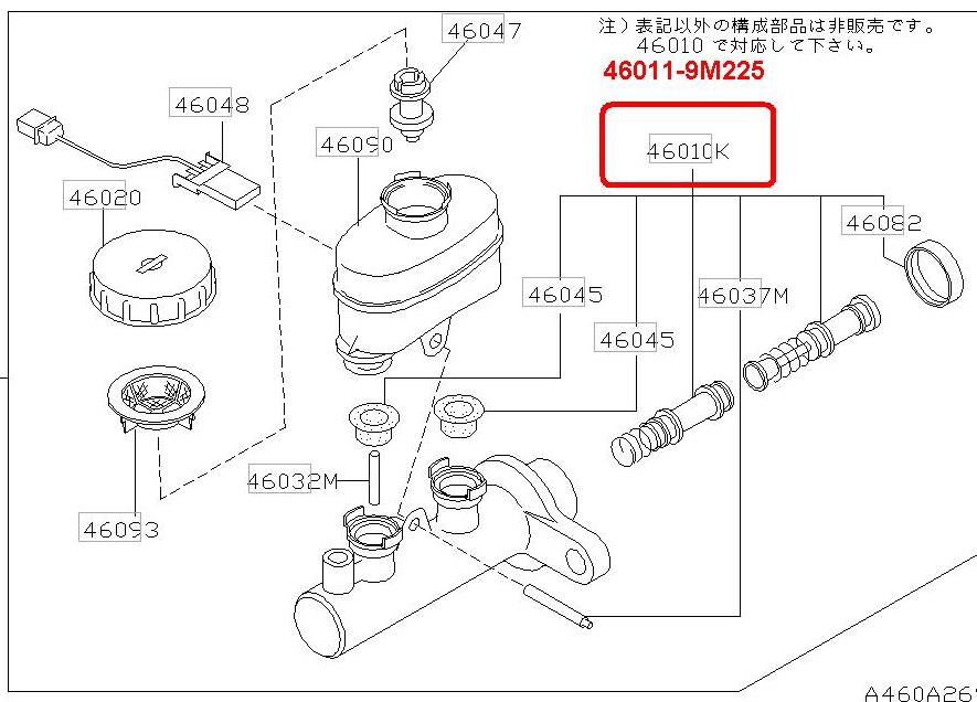

СообщениеДобавлено: 01.06.2010 09:58
Когда включен кондей, то обороты повышаются, увеличивается разрежение во впускном коллекторе и. следовательно, вакуумный усилитель тормозов начинает "лучше" работать и больше помогает. А мы это чувствует по тому, что с одним усилием педаль нажимается больше.
А проваливается педаль потому, что манжета Главного Тормозного Цилиндра пропускает (жидкость иногда вытекает в вакуумник и попадает в колектор, а иногда не утекает и возвращается обратно). Эта проблема знакома всем владельца отечественных авто. Меняют манжеты в ГТЦ и всё. Наиболее ответственные меняют и тормозную жидкость. Спросите, зачем? А потому, что она очень гидроскопична (впитывает влагу) и со временем в ней появляется всё больше и больше микропузырьков влаги. А это очень чревато, так как нагретая тормозная жидкость более 100 градусов (не так редко это и бывает при торможении) моментально эти пузырьки "взакипает" и вместо пузырьков с влагой получаем пузырьки воздуха, которые под давлением схлопываются. Вот так два раза нажал на педаль, "накипятил" в системе пузырьков воздуха и на третий раз педаль провалилась - вместо прижатия колодки тормозная жидкость сжала пузырьки.
Не зря все производители рекомендуют менять тормозную жидкость раз в 2-3 года.
Так что мой совет:
1) Разобрать ГТЦ и поменять манжеты
2) Поменять тормозную жидкость.
Привожу скрин ремкомплекта для W11. Стоит он оригинал 2000...3300 рублей, но можно заказать фирмы Seinsa, который будет стоить всего рублей 200 (скорее всего только резинки там будут, но они-то и нужны)
ГТЦ.JPG [ 82 КБ | Просмотров: 13056 ]
