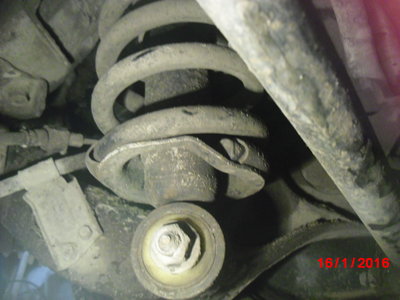

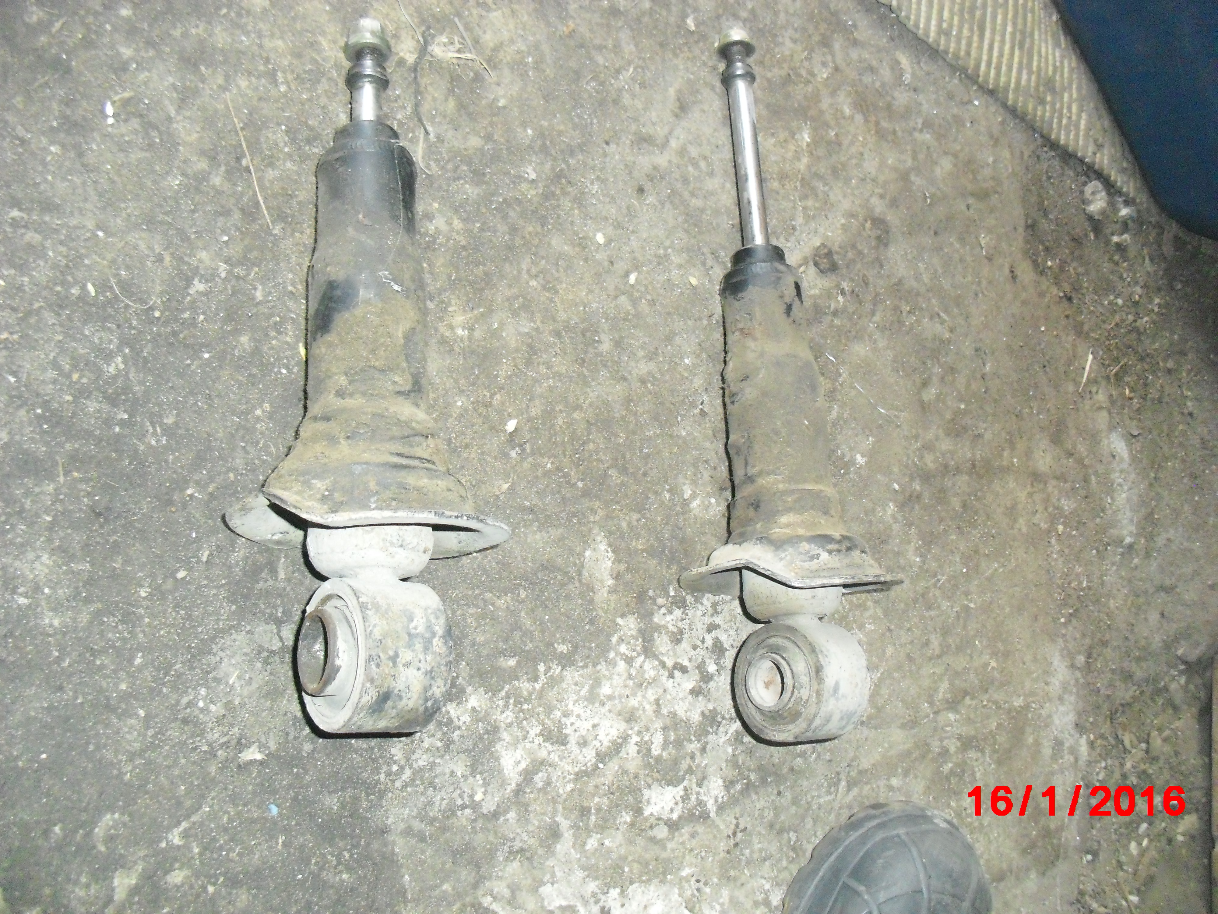

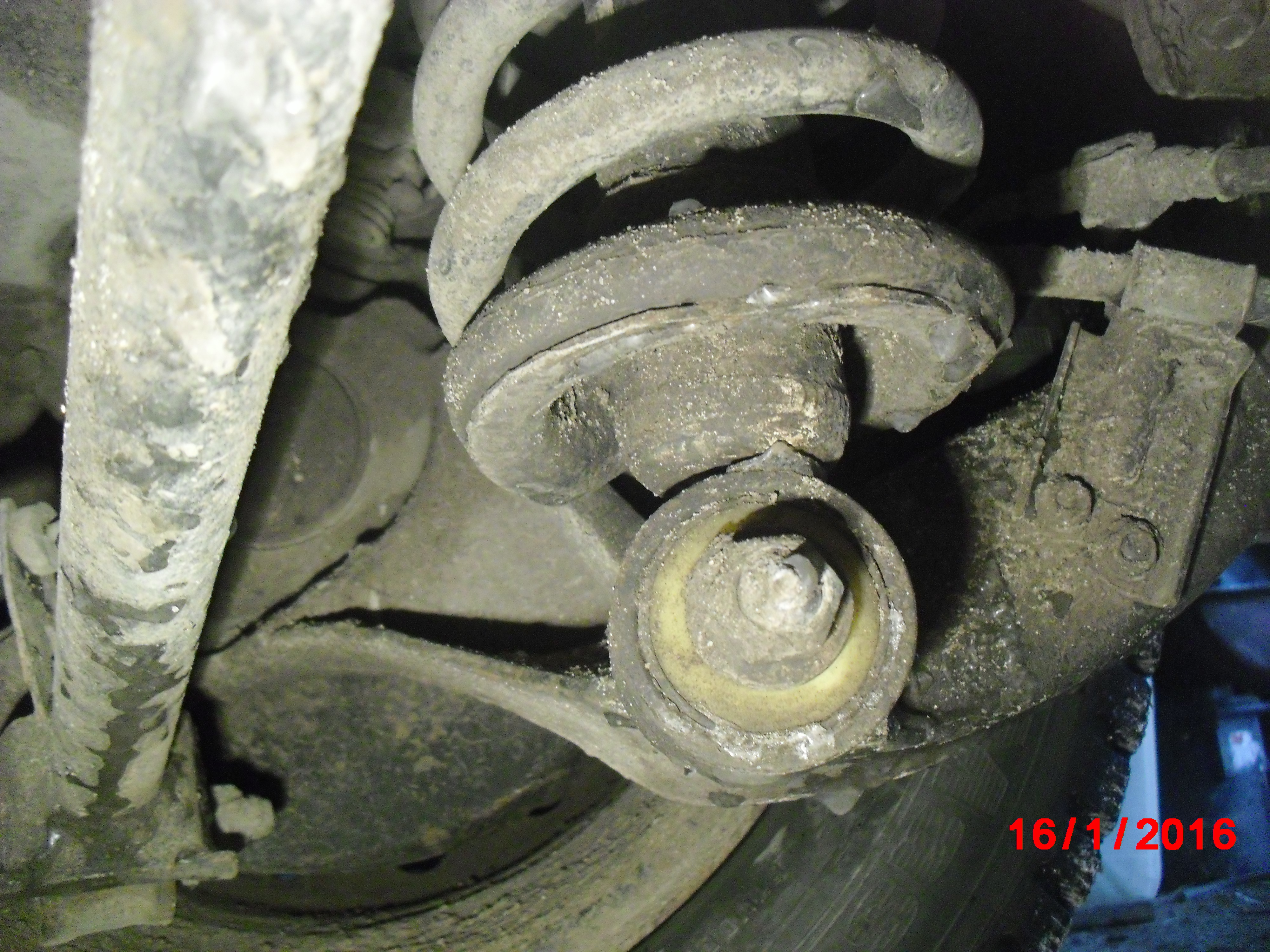

Уважаемые, нет ли фото (а еще лучше схемы) задней стойки, где можно было бы понять положение пыльника. На нем есть насечки, как они должны располагаться и под каким углом? Где перед, где зад?
СообщениеДобавлено: 17.01.2016 21:28
История была такая, что после покупки авто заменил стойки, перепрессовывал и поставил как стояли родные, тем более конус не позволяет ошибиться. Но вчера залез в яму и впервые подумал, что как правило стойки то стоят в зеркальном отражении, а у меня сзади были одностороние - вот так все в одну сторону смотрели. Это правильно?

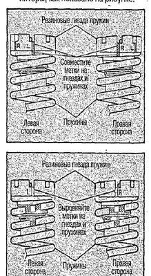

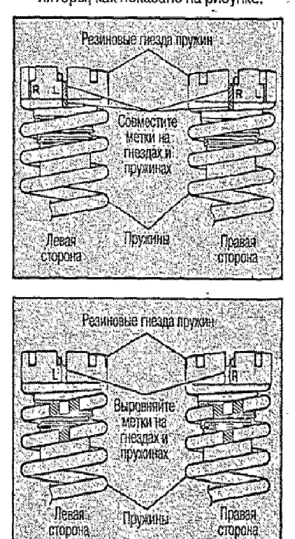

По пыльникам и рискам на них судя по мануалу нужно смотреть три метки краской на пружинах и совмещать риски
CIMG0366.JPG [ 1.16 МБ | Просмотров: 11356 ]
но у меня же не видно никаких уже отметок на пружинах! Фотки может у кого есть стоек в сборе чтобы понять относительное положение меток на резиновых пыльниках?
СообщениеДобавлено: 18.01.2016 18:02
Уважаемые, все таки вопрос не сложный, но важный, может подскажете как концы витков пружин обращены на задних стойках слева и справа - зеркально или нет? Чувствую что стойку одну распрягать придется и переворачивать + перепрессовка, если да то какую..
СообщениеДобавлено: 18.01.2016 18:04
Задние стойки ты какие брал ? Номера есть ? Имей ввиду что они разные . У меня есть стойки в сборе - тока вот фото могу сделать только завтра!
