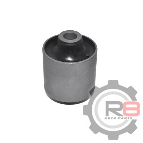

слышали что нибудь о этой фирме? http://www.r8-parts.ru/ru/catalog/Silen ... WA015.html может кто ставил такие?
