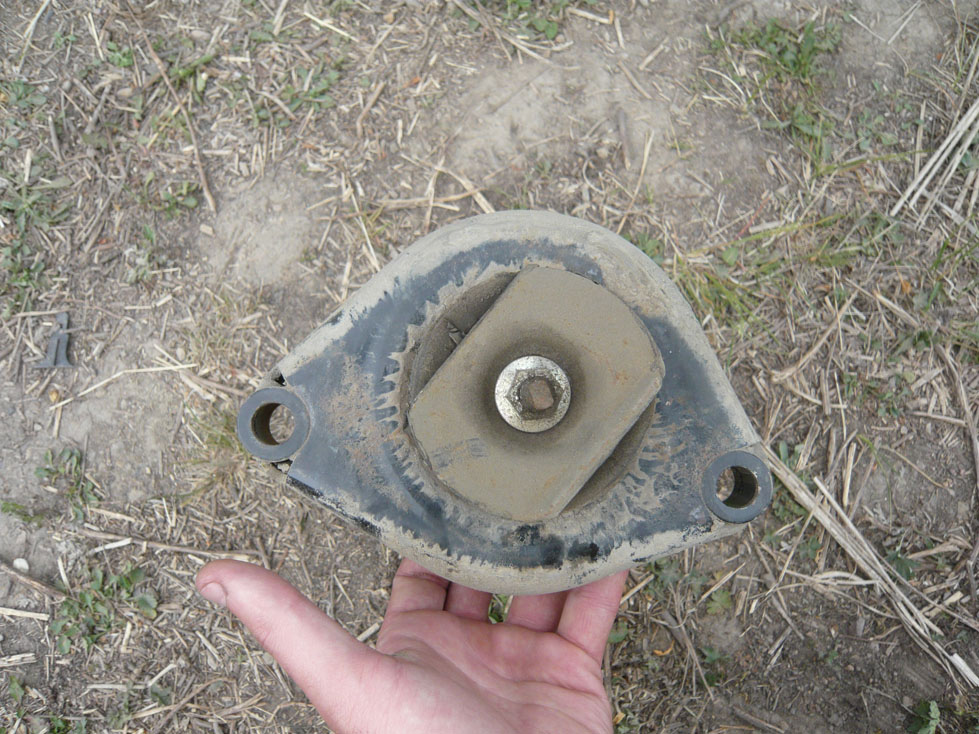

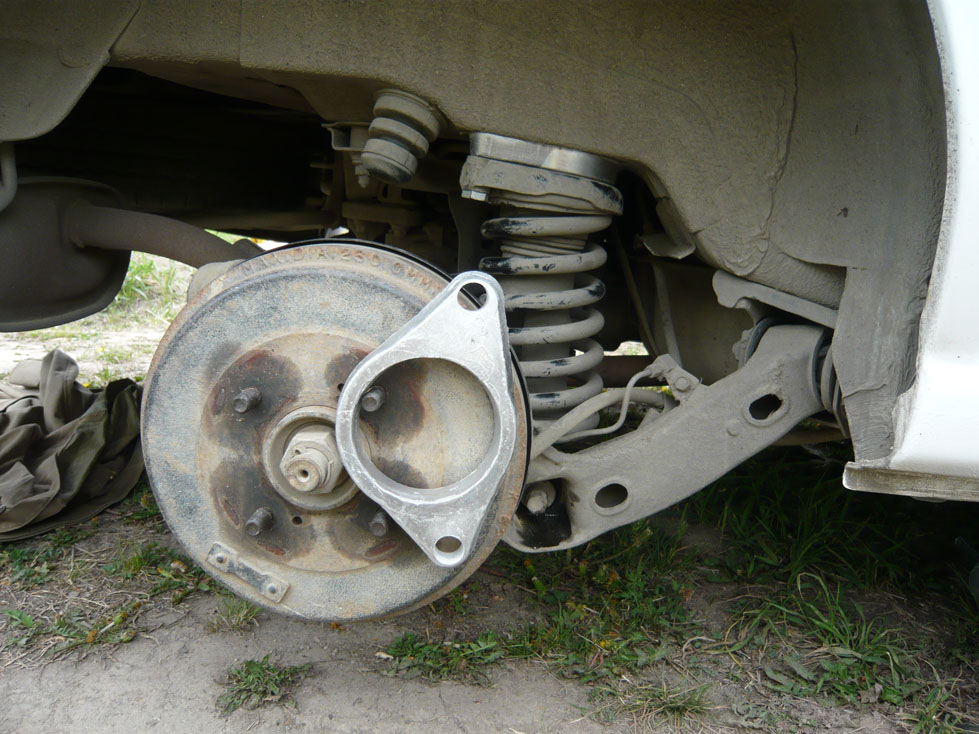

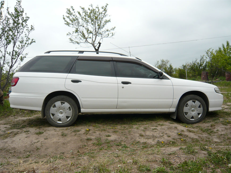

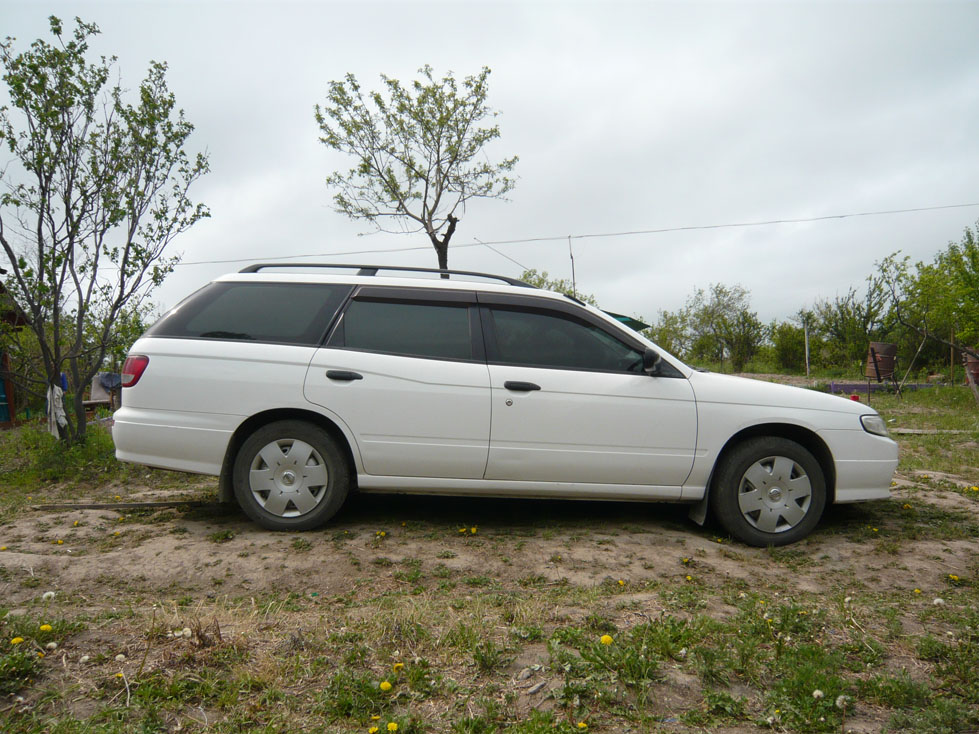

Заказал проставки, приехали, поставил. Высота самих проставок 2см, поднимается корма на 3см. Разница м/у передом и задом была 1 см. Теперь зад на 2 см выше. Имхо получилось нормально.

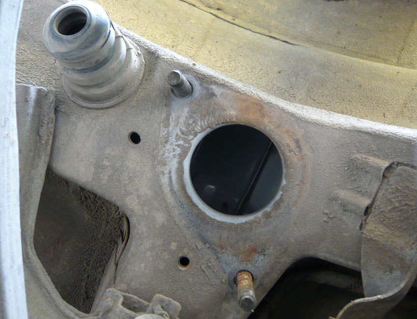

Собственно внутри
