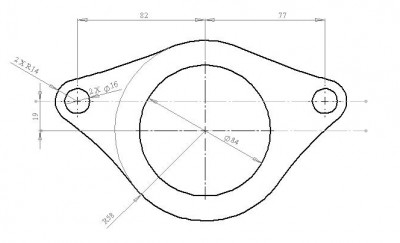

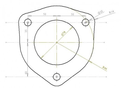

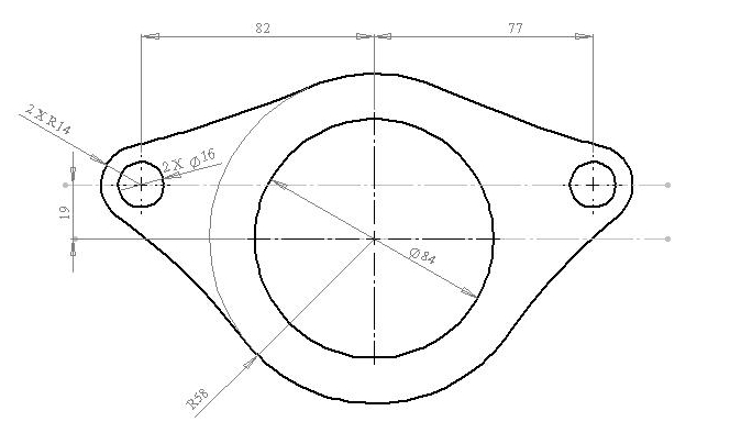

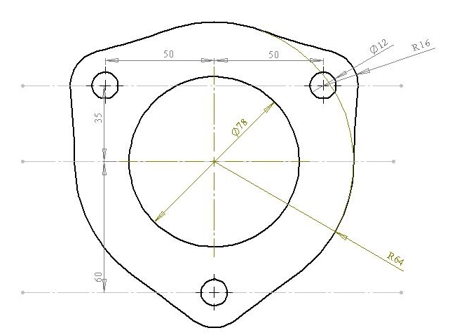

вот чертежики, допуски там везде оочень большие, не указывал. Радиусы тоже не обязательны, главное по отсерстиям не промахнуться.
