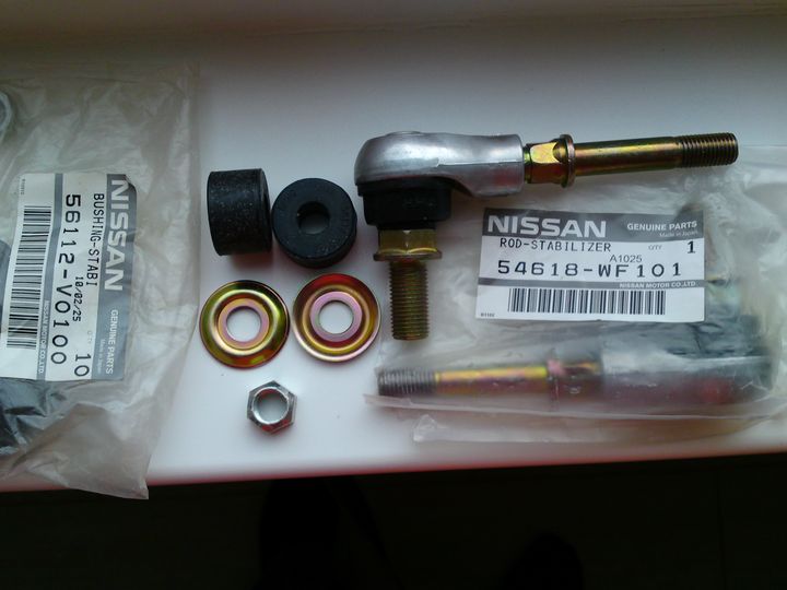

А большая экономия в деньгах если брать не оригенал?
Я смотрел втулки линка неоригенальные по 50р, так я такие бы и даром не взял (дубовые)
Купил по 90р. оригенал.
Сами стоики по 560р. Ну так они и ходят не в сравнение дольше.

Ну не оригинал Фебест вышел 760р за 2 шт.
В комплекте есть всё.
У оригинала:
линки 2*600 (для меня такая цена, если через кого-нибудь может 550 будет).
гайка №1 по 56р
гайка №2 от 33 до 57р с разумным сроком поставки.
втулки 29р
шайбы 29р.
Итого 1300-1400 примерно.
Посмотрю как себя вести будет Фебест.
Если хреново, то в следующий раз оригинал, ну либо QSTEEN - это очень хорошие линки.
У отца кустены ходят на ниссан примера 4ВД лет 5.
Пробег у него около 12-15 в год.
