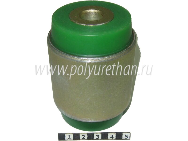

В forsage-rti отписали, что сайленты (большие задние) будут доступны для заказы через месяц (возможно).
Главная проблема поулиретана - отслоение от металлической обоймы в процессе эксплуатации.
Рекомендовали запрессованные, якобы отслоение минимально за счет контакта поулиретана с силик. шайбами.
Склоняюсь к выбору таких. Именно свой опыт покажет, стоило оно того или нет...

Сообщения: 567
Неприклеенная втулка может начать давать скрип в движении...меня это остановило от покупки такого сайлента..

AKM176 писал(а):
Я наслышен напротив - все ок. Сами не ставили? если нет, то что юзаете? резину?
