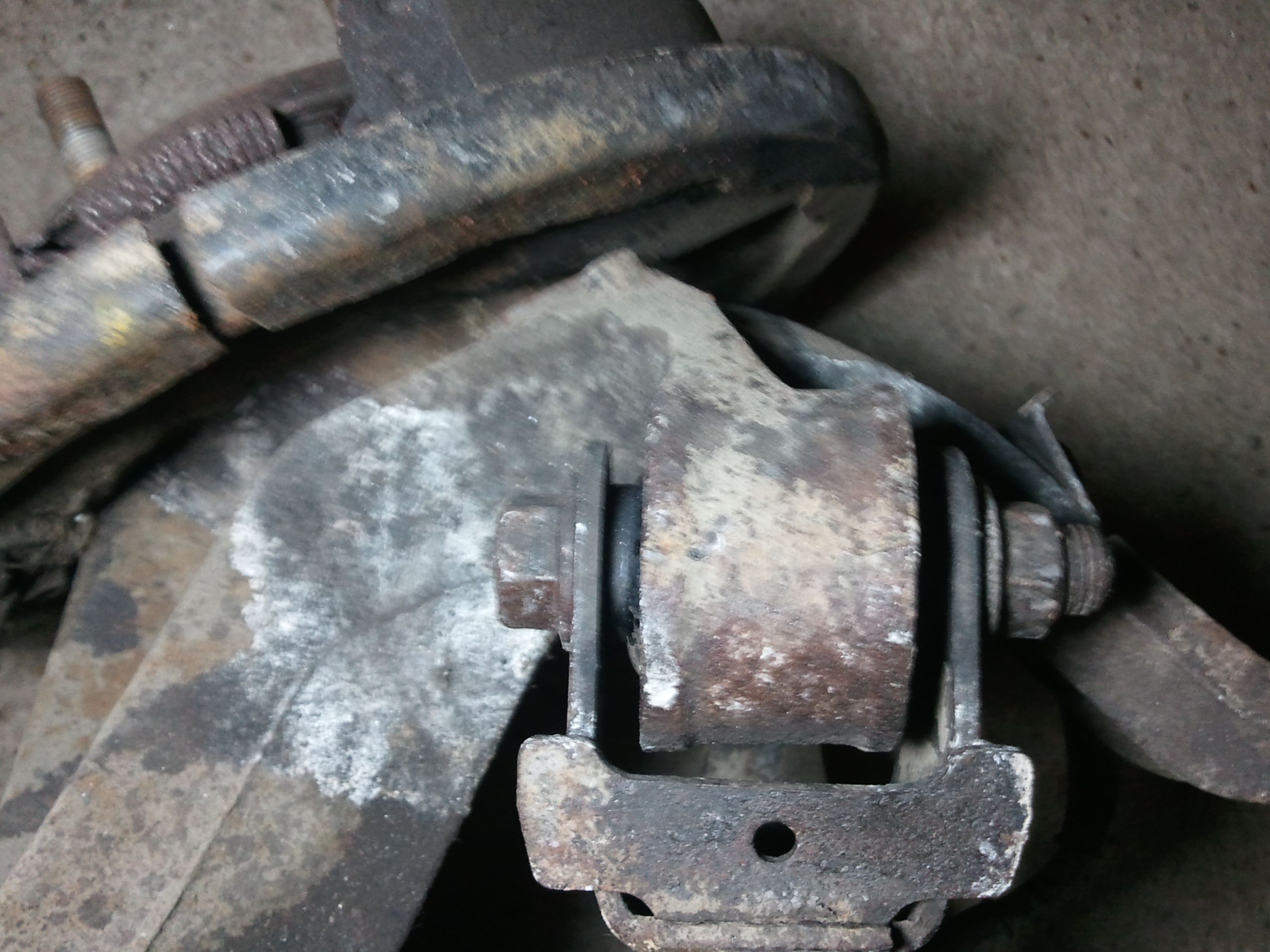

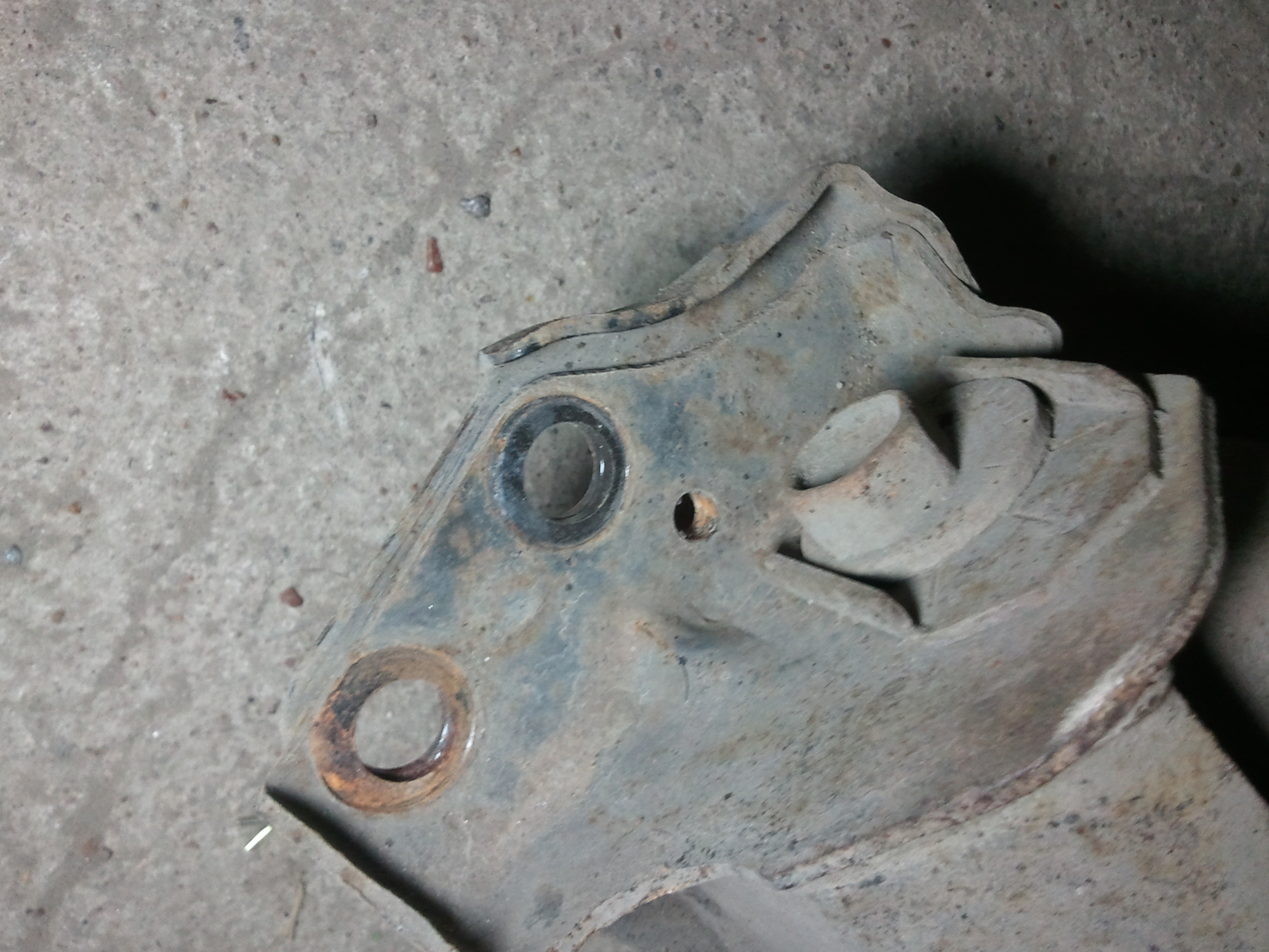

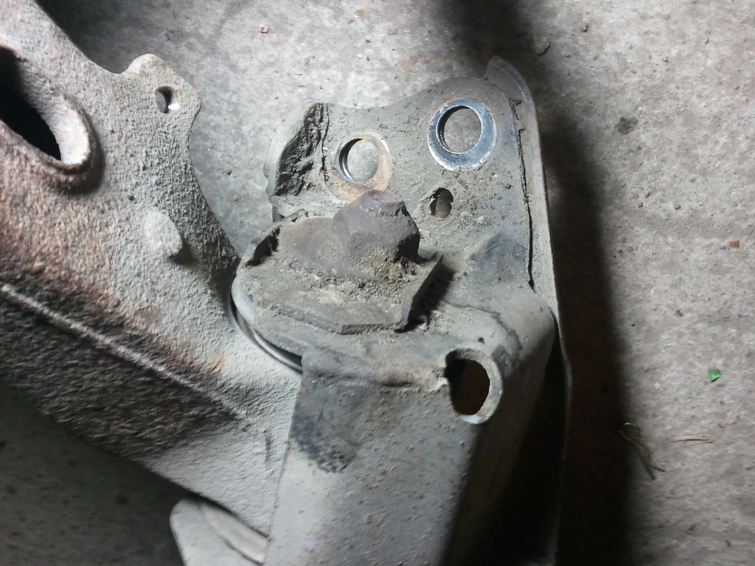

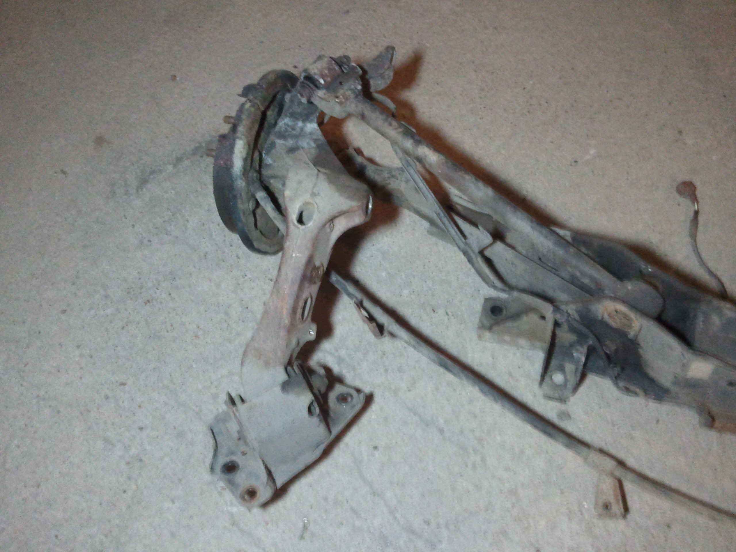

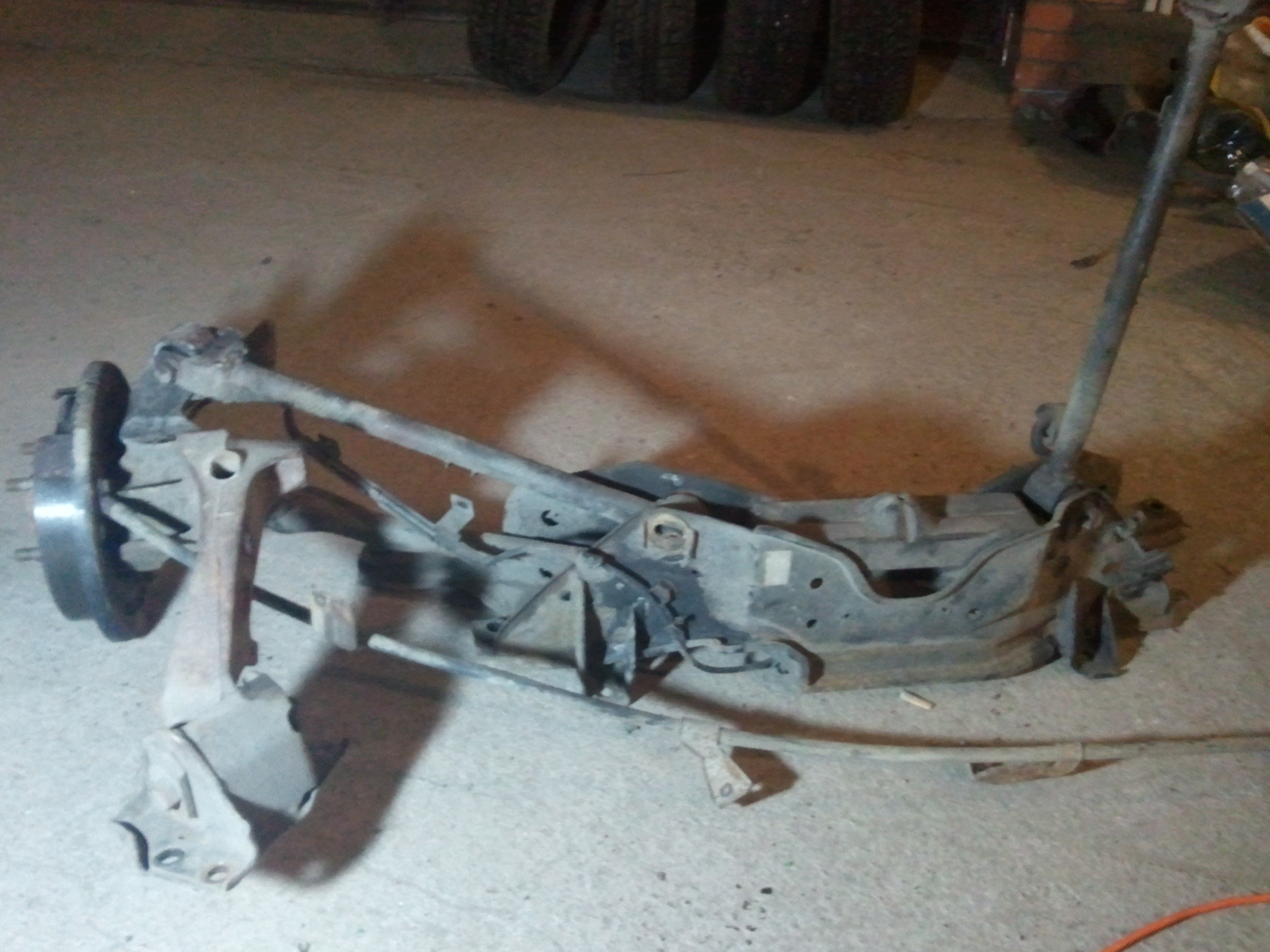

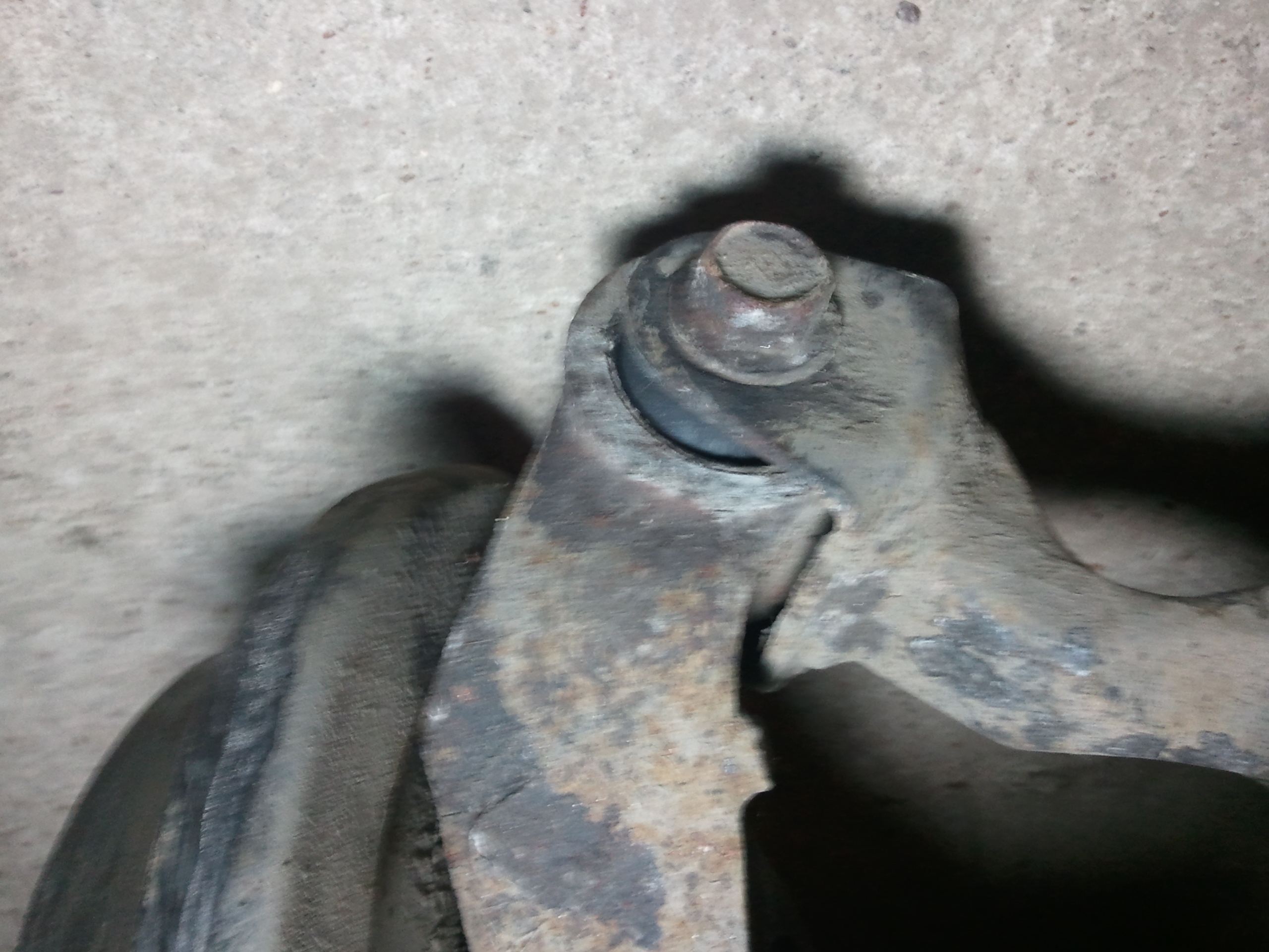

Выкладываю фото заднего рычага. В реале получается вверх ногами относительно фото,
Внутри: болты с эксцентриками на креплении тяг, снизу, вверху простой болт (01125-00483)
Снаружи (около ступиц) также простой болт.
Около большого сайлента также болт с эксцентриком.
2012-09-15 18.35.51.jpg [ 1.47 МБ | Просмотров: 11991 ]
2012-09-15 18.35.46.jpg [ 1.48 МБ | Просмотров: 11991 ]
2012-09-15 18.35.43.jpg [ 1.5 МБ | Просмотров: 11991 ]
2012-09-15 18.35.36.jpg [ 1.5 МБ | Просмотров: 11991 ]
2012-09-15 18.35.31.jpg [ 1.41 МБ | Просмотров: 11991 ]
2012-09-15 18.35.26.jpg [ 1.51 МБ | Просмотров: 11991 ]
СообщениеДобавлено: 17.09.2012 14:56
Сообщения: 1916

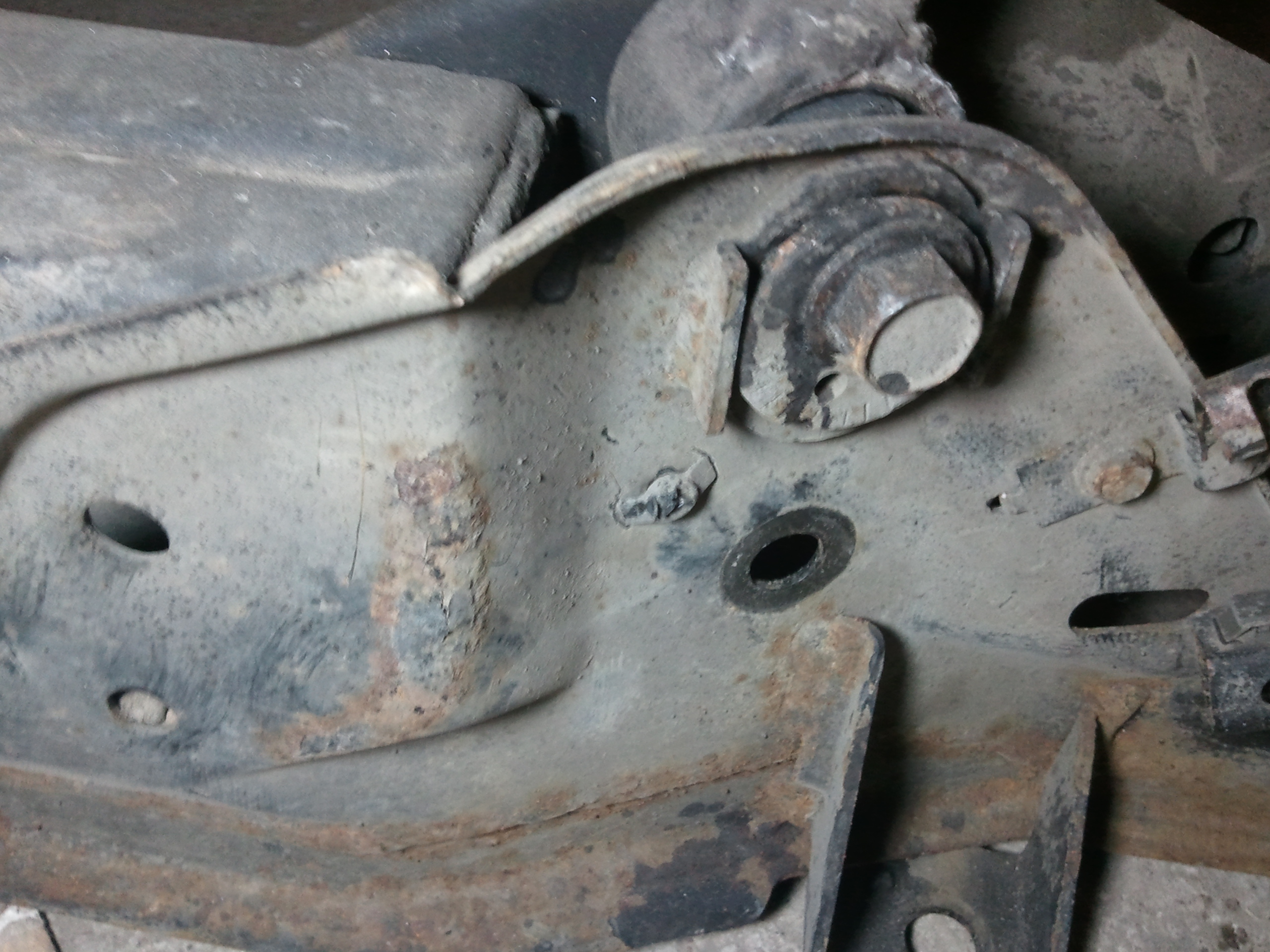

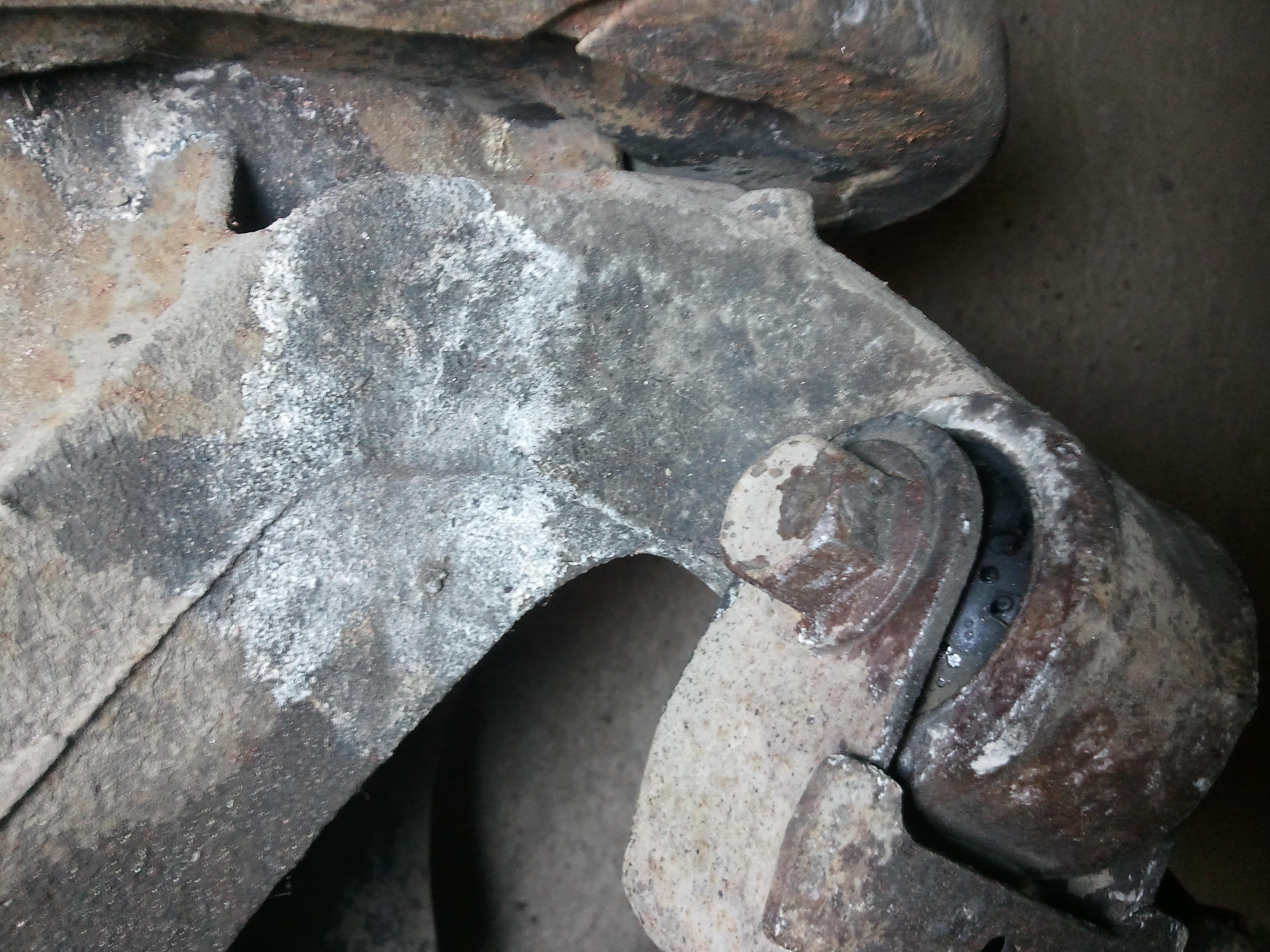

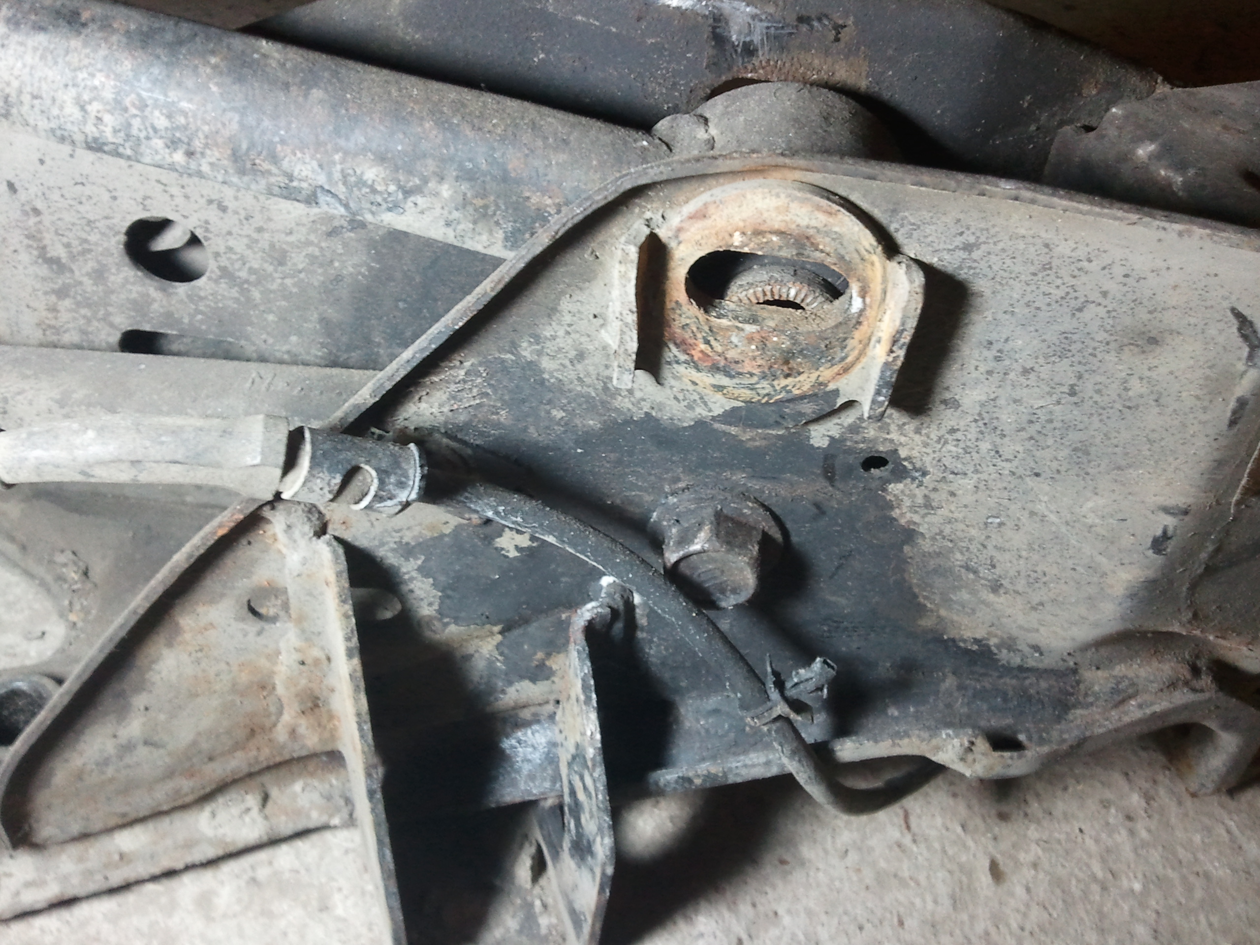

еще фото.
Если опять косоязычно выразился бот поправит :D
2012-09-15 18.36.09.jpg [ 1.55 МБ | Просмотров: 11991 ]
2012-09-15 18.36.03.jpg [ 1.43 МБ | Просмотров: 11991 ]
2012-09-15 18.35.55.jpg [ 1.5 МБ | Просмотров: 11991 ]

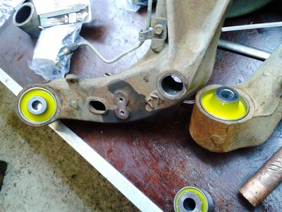

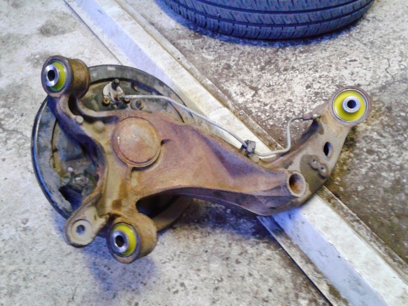

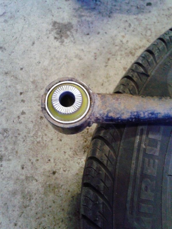

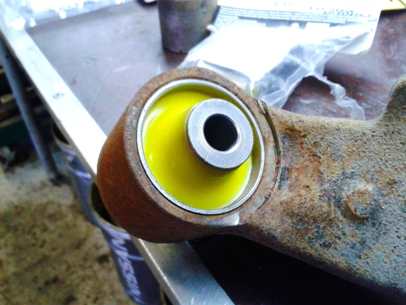

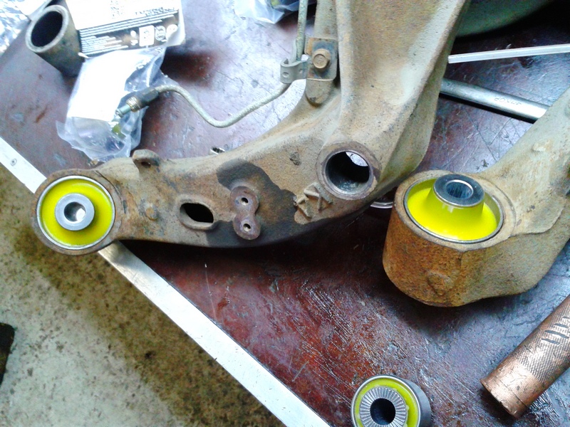

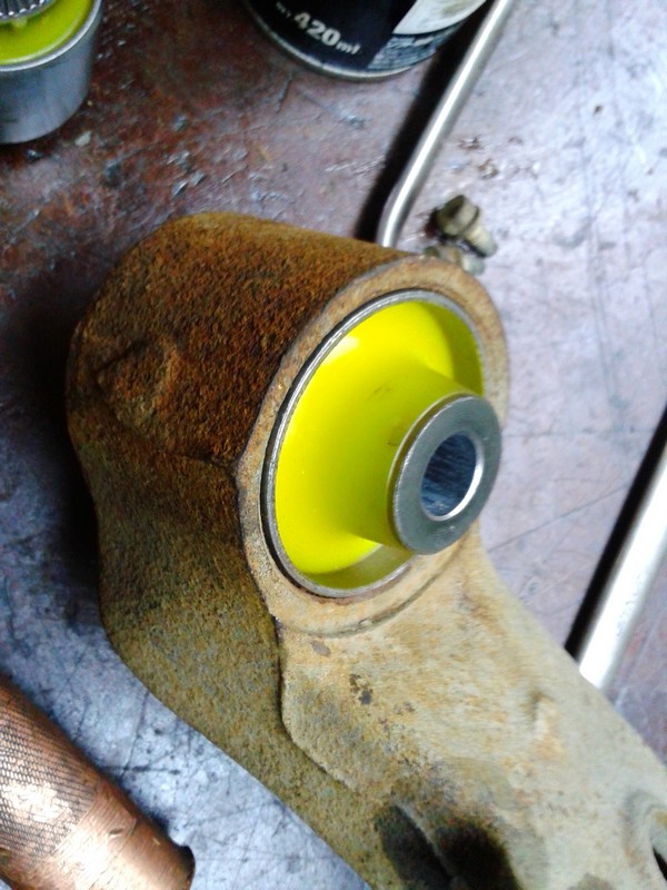

Сегодня поставили мне полиуретан Точка Опоры везде сзади + втулки переднего стабилизатора тоже полиуретан...
Тормозную жидкость не сливали практически, только с трубок жестких, которые идут от тормозных цилиндров, но в любом случае нужна прокачка тормозов. За одно обновил тормозуху :) ...Ступицу не разбирали, чтобы подставить рычаг под пресс достаточно открутить грязезащиту тормозного барабана и сдвинуть её в сторону, с дисками, как я понял проблем нет. При запрессовке проблем не возникло никаких.
Номера больших сайлентов не нашёл, номера маленьких сайлентов были 55152-WA000 и 55152-WA001...у 55152-WA001 металлическая втулка с более толстыми стенками, но внутренний диаметр такой же как у 55152-WA000...фоты постараюсь сделать попозже...но на каких рычагах какие были не запомнил...
Болты почти все открутились без проблем при помощи пневмогайковётра...срезать пришлось только один правый нижний развальный болт...все болты и гайки были заменены на новые...в целом полная разборка подвески заняла ровно час, с одним перекуром.
По поведению машины - не заметил никакой дубовости, о которой многие пишут...ход стал упругим, но не жёстким...ушли все стуки-бряки на ходу...будем дальше смотреть...особо потестировать пока не получилось, но первое впечатление положительное.

СообщениеДобавлено: 19.09.2012 15:41
На вид очень даже ничего, вроде очень добротно сделано. И качество металла и полиуретан и насечки!
