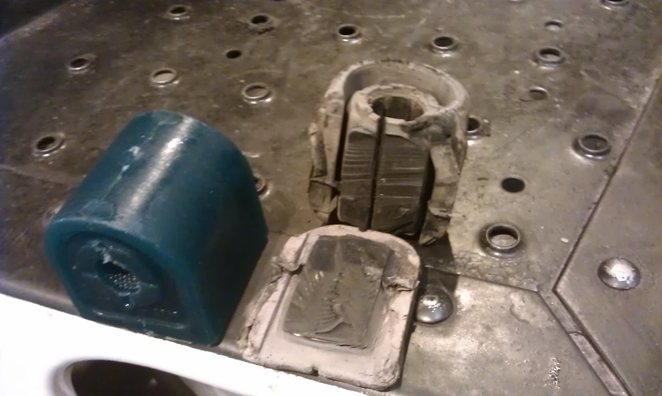

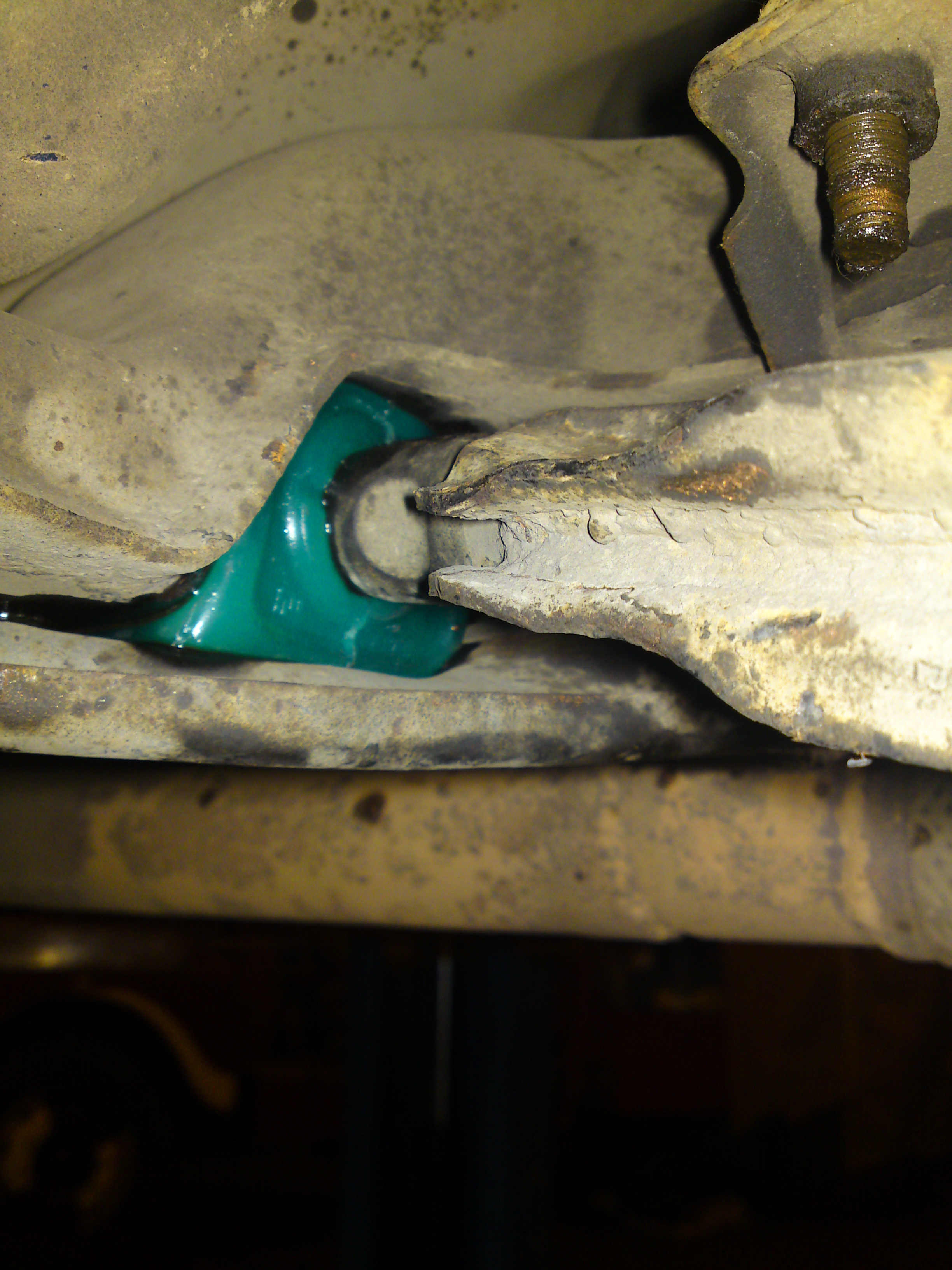

Это передний сайлент... Просто кусок полиуретана с дыркой (в лучшем случае... а если это какой нить дуотан??? или как там его... который Гов..о)
Родной имеет внутри железную втулку внутри втулки ещй полоски резины, всё это очень прилично работает на скручивание, а это зелёное чудо, мало того что оделось легко от руки, так ещё и вряд ли будет выполнять свои настоящие задачи...
Так эта размазня выглядет по месту...

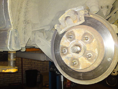

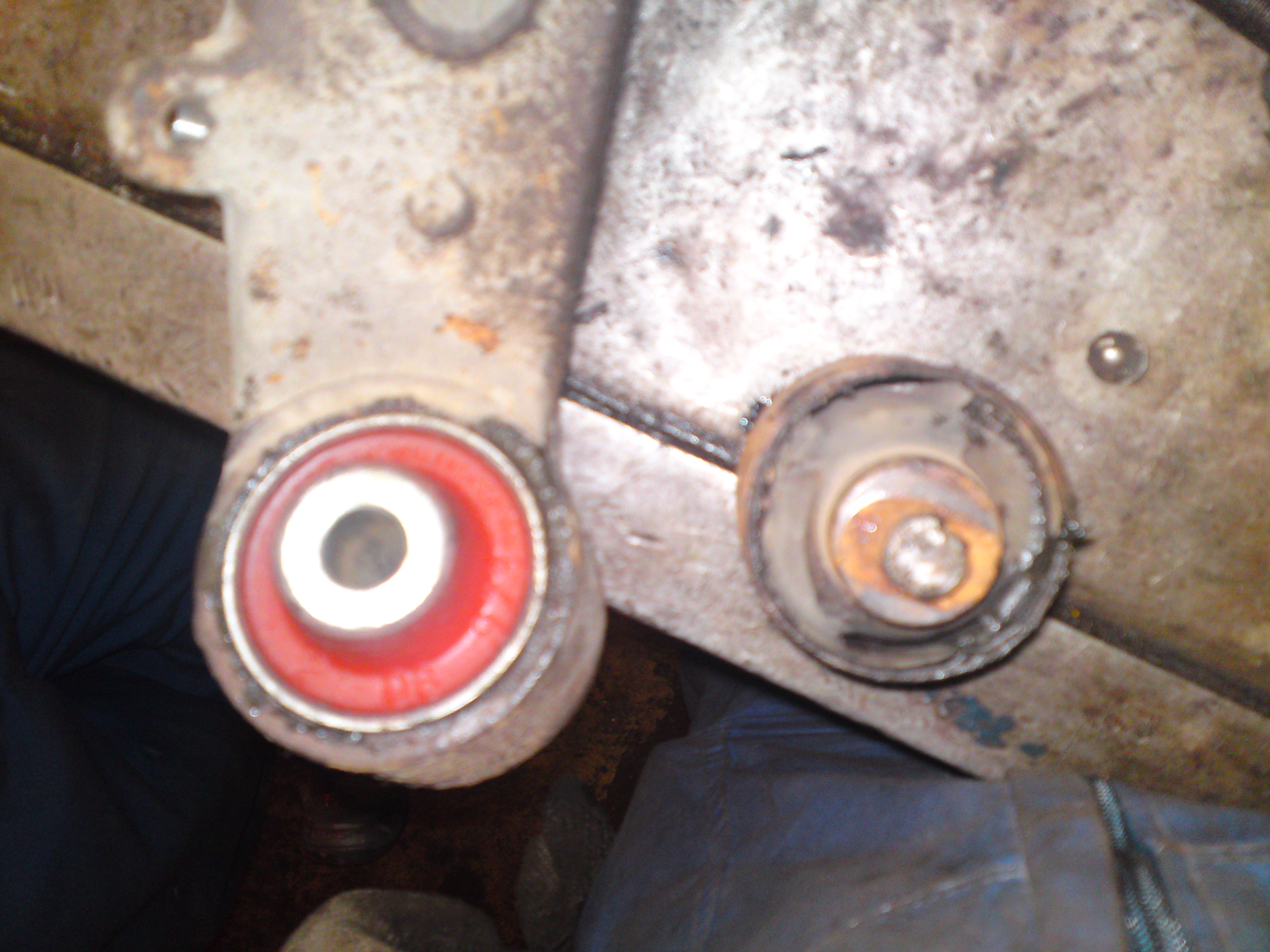

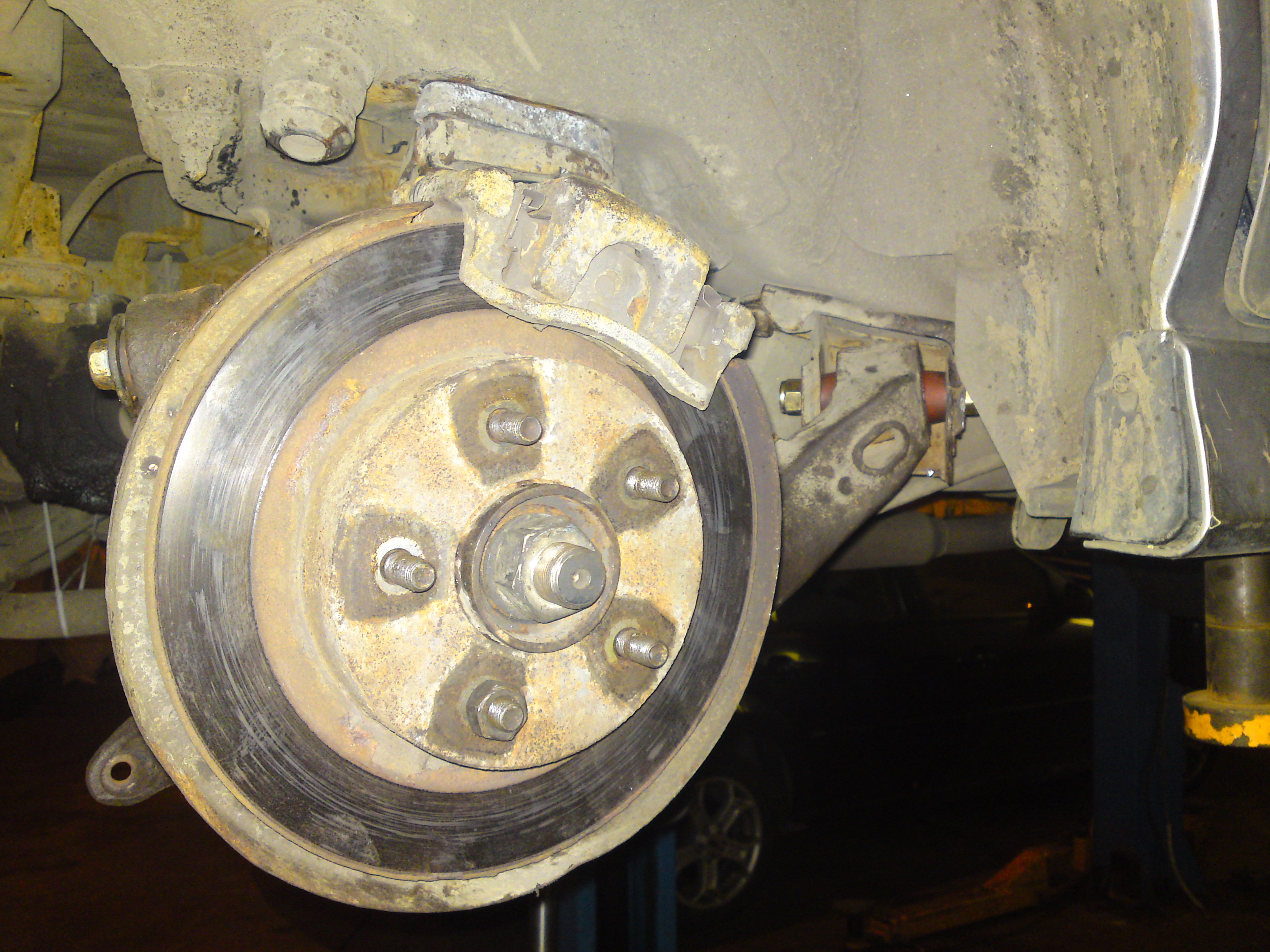

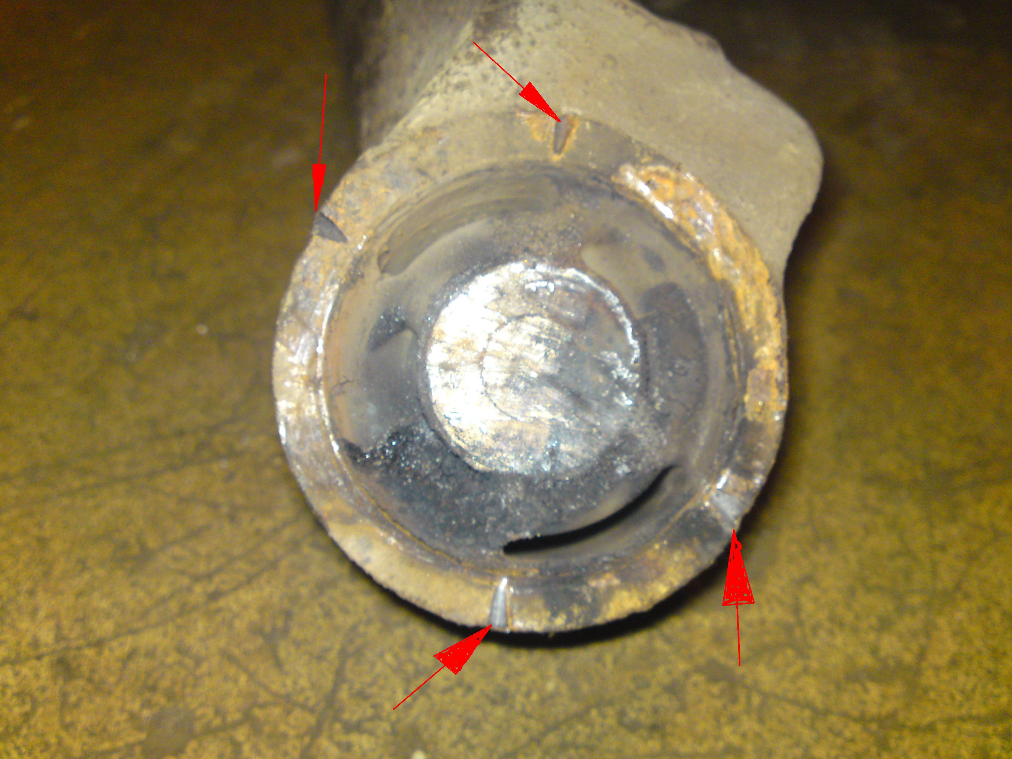

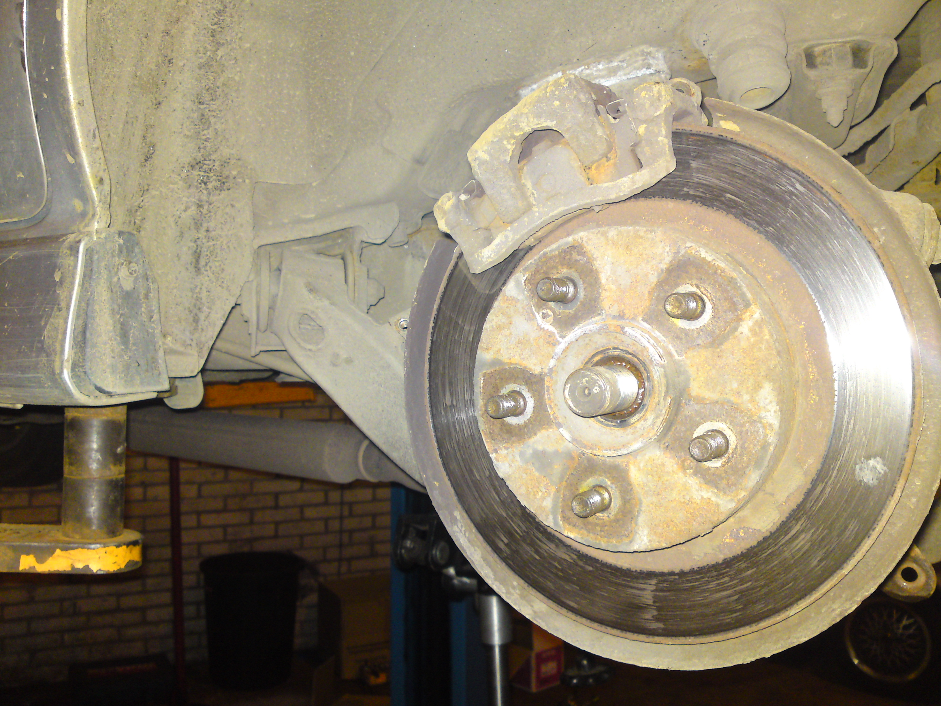

А вот так достаётся задний :))))
Меточки на всякий случай на рычаге оставил, чтоб знать как потом правильно установить сайлент с пустотами...

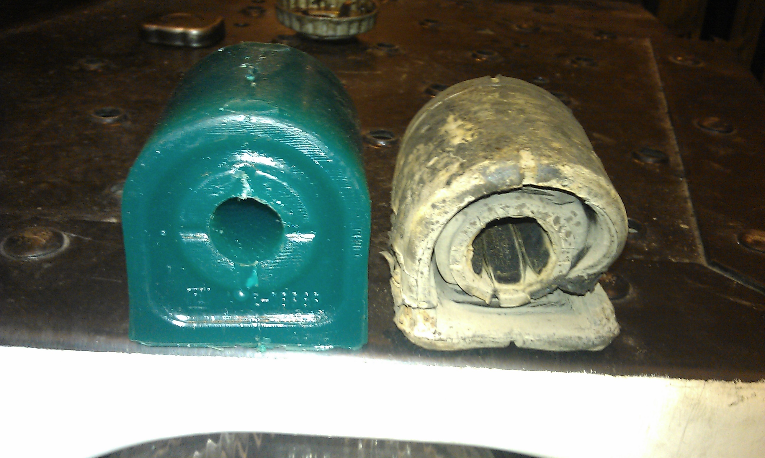

надеюсь что в работе он не огорчит меня...
Комментарий к файлу: ПОЛИУРЕТАН
DSC07731.JPG [ 2.26 МБ | Просмотров: 10938 ]
Комментарий к файлу: РОДНОЙ
DSC07730.JPG [ 2.27 МБ | Просмотров: 10938 ]

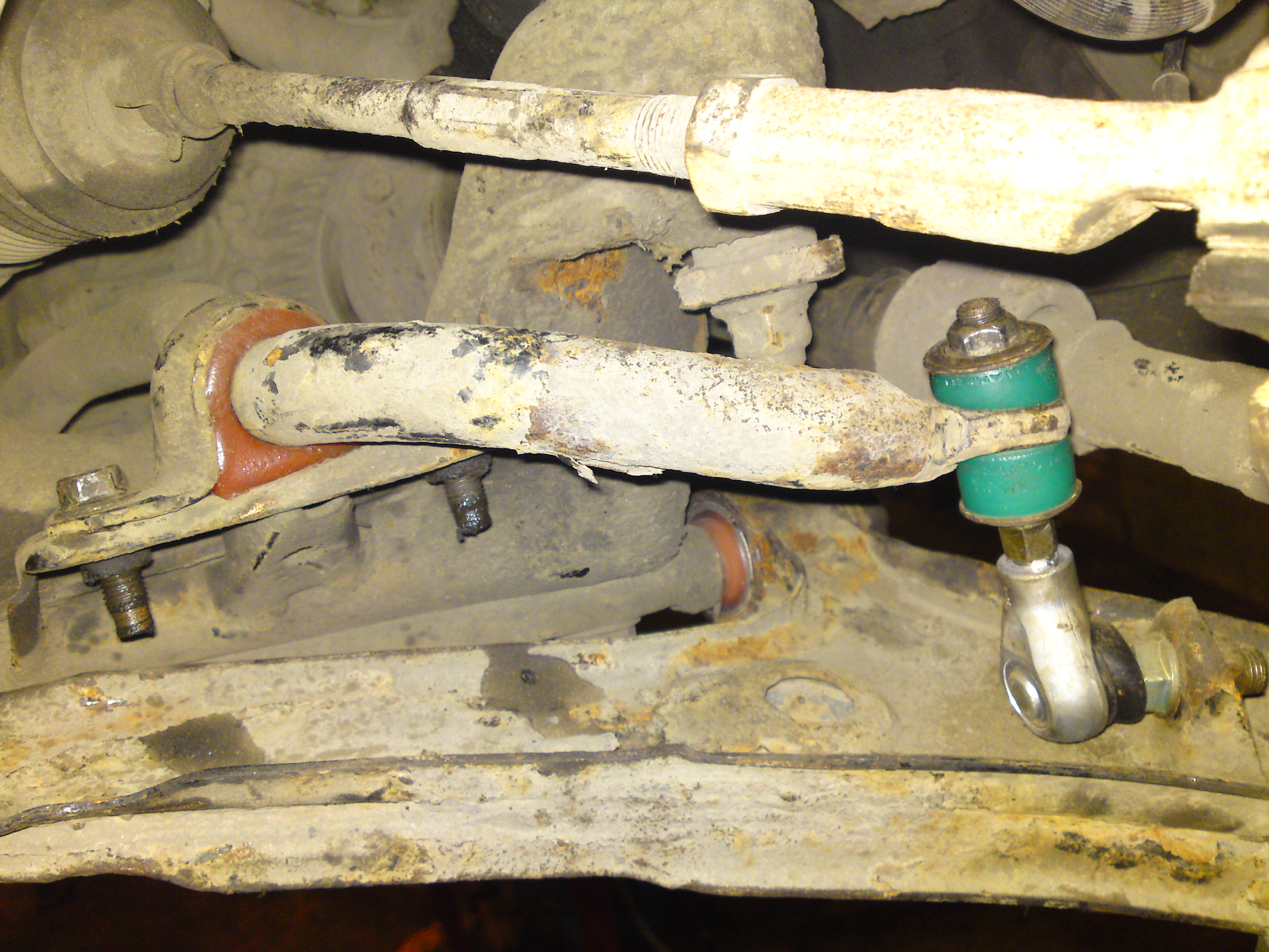

Теперь как на новогодней елке:)) Всё красненькое, зелёненькое , розовенькое... Брр-ррр....

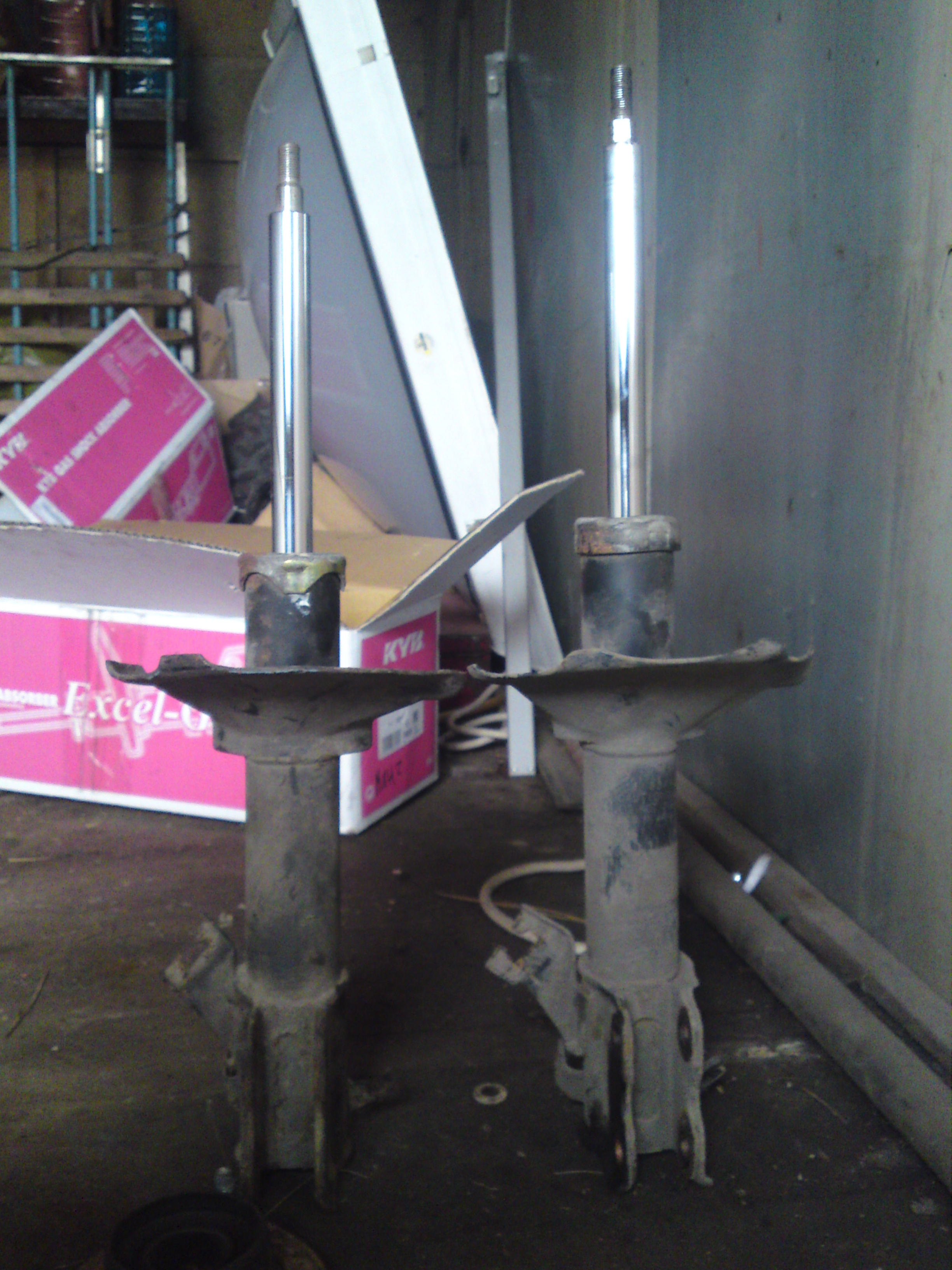

Может не в тему.
Народ остались совершенно рабочие стоики перед- зад. газ.подпор работает как на новых, правда они от максимы , шток длиннее на 3см.(21см) (пружины кстате тоже ещё огого!)
Если у кого просятся на замену а манет пока нет, то это вариант то что надо! может и менять оч долго не придётся... Только морда лифтанётся не много, но это только с нулёвыми пружинами, а с моими будет как свежак!:)) отдам в хорошие руки за так. желательно нуждающемуся в стойках.
На фото родная и максима. Я себе воткнул снова от максимы но нулячии.. (переделывать ничего не придётся - ставь и едь))
DSC07737.JPG [ 2.06 МБ | Просмотров: 10938 ]

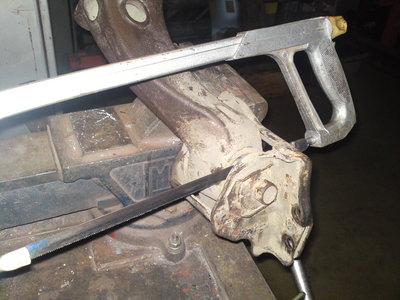

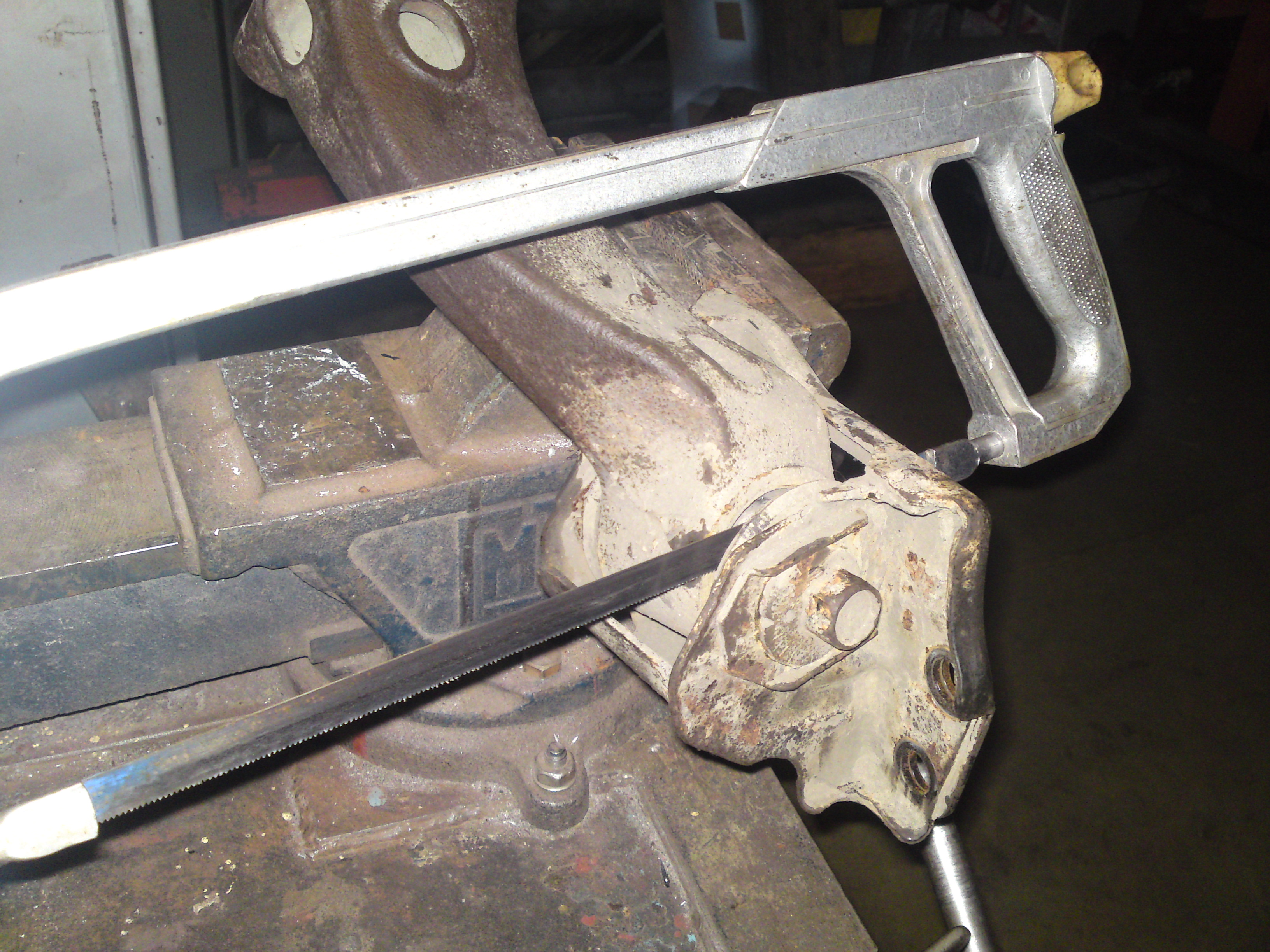

Болтики которые площадку держат ( куда рычаг большим сайлентом вставляется) откручивается от кузова легко (болты внутри кузова не закисшие) , но вот потом пришлось в тиски... пропихивать полотно и одевать на ножовку и ПИЛИТЬ:))) фото есть.
