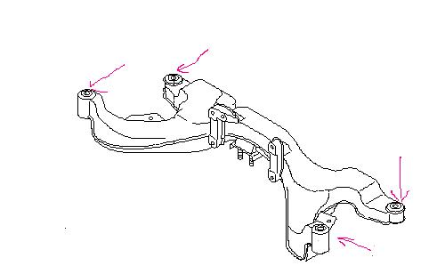

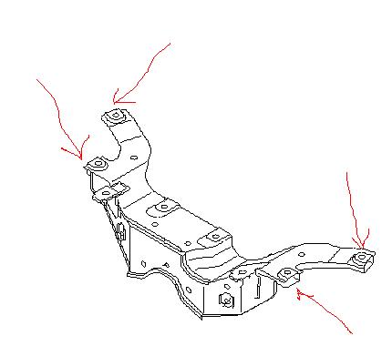

Здравствуйте . Решил поменять все сайлентблоки на машине , уже в принципе все заказал , но возник вопрос , меняются ли салейнтблоки которые стоят в задней и передней балке , т.е. те через которые вышеуказанные балки крепятся непосредственно к кузову автомобиля ? Если кто нибудь менял то подскажите пожалуйста их номера или от чего подходят
Передня балка.JPG [ 15.15 КБ | Просмотров: 13386 ]
Задняя балка.JPG [ 17.45 КБ | Просмотров: 13386 ]

На передней балки меняются -делает AsVA или Фебест . Но думаю лучше заказывать контракт чем ставить китайские с\б .

А каким образом это решается , заказывается полностью балка или кто то вытаскивает эти сайленты ? ))

К ТТ обратись !
