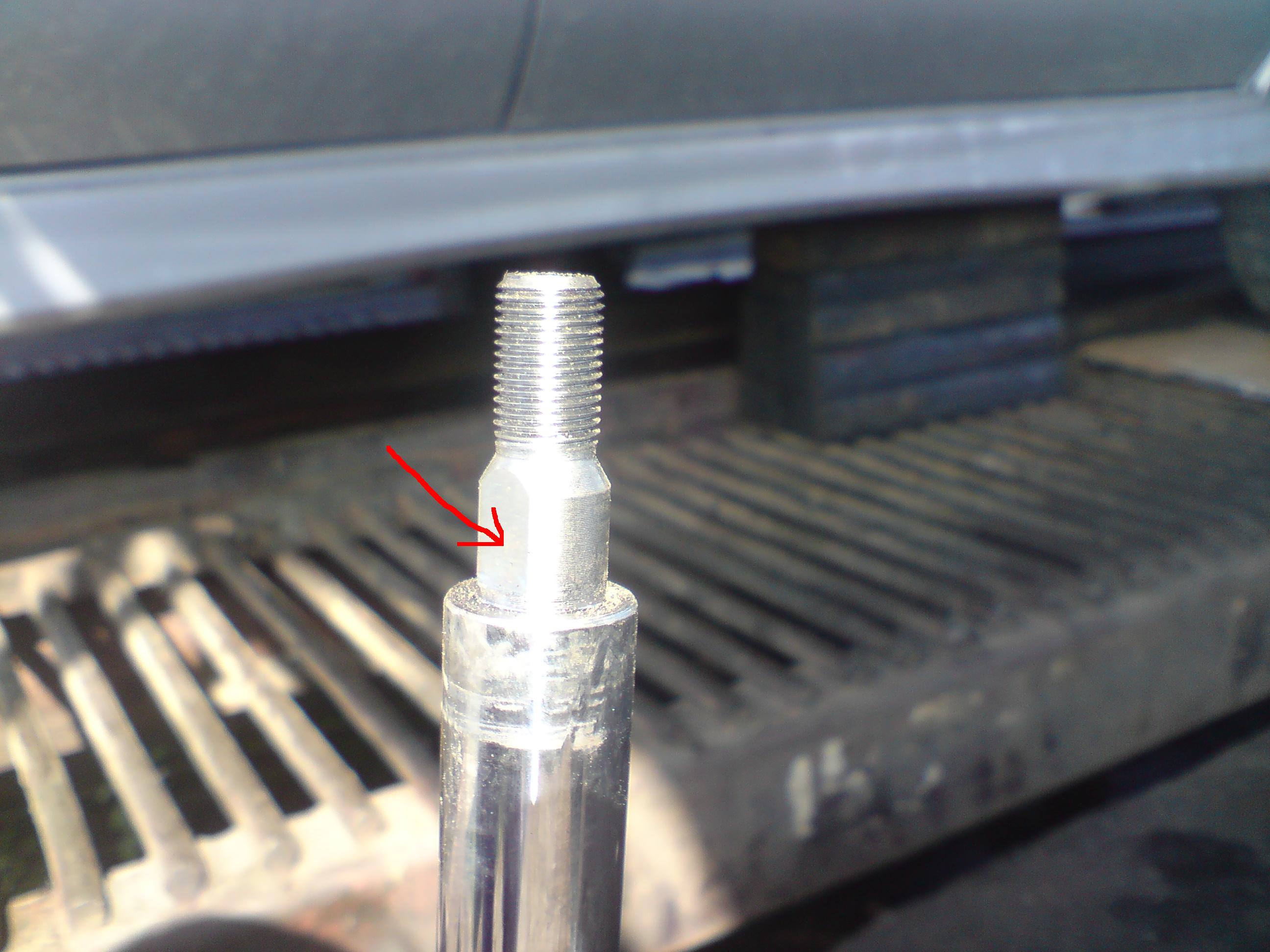

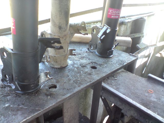

Думаю что аналог максимы это Японская максима ;)

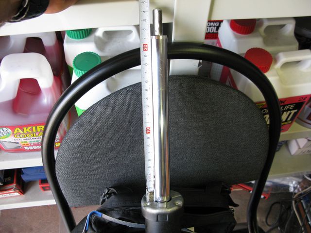

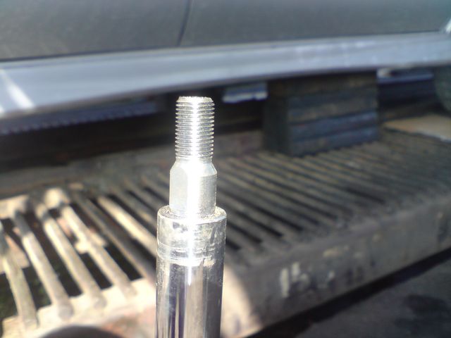

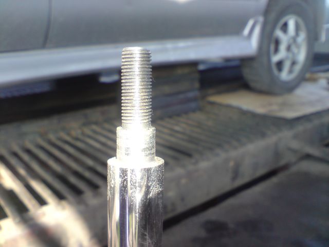

Без проточки штока, стойка не подойдёт... Если есть фрезеровщик, тогда да.
Мне за резьбу зажимали в делительную головку и концевой фрезой протачивали. Один оборот в делительной говловке и все готово.
Свои пружины не стал ставить :
1 хотел новое все
2 думал что наши явно кароче (а они такие же окозались...)
Наши тоже сгодились бы, но надо не просевшие естественно, чтоб были...
на фото
1 Стойка максимы
2 Наша
3 проточенная максима
IMG_1220.JPG [ 66.46 КБ | Просмотров: 13604 ]
DSC03903.JPG [ 49.2 КБ | Просмотров: 13604 ]
DSC03904.JPG [ 46.71 КБ | Просмотров: 13604 ]

такое можно и болгаркой сотворить, точность имхо там не нужна, это же просто замок. Я все таки хочу узнать диаметр болтов, рассверливать не пришлось?
СообщениеДобавлено: 11.08.2009 12:19
Нет сверлить не надо - болты один в один.

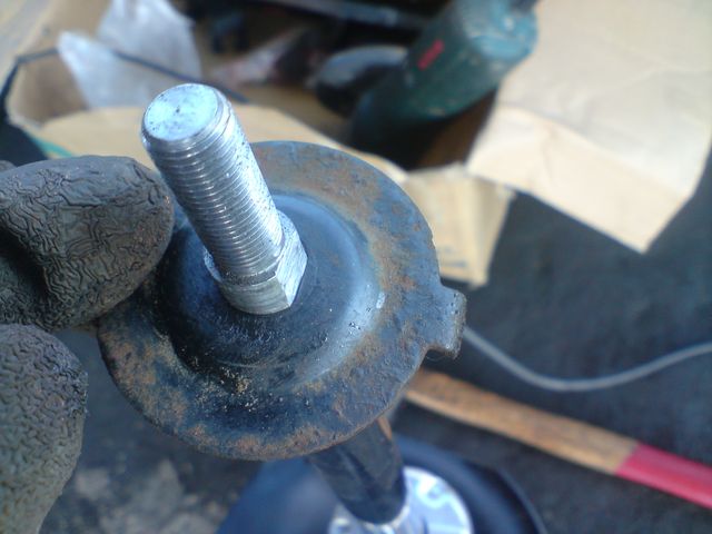

Я тоже думаю что на точиле нефиг делать можно под потшипник обточить АККУРАТНЕНЬКО по кругу.
И ещё надо под шайбу -которая не даёт прокручиваться штоку во время затяжки, снять небольшую фаску.
Это заняло 30сек. болгаркой прям на месте, так как я не знал о наличии такой шайбы пока не разобрал.
На фото 1 родная выточка,
2 моя

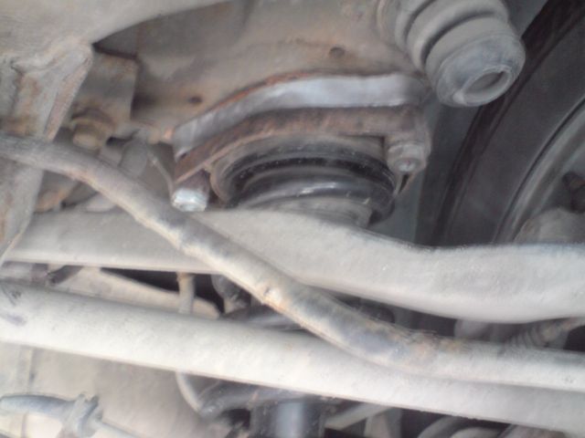

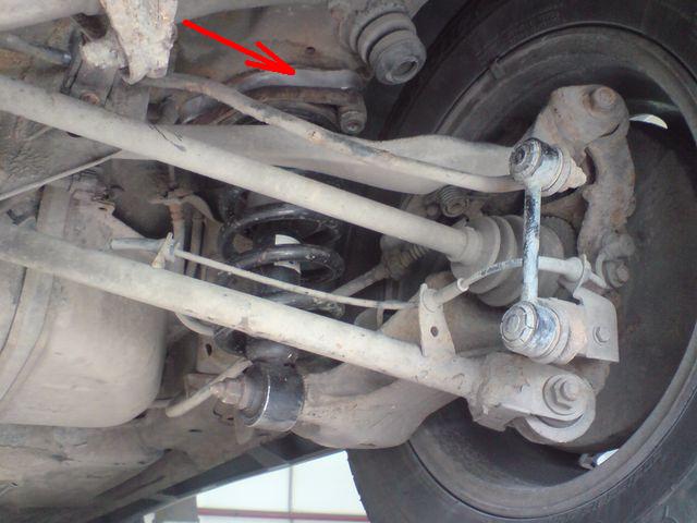

Вот чего я с креплением проводков сделал.
Выгнул в противоположную сторону одно ухо, просверлил в нём отверстие под провод и сделал пропил - получилось как родное ;)
Ну за рисунок сорри чет не очень :D это как бло и как сделал...
DSC03913.JPG [ 73.31 КБ | Просмотров: 13592 ]
DSC03913.1.JPG [ 71.28 КБ | Просмотров: 13592 ]
