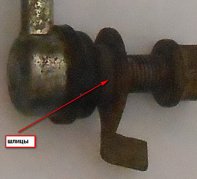

мои стойки, имели небольшой люфт. Заменил их по случаю при смене резины, ни чего ни где не стучало. Может бы и они и далее ходили бы без проблем. Но как знать.
На первый взгляд, может показаться все просто, а это не так. При возникновении зазоров в шаровой,возникают чрезмерные динамические нагрузки по штокам стоек. Шток стойки при ударах, запросто может сломаться. Опыт такой уже есть, на др. машинах. А это безопасность движения страдает.
Пробовал проехаться без подсоедененной стойки - до 90та, машина ведет себя еще ни чего, а на выше скоростях, начинает швырять ее в стороны.
у меня замена этих стоек, прошла с мучениями. Гайки закипели, так - что открутить их было проблематично. На одном рычаге, снял более менее, а на втором - пришлось применять эл. сварку и дрель с победитовыми сверлами.Метал оказался, очень крепким - сверла обычные не брали. Да там и доступ ограничен был. Мысль уже появилась - отказаться от этих деталей (на 2ВД экспертах,говорят их нет)
на моих стойках, конструкцией предусмотрена пластина,которая шлицами одевается на ось штока с резьбой. Технология предусматривает - обычными пассатижами держать пластиной резьбой узел, и ключем затягивать гайку.
Ни какими пассатижами, не хватило усилия , удержать пластину, пришлось приварить к пластине рычаг, шлицы срезало - как их и не было буд то.
Перед тем как откручивать гайки, применял тормозную жидкость. Не помогло., вернее помогло только на одной стороне.
Извиняюсь за много букв, но эти стойки запомнились мне надолго. Провозился не один час с ними, вместо 20минут.

да все этот так. Упирается в рычаг, и далее гнется. Там усилие такое прикладывал,что боялся ключ поломать. Я эту пластину, сварочником приварил к резьбе. Бесполезно - сварку как ножом срезает. У меня набор головок (подарок), выпуска 80г, так качество еще то.
Я если в дальнейшем буду такие же ставить. Эту пластину со шлицов сковырну, и на наждаке сделаю пазы, под ключ. Как сделано это на вольговских (или уазовских) стойках.
Рукоятка ключа, почти на 40градосов изгибается и принимает свое первоначальное положение. Сейчас такие не делают инструменты, если только импорт или военку взять.
Как бы то ни было, деталь заменена. Будем смотреть. Если на уазиках, и волгах эта деталь ходит, то и наш авто - не исключение.

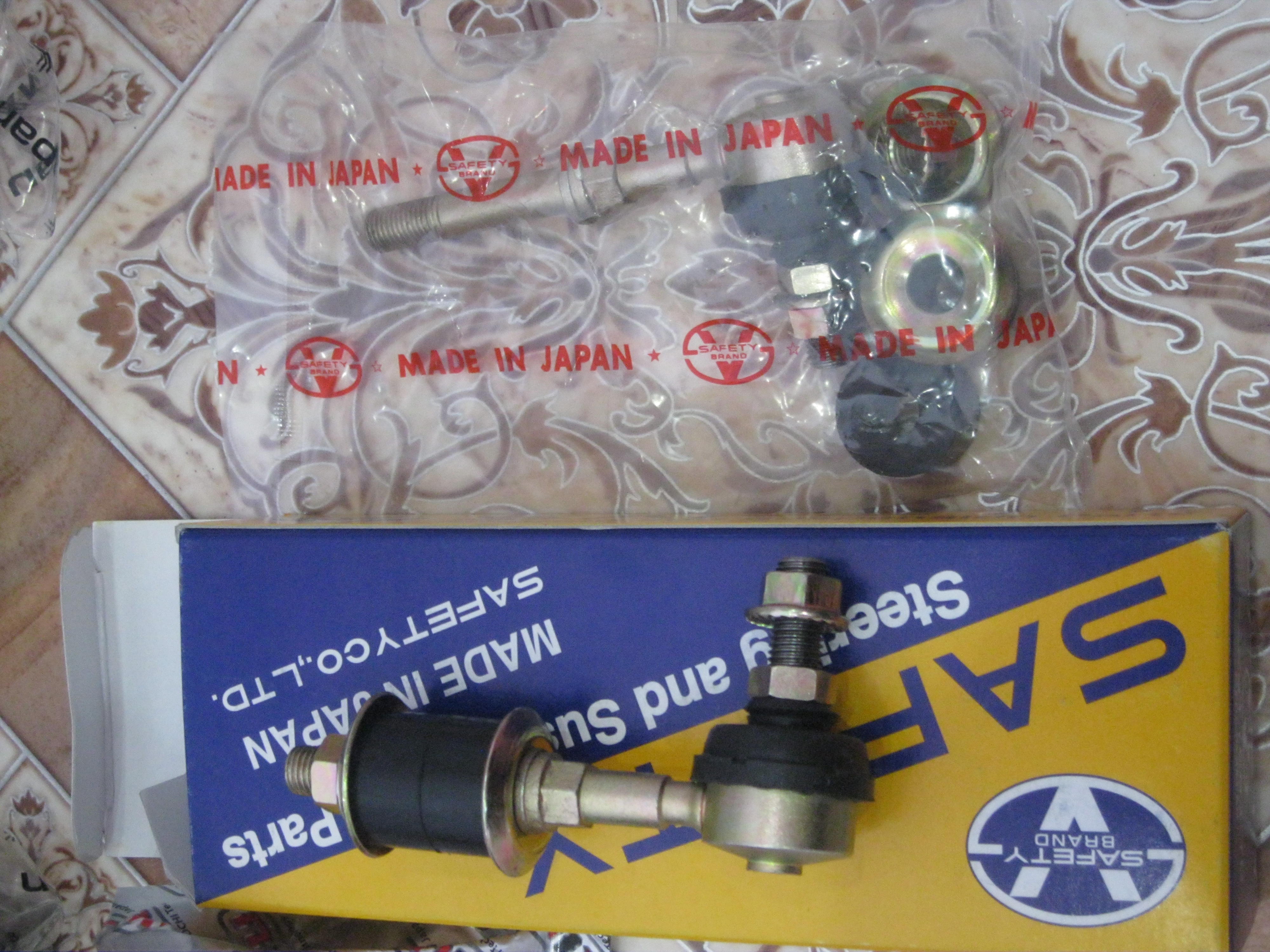

купил такие 1200 пара

Не короткие? Я заказл оригинальные по 800р. Посмотрю что придет
СообщениеДобавлено: 23.04.2015 19:10
Сообщения: 304
Наврал, по 950р.

нет не короткие.

Точка опоры.
вот они родненькие
стойки шли без гайки, шайб и сайлентов...
Действительно они такие, как выше, я думал, что у меня подлиньше, сегодня заглянул - короче...
Ещё заказал сайленты стаба, болтаться в них начал...
