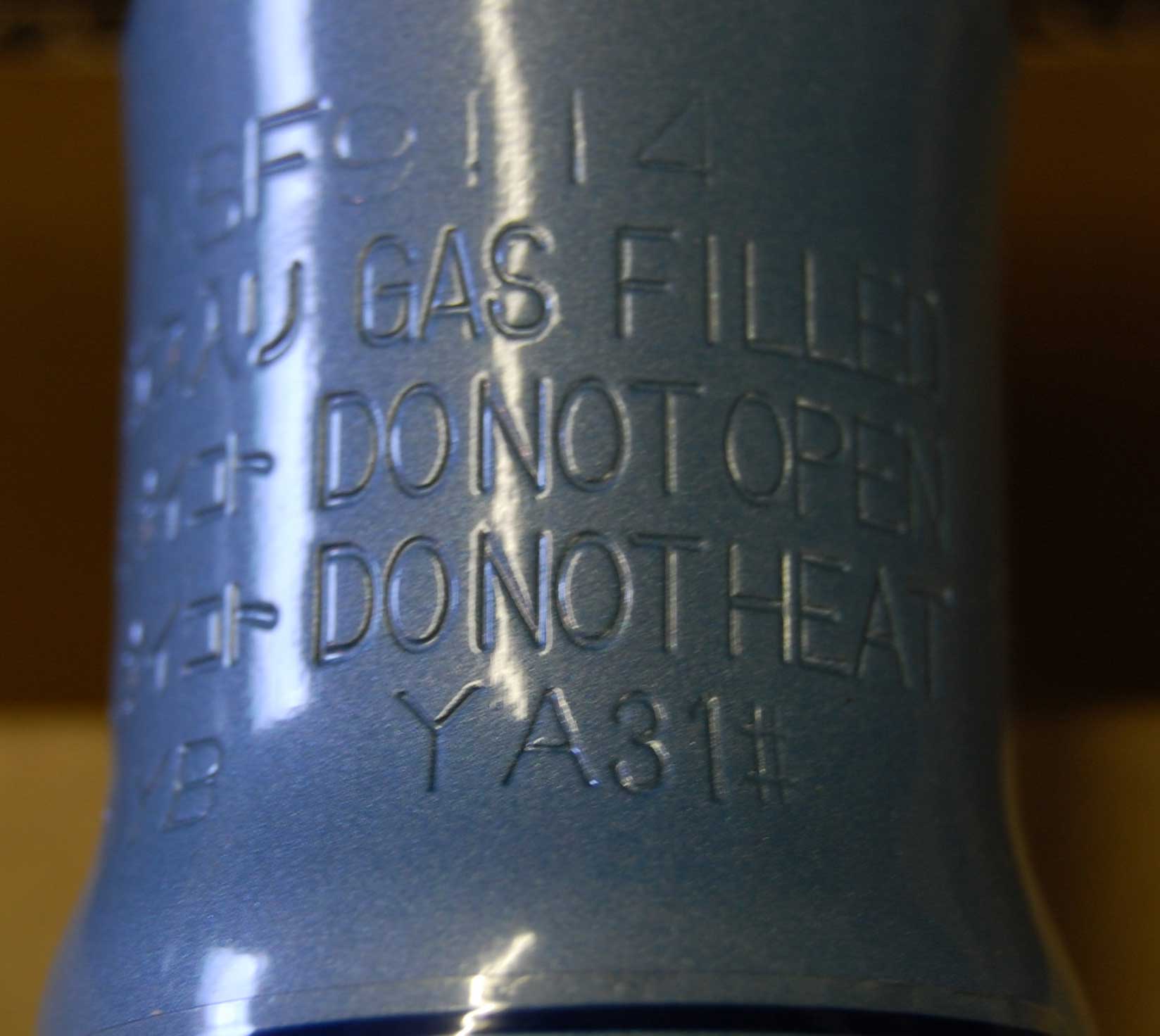

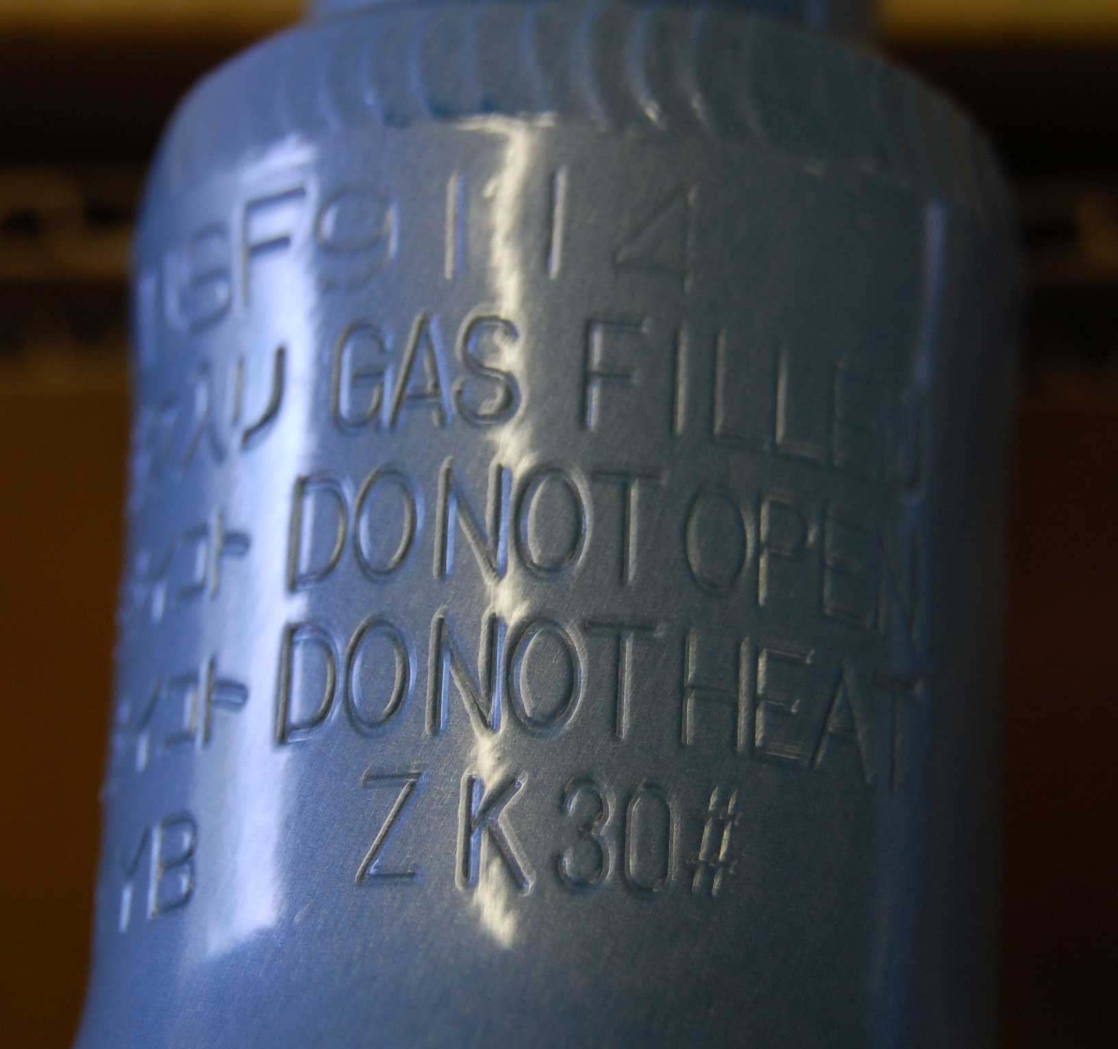

Несброшенные раньше фото стоек с цифробуквами. Могу завтра попробовать посмотреть, куда какую поставили.
4.jpg [ 84.24 КБ | Просмотров: 8711 ]
3.jpg [ 84.46 КБ | Просмотров: 8711 ]

Нифига на фотке непонял где номерок!
На внешний вид обе стойки совершенно одинаковы. Но есть разница в форме и глубине запрессовки сайленблока. Парни ориентировались по букво-цифрам, они видны внизу после грозных подписей на корпусе амморта. Интереса ради гляну вечером на старых стойках маркировку.
