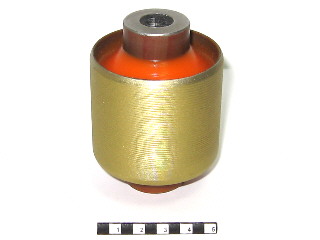

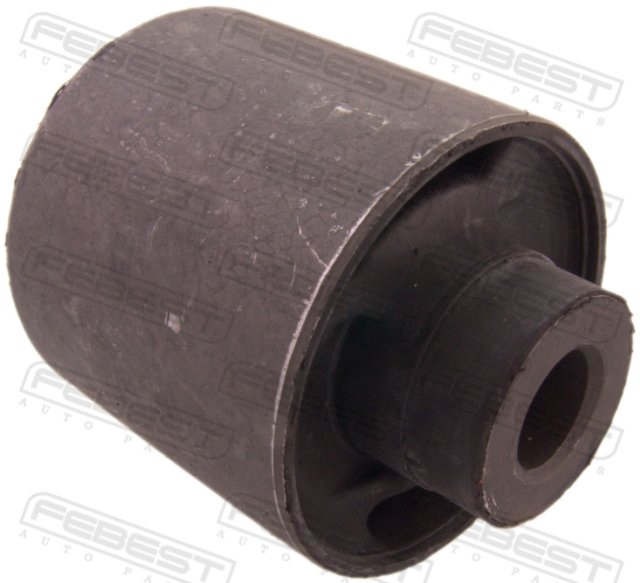

СообщениеДобавлено: 20.02.2011 08:47
вот такие
Комментарий к файлу: эти по 750 руб.за шт.
2-06973.JPG [ 12.95 КБ | Просмотров: 10517 ]
Комментарий к файлу: эти по 917 руб.за шт. я брал по 800руб.
NAB_015_FEBEST_enl.jpg [ 48.5 КБ | Просмотров: 10517 ]

СообщениеДобавлено: 25.03.2011 05:01
Вот, а теперь внимательно посмотрите на фото штатного сайлента (фебест, видимо, его визуальная копия), и на аналог, пусть и полиуретановый...
У оригинала отчетливо видны хитрые выемки в резине. Это не для красоты. Это для обеспечения различных характеристик упругости в разных направлениях приложения усилий. Именно по этой причине такие сайленты никогда официально не продаются отдельно от рычагов. Такие сайленты в рычаги запрессовываются строго в определенном положении, что возможно (по убеждению автопроизводителей) только в промышленных условиях.
Кому этого достаточно для дальнейших самостоятельных выводов - мои поздравления.
Остальных прошу не напрягаться и просто проигнорировать данное сообщение.
СообщениеДобавлено: 25.03.2011 05:42
Сообщения: 278
Да,именно в направлении этих сквозных прорезей(выемок) происходит основное скручивание сайлентблока. По бокам на самом сайленте устанавливается дополнительно предохранительные резиновые шайбы.Так вот...разговор о том,что при просевших пружинах))) этот сайлент выкручивает ой как серьезно в продольном(по сайлентблоку) направлении именно благодаря этим выемкам. Видел сайленты,которые после снятия рычага в первоначальное положение,а именно установки центральной втулки относительно корпуса,просто не смогли вернуться...Материал из которого сделаны эти сайленты (оригинал) весьма надежен. И если у вас они разбиты,то поверьте,для этого нужны были дополнительные усилия или же огромная лень и пофигизм. Задняя подвеска Авенира вполне состоятельная Нужно просто следить за машиной. И,может повторюсь,но меняйте вовремя пружины-многие беды в подвеске начинаются именно с просевших пружин.

СообщениеДобавлено: 25.03.2011 11:02
С рычагами проблем нет, они более чем адекватны. Был приятно поражен, впервые увидев их своими глазами...
Все характеристики тут уже определяются именно упругими элементами. За рычагами остается только основная кинематика.
Именно основная. Т.е. есть еще "микрокинематика", если можно ее так назвать. Это, например, способность колеса немного отскочить назад, при ударе о неровность. Обеспечивается теми самыми хитрыми выемками в сайлентблоках...
Нужно ли говорить, что монолитные сайленты полностью устраняют эту способность, в результате ход машины по неровностям становится более жестким, нагрузок на кузов передается больше.
