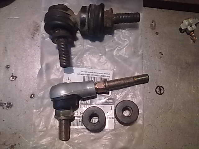

Вот и решил занятся подвеской, снял стойку стабилизатора и... ??? Подскажите что такое на машине стояло и от чего это??? Обе резьбы на 12! Как я понимаю нужно ещё шайбы заказать?
Комментарий к файлу: что пришло и что стояло.

Похоже на задние линки Форд фокус 2 или Мазда 3 .

Вот я тоже тут подвох почуял... А огигинал так и должен быть: Отверстие в тяге на 12, а на лине 10 ?

Оригинальная та что на фото новая !

кстати рассматривал такой вариант замены, ибо два шаровых шарнира устраняют основную болезнь стаба, втулки стоет стаба, которые быстрее изнашиваются, чем сам шарнир.

Почитай в других постах. Эту проблему еще легче устранить используя втулки и шайбы от LC Prado, 100-105. Все хорошо заменяет наши.А служат гораздо дольше
