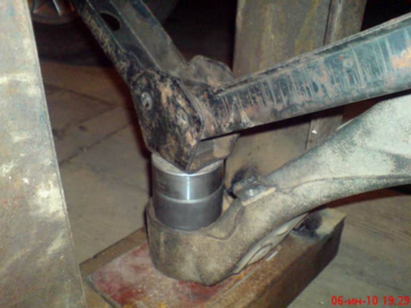

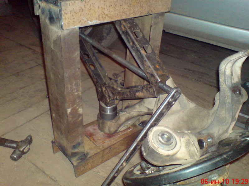

вчера наконец поменял задние сайлентблоки , заказывал в exist.ru по 980р за штуку,производитель FEBEST. Для запрессовки был изготовлен простейший пресс состоящий из домкрата и металлической рамки сваренной из кусков швеллера, так же заказал токарю шайбу диаметром чуть меньше посадочного места, она будет нужна для выпрессовки и для запрессовки.
И сколько по времени заняла замена сайлентблоков? я тоже купил себе фебест по 860р шт. нужно менять, на сервисе сказали всю заднюю подвеску надо разбирать.

На выходных тоже затеял замену задних сайлентов, те, которые в рычагах по одному стоят. На больших ступичных рычагах решил не менять, а просто контрактные поставил с вингроада (тут мне проще), тем более цена по 500р за штуку. Ставил полеуретан. Цена 450 р за один. Предварительно решил заехать на яму и обследовать болты, развальные закисли напрочь - купил пару по 300р и две шайбы к ним по 160р. Верхние открутились хорошо и болты там как новые - очень удивило. Процесс осуществлял на даче, потратил времени часов 12. Сложность была с отрезанием правого болта, первое это мешает глушитель, пришлось срезать пару болтов в районе водительской двери, второе мешает крюк к которому глушак подвешивается. Еще изготовил тривиальный пресс из двух кусков 12-го швеллера длиной 40см и 4-ех шпилек М14. До середины прессовал сайленты шпильками, а потом 3-4 удара 2-ух килограммовой кувалдой как правило было достаточно. Все собрал поставил, виляние попы пропало - доволен. Вывод процедура не сложная, делается элементарно самому. Идеи почерпнул тут, за что спасибо товарищу, который поклал этот опус в сеть.
