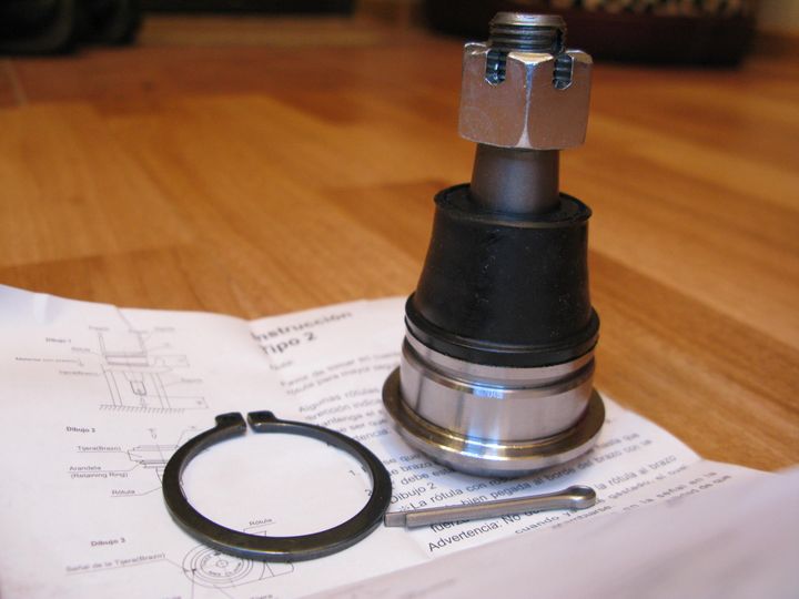

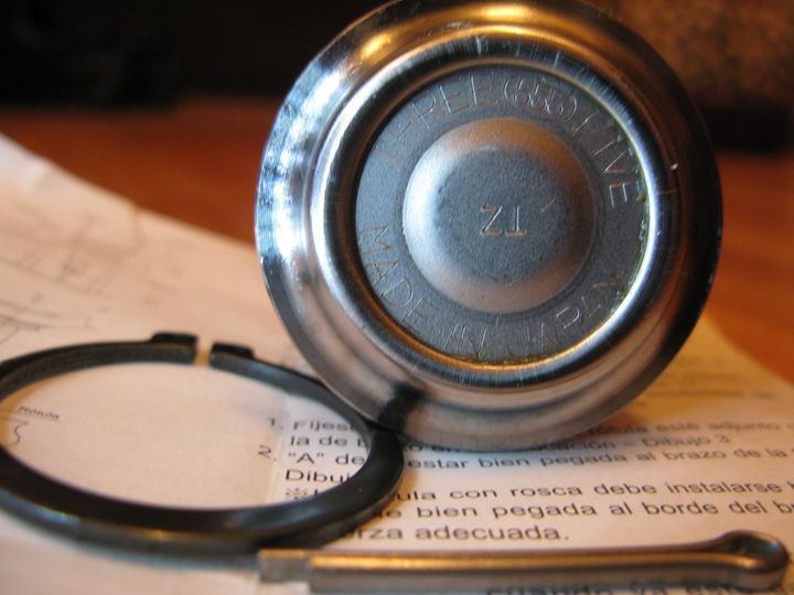

СообщениеДобавлено: 04.05.2010 13:51
купил сёдня шаровые 555 (SB-4592) диаметр 38,2.5 по 423,96 р.
Те что прошлой весной ставил тыш 25-30-ть назад, скоро помрут.
Точнее померли пыльники (их при установке порвали и купили советские(сука ну полное говно :lol: ) разорваны в хлам)
Шаровая пока держит мёртво - но конец ясно дело близок....
555 внешне очень понравилась, порадоволо что пыльник не съёмный.
