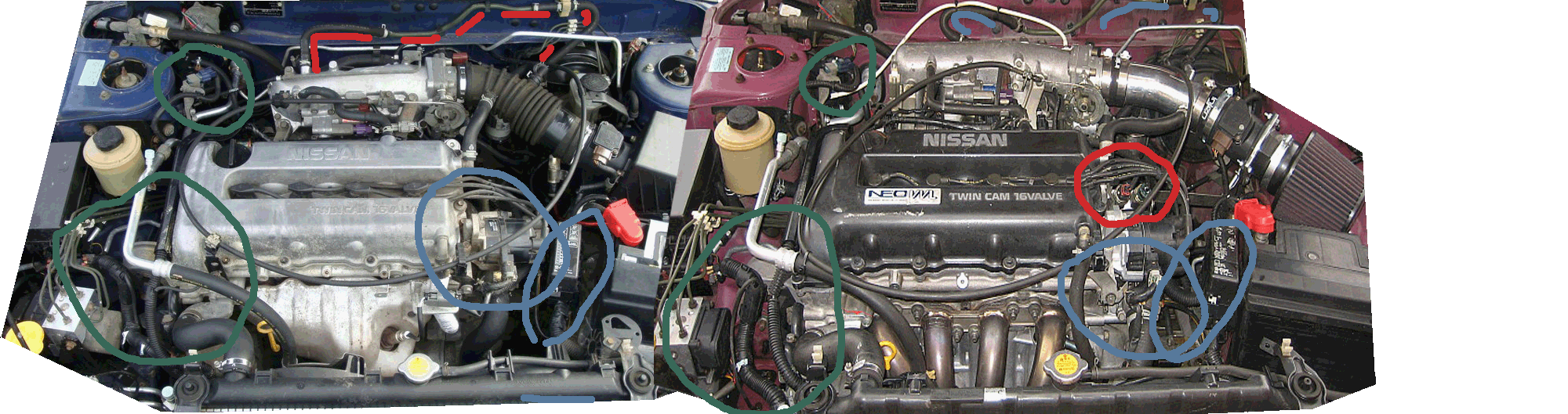

Почему блок не должен подойти если это форсированный DE, в теории он не должен отличаться внешне от блока DE, посадочные места должны быть идентичны. Коса, да бог её знает - может пара-тройка хвостов есть лишних, если пихло форсированное как ни как.
Вот тема, люди меняли, читай пункт 2: Wiring
Untitled-1.gif [ 543.85 КБ | Просмотров: 9677 ]

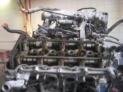

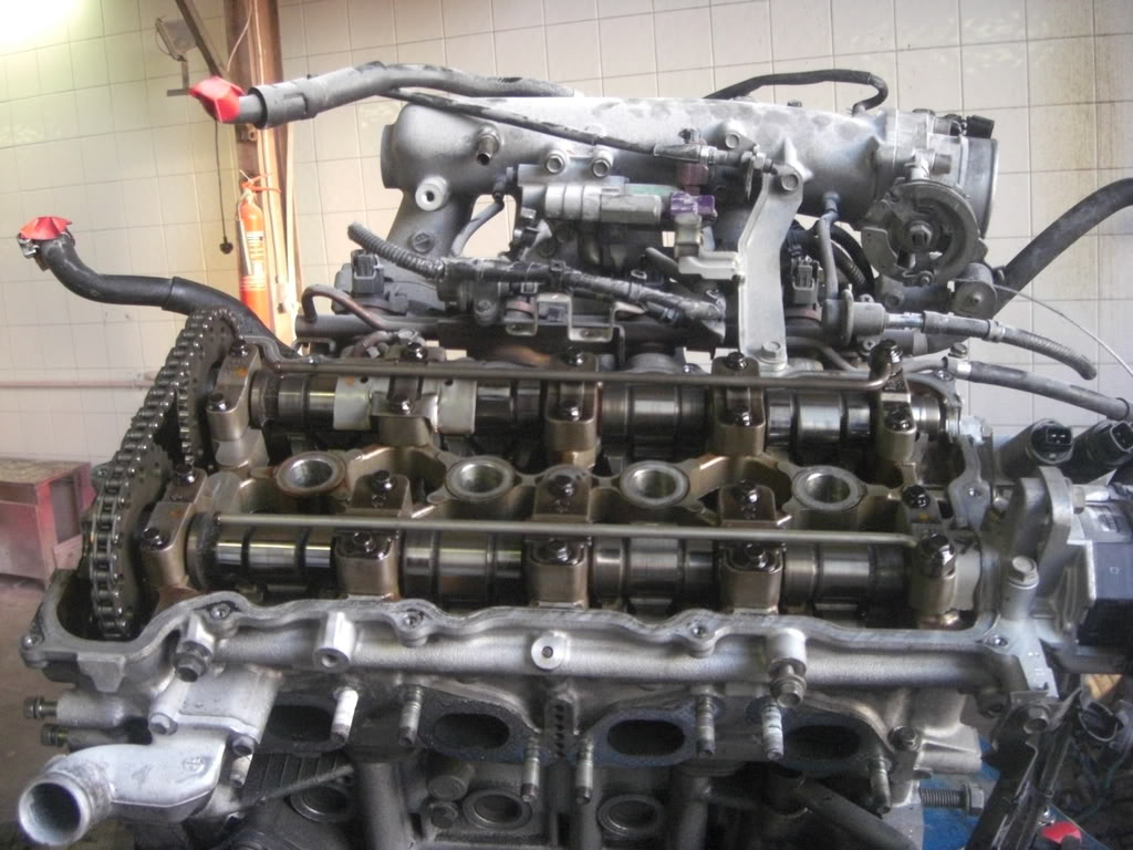

Nissan Avenir M6 SIV-LTD 2001 sr20ve, коробка автомат.
Фотографий найти не удалось...
CIMG1873.jpg [ 158.02 КБ | Просмотров: 9679 ]
