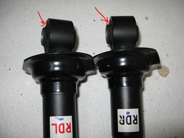

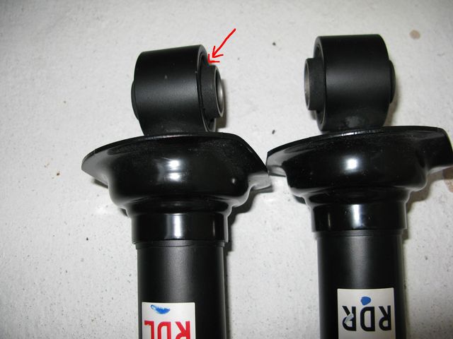

У стоек сайленты по разному направлены как то
Но фото видно одна сторона выперает конусом(внутренняя) ,а другая немного вдавлена и прямая (внешняя)

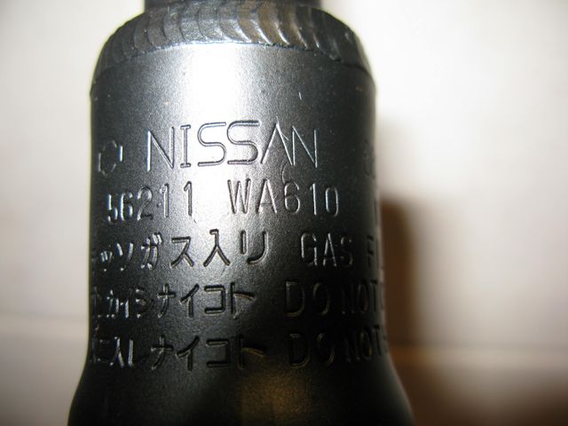

У кого нить был номер на стойке WA625 выбит или у всех как у меня WA610???
И ещё вопрос: если чашку так легко сбить... почему её пружина вниз сама не снимает онаж давит на чашку будь здоров???
Не парься, дружище! Всё у тебя нормально, как выше писали: WA625 - это амортизатор+гайка (комплект), а WA610 - это в чистом виде амортизатор. У меня также было.
Уже писал :twisted:
В коробке КОМПЛЕКТ (Стойка + Гаечка)!!! поэтому номер WA625 (На коробке)
а на самой стойке номер WA610

Надо будет чашку под пружину сбивать и переставлять
Не надо. Купил две одинаковые стойки, хотел сбивать и переставлять. Даже потренировался на старых стойках. Оказалось гораздо удобнее ставить как есть, только пружину развернуть соответственно.
Вот не помню только, две правых, или две левых поставил. Тут такое дело, либо обе будет ставить легко и просто, со свистом, либо обе будет запихнуть проблематично. Именно чашка под пружину своим выступом вниз и мешает.
