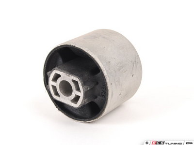

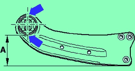

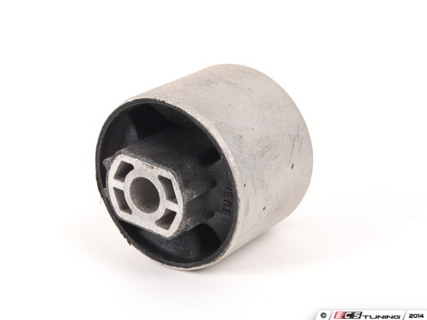

На ниссане заменителей нет, бери оригинал. На VW например есть аналог развального VAG от ZZVF дешевле рублей на 70 но я взял оригинал, теперь еще лет на 15 хватит)))
Кстати менял сайленты на пассате. Так вот еще раз вспоминал добрым словом vtral с его оправками, все сайленты перепрессовал с ниссановскими оправками. Кстати большой сайлент продольного рычага точь в точь наш. Код оригинала 1K0505541D (VAG) - но он пустотелый.
Ставится так, сайлент такой.
613226_x600.jpg [ 29.76 КБ | Просмотров: 12379 ]
9.jpg [ 32.48 КБ | Просмотров: 12379 ]
Сайлент ставится в строго вертикальном положении, чтобы пустоты были по бокам в снаряженном состоянии.
Но он мягкий и на ниссан я бы не советовал его ставить все таки, а вот полнотелый на пассат бы поставил. Единственно - такой пустотелый имеет большие возможности по амплитуде колебаний при ходе подвески. А полнотелый не даст такого хода и боюсь вырвет обойму.... ?
Сорри что про другую машину. если что.... но вопрос про сайленты все таки :D
