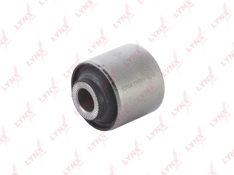

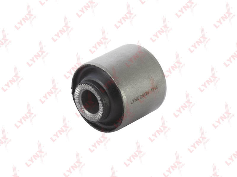

Vasya2000 писал(а):
дайте пожалуйста номер с\б Lynx
Итого: согласно Exist на 30.03.15
C9322 - 620р за шт (набор 2х620=1240р)
C9323 - 700р за шт (набор 4х700=2800р)
C9324 - 520р за шт (набор 4х520=2080р)
Итого на заднюю подвеску: 6120р
На большие очень даже интересный ценник.
Комментарий к файлу: C9324 В поперечные тяги
C9324.jpg [ 145.27 КБ | Просмотров: 8377 ]
Комментарий к файлу: C9323 Малый в ступицу
C9323.jpg [ 146.48 КБ | Просмотров: 8377 ]
Комментарий к файлу: C9322 (Большой)
C9322.jpg [ 145.67 КБ | Просмотров: 8378 ]
