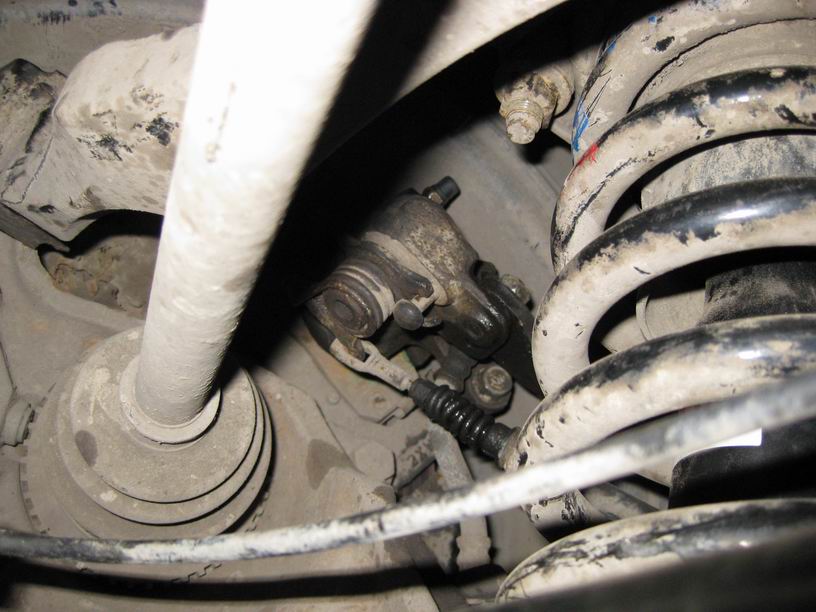

Вообщем продолжение истории. Купил тормозной цилиндр, сервисмены разобрали, поменяли, прокачали. Результат: стало чуть-чуть тормозить, тормозные диски чуть обтерлись. НО, реально я вижу, что эффективность торможения раза в 3 ниже чем у заднего правого колеса! Оттормозился пару раз с 60 км/ч, вышел, пощупал руками диски, правый - горячий, рука не держит, левый - чуть теплый. Хрен пойму в чем дело. Говорят, что тормозуха при прокачке идет, поршень двигается, но колодки сжимаются хреново. Суппорта не заклинило, все ходит хорошо. Еще такой симптом, когда ставишь на ручник (у меня "ножник") - под машиной видно, что правый тросик ручника, который идет к тормозному цилиндру натягивается хорошо, а левый - как буд-то клинит. Натянет пол сантиметра и останавливается. Механик, который делал машину, говорит, мол, трос у тебя в рубашке клина словил. Но логика подсказывает, что такого не бывает, чем он там может в резиновом чехле закуситься? Скорее всего дело в цилиндре, который не пускает трос при натяжении и не сжимает колодки.
Что скажете?
Что скажете?
Бывает и еще как бывает!!! У меня тросик сантиметров сорок от супорта словил клина и порвался!!!
Другое дело, что тросик тут не при делах...не должен он влиять на обычные тормоза - только на ручник.

У меня оба задних клинило.сменил все пыльники,отмочил в какойто жидкости отмочили,прокачал и сменил тормозуху.уже как месяц полет отличный.
