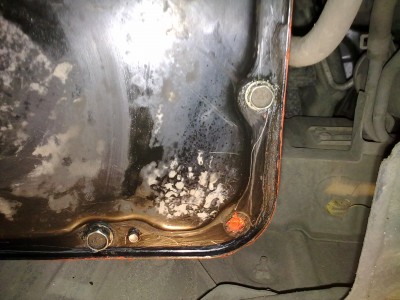

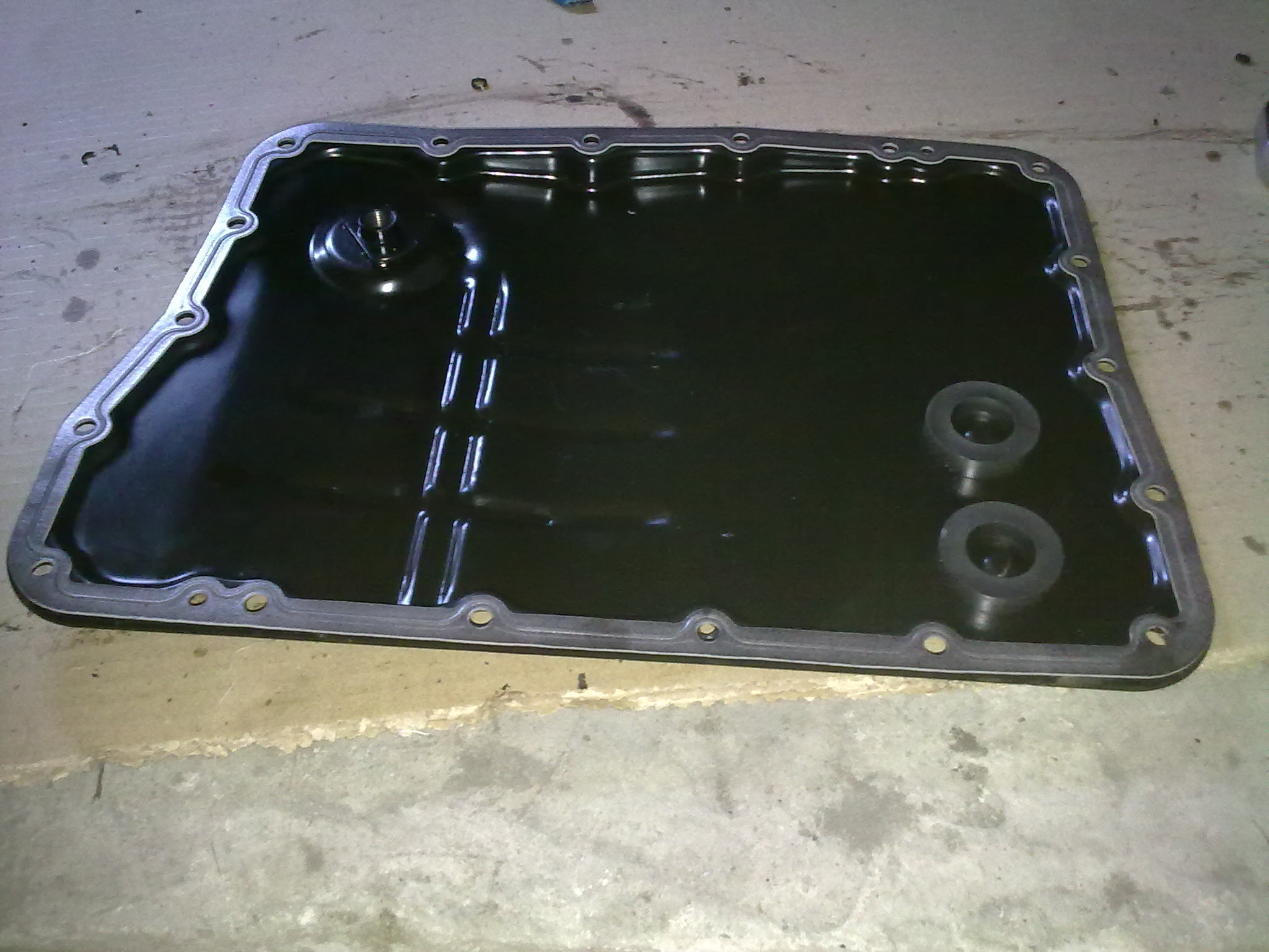

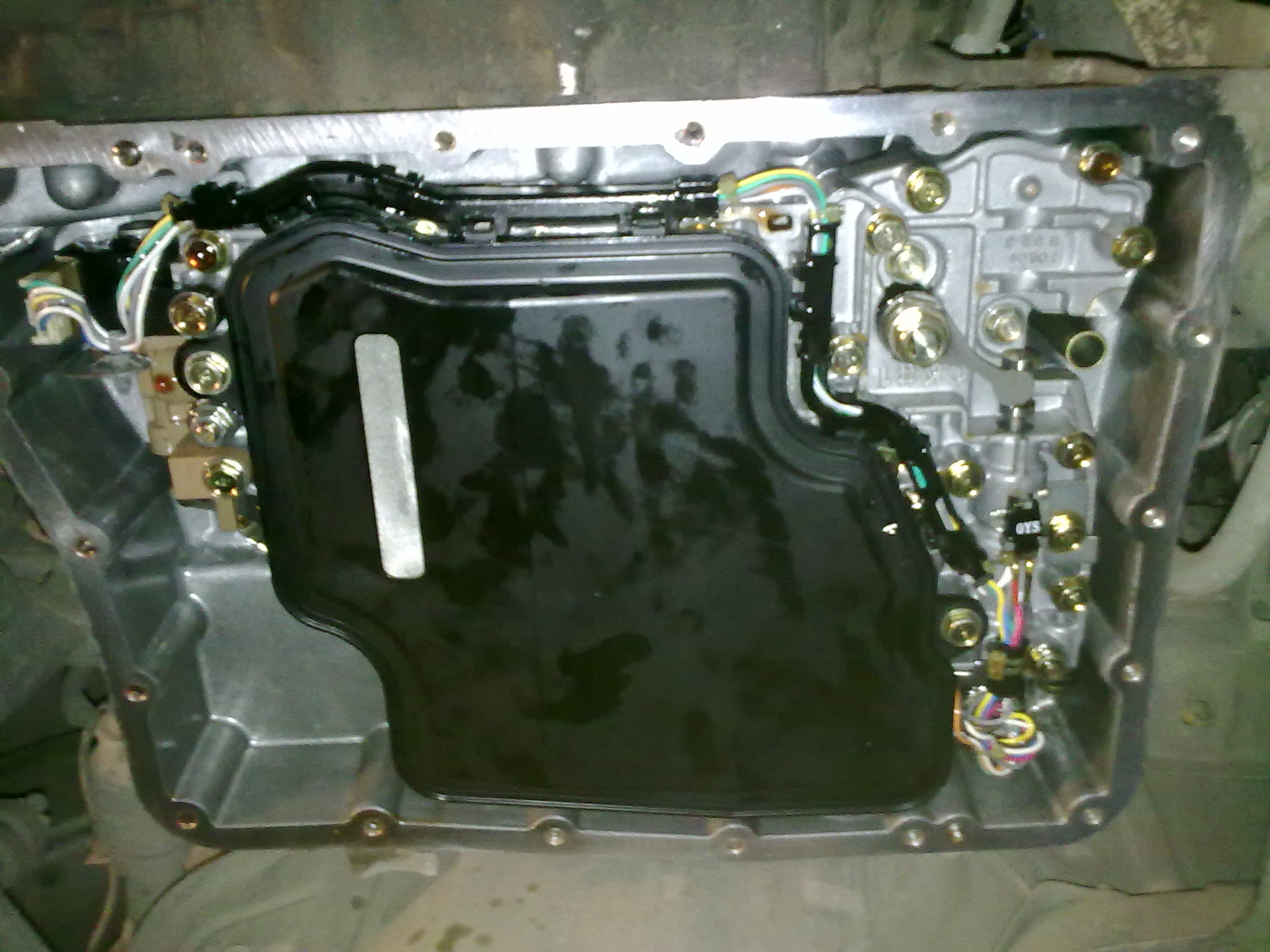

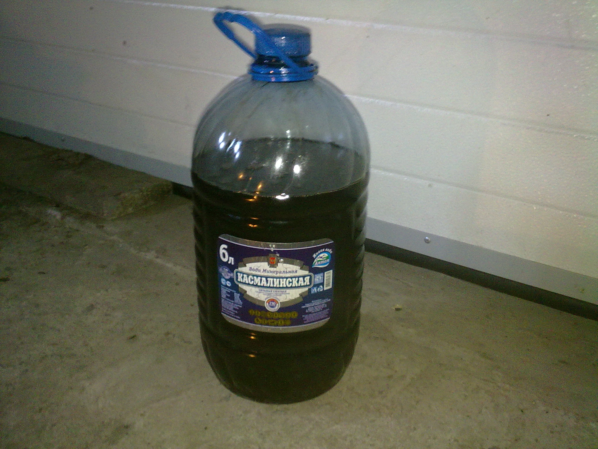

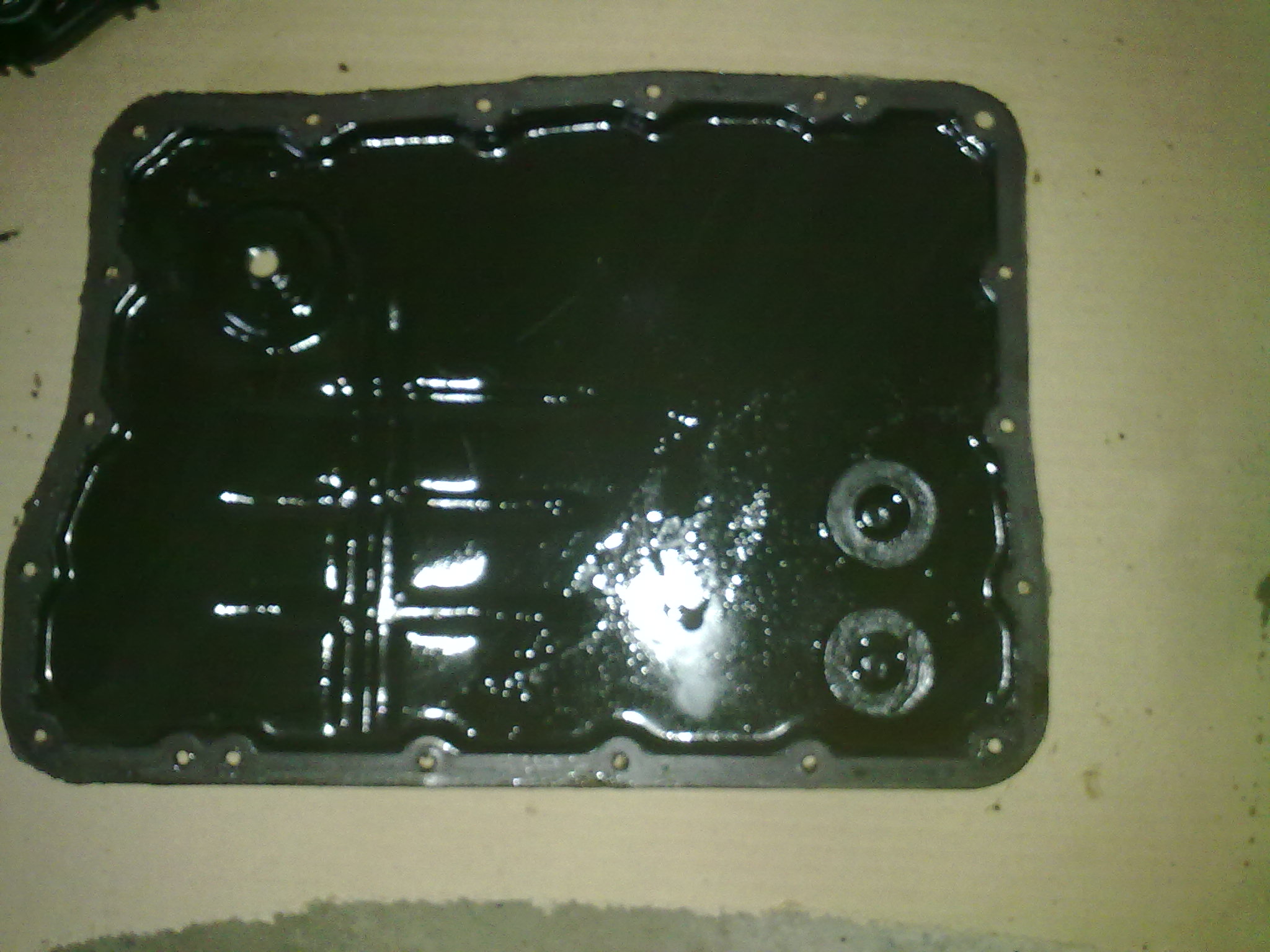

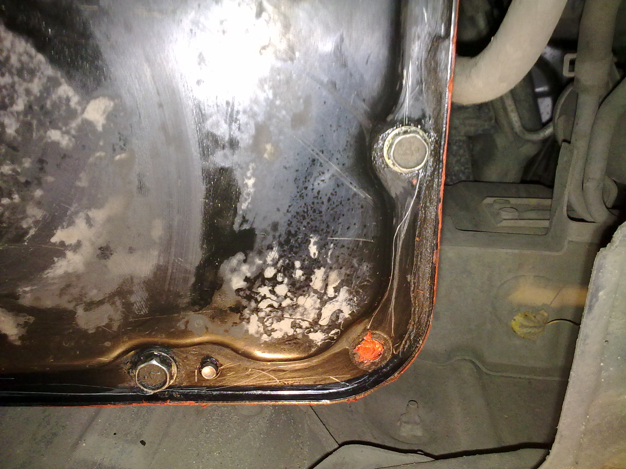

А вот я жижу менял неделю назад, первый раз в жизни и не удачно, как и планировал со снятием поддона.((((( приехал домой вечерком, загнал сразу в гараж, слил масло, подождал мин 10, почти перестало капать, начал откручивать поддон, как советовали в начале темы. одну сторону откручивал сильнее, и подставил емкость (ванночку). открутил, полностью, снял фильт и оставил на ночь, поддон помыл, утром пришел, начал собирать все обратно. начал прикручивать подон, прикрутил все болтики, начал затягивать последний и тут на тебе, он ломается(((( затягивал без фанатизма вроде... Ну думаю ладно оставлю так...ведь много болтов прокладку хорошо прижмет..., залил масло, все нормально завел поехал по делам, потом загнал обратно на яму, смотрю а на поддоне масло... протекло где сломан болт... Вот что значит руки растут из ж.пы... сделал себе проблему, сейчас пока замазал герметиком. Фотоотчет:
Комментарий к файлу: грязный поддон
23042011543.jpg [ 357.39 КБ | Просмотров: 7756 ]
Комментарий к файлу: чистый поддон с прокладкой

Комментарий к файлу: новый фильтр
23042011550.jpg [ 412.15 КБ | Просмотров: 7756 ]
Комментарий к файлу: примерно 6л слилось
23042011551.jpg [ 597.79 КБ | Просмотров: 7756 ]
Комментарий к файлу: болт сломался на углу поддона
27042011553.jpg [ 585.13 КБ | Просмотров: 7756 ]

лучше сними весь поддон заново убери прокладку и намажь герметик по всему периметру!

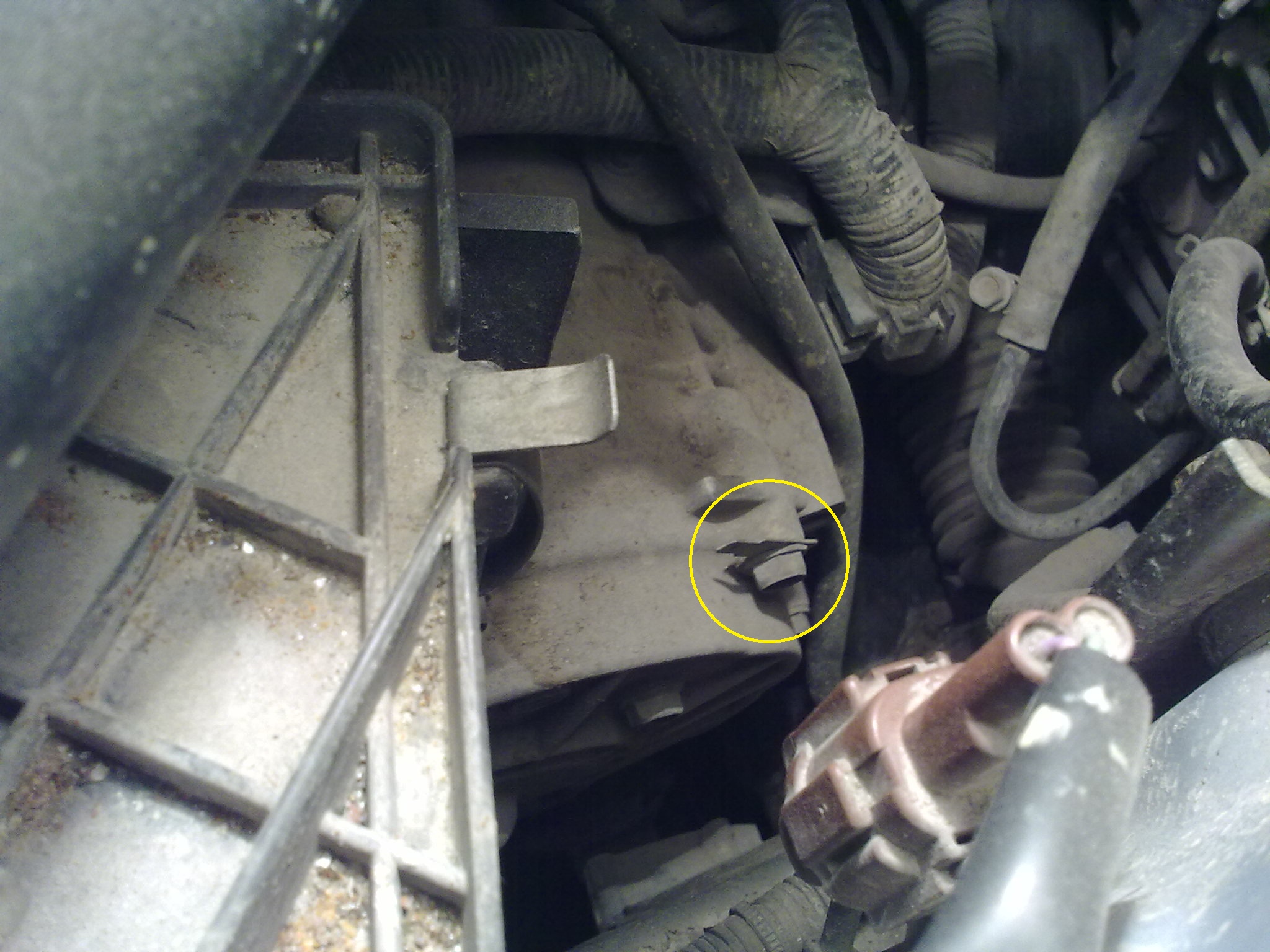

В общем проблема так и осталась с переключением псевдопередач.Самодиагностика показывает ошибку 3,проверил датчик омметром,всё норм(если не ошибся он коричневый).Решил проверить сопротивление степ мотора,между 2 и масса-14Ом,а вот 4 и 5 контакт 50 с чем то,так и должно быть??Звонил в сервис,там мастер сказал что стоит тоже ниссан у них с такой же проблемой,намекает сразу на степ мотор,за всё про всё 6тыс.Я правильно определил клемму на степ мотор?(жёлтый круглешок).Он должен крутиться по оси?И что мне делать в первую очередь с этой ошибкой(№3)?И ещё,на фото второй есть клемма на массу,к ней какойнибудь провод должен идти?
Комментарий к файлу: непонятная клемма на массу
19052011199.jpg [ 576.61 КБ | Просмотров: 7626 ]

между 4 и 5 50ОМ???
или между 4 -масса и 5- масса по 50ОМ?
должно быть:
2 и масса около 15 ОМ (около 20ОМ на новом степ-моторе)
3 и масса около 15 ОМ (около 20ОМ на новом степ-моторе)
4 и масса около 15 ОМ (около 20ОМ на новом степ-моторе)
5 и масса около 15 ОМ (около 20ОМ на новом степ-моторе)
2-3 30ОМ (40ОМ на новом степ-моторе)
4-5 30ОМ (40ОМ на новом степ-моторе)

нет,между 4 и 5- 50 Ом.А между 5 и массой 40 Ом.Но при этом остальные значения в норме +/- 0,5
СообщениеДобавлено: 21.05.2011 00:11
Зарегистрирован: 09.02.2010 01:03
Сообщения: 106
Откуда: Ростов-на-Дону
значит менять степ-мотор
