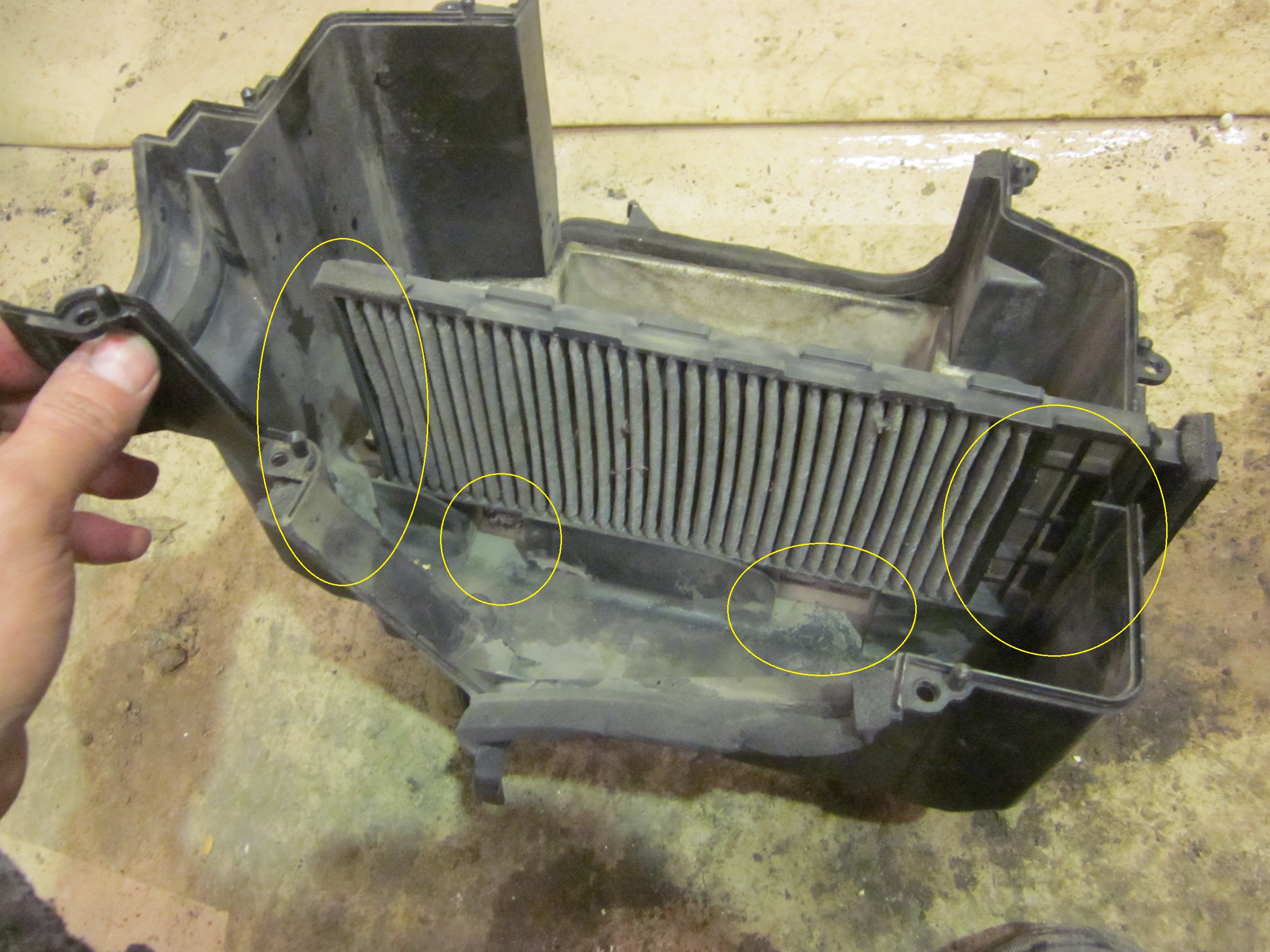

aleksander83 писал(а):
которые ночуют под открытым небом (т.е. при засосе снега в воздухозаборник), замерзает ли все таки салонный фильтр?
Посмотри сколько в корпусе фильтра дыр(обвел желтым):
Если вместо фильтра вставить доску воздух в салон все-равно будет поступать.
IMG_0982.JPG [ 1.17 МБ | Просмотров: 10032 ]
