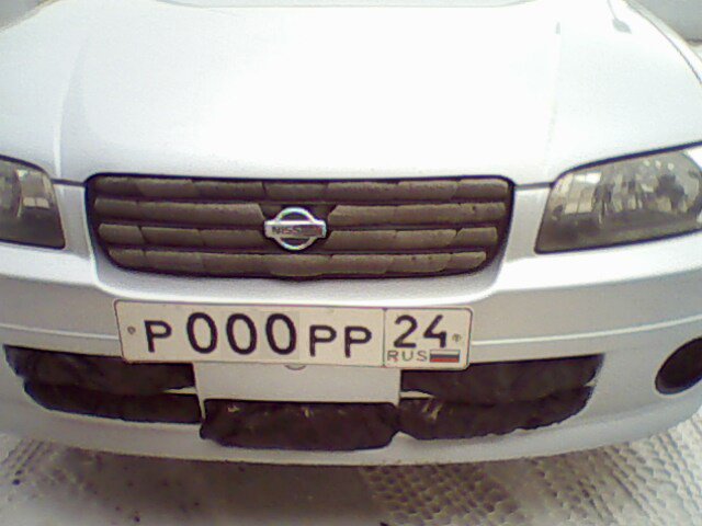

Решётку заглушил нарезанным на "колбаски" / / строительным уплотнителем (для межпанельных швов) (остался от ремонта). На бампере заткнул минватой, завернутой в пакет (конечно, может кому то не эстетично покажется). При этом, работающая (на 3) печка, не даёт никаких шансов включиться вентиляторам и отбирает тепло без помощи основного радиатора. Езжу так вторую зиму, когда теплее -5, то просто открываю одно отверстие на бампере.
Если кто то сделал изящнее, просьба поделиться "технологией".

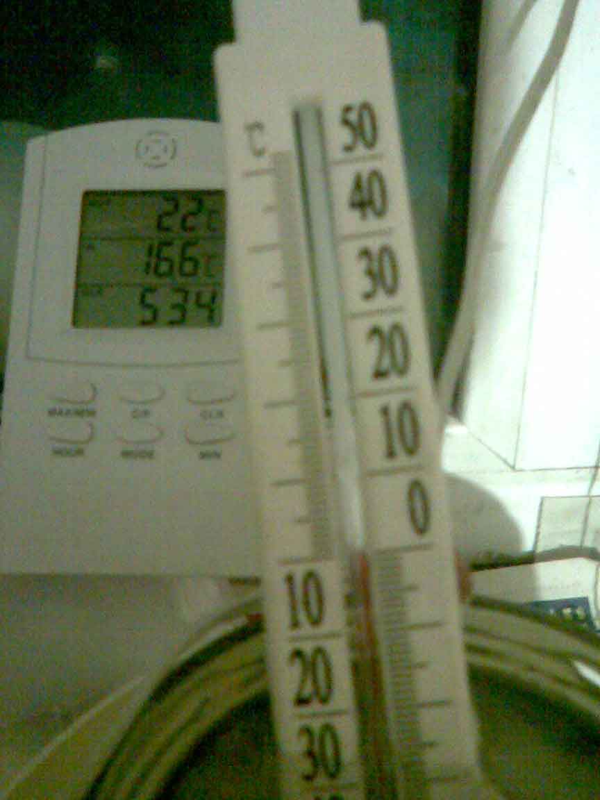

Evgheny писал(а):
У меня сегодня электронный термометр показывает за окном -35, а простой безспиртовой -39, хотя при поверке на 0 электронный грешил на +2 градуса. Сейчас разница в 4 градуса - гистерезис?
Датчик и градусник рядом находятся, не может быть большой разницы - заметил, что, на каждые -10, электронный в плюс на один градус уходит.
Сделал поверку сегодня - те же самые +2 градуса при ноле :( Температура внешнего датчика в верхней строке (2,2).

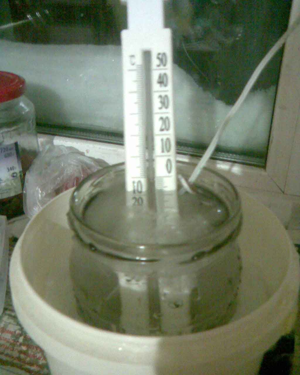

Если не особо понятно, то в большой контейнер поставил малый (банку), между ними обложил снегом, а в малый (в банку) такой же снег и плюс вода - в итоге снег не тает, а вода не мерзнет, а значит есть температура "ноль" - это и есть поверка на ноль. Есть еще фото, но думаю, что поверите и этим.
P.S. Vtral - твою мысль продолжаю, но если офф-топ, то можно сделать тему "Электронные и бытовые термометры - их различия".
